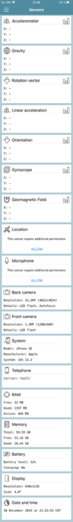

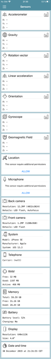

Tenkte å sjekke ut hva som kan gjøres med en iPhone SE (A1723) med døde A9 sensorer. Felles for disse er at samtlige av sensorene er integrert i A9-chippen. Alt av sensorer utenom fungerer greit ellers, men ingen av A9-sensorene gir noe data. Noen som vet noe om dette? Her er screenshot fra appen Sensors fra Appstore. Har vært igennom 2 firmware oppgradering med samme resultat.

Eneste som er kommet fram på dybdesøk på dette symptomet er at RF-dekslene er skudd for hardt sammen og skaper problemer. Kan vel tyde på en felles databuss eller powerrail til alle sensorene blir påvirket. En annen mulighet er korrosjon og at en ultrasonisk rens av hovedkortet kanskje er verdt et forsøk.
Edit: Ser ut som dette mest sannsynlig er koblet til korrosjon p.g.a vannskade. Det hjalp dog faktisk å løfte skjermen 0,1 mm. Alle sensorene kom tilbake utatt kompass. Sensor-verdiene var all over the place i starten, noe som gjorde bakgrunnen shaky og video-opptak helt merkelig.
