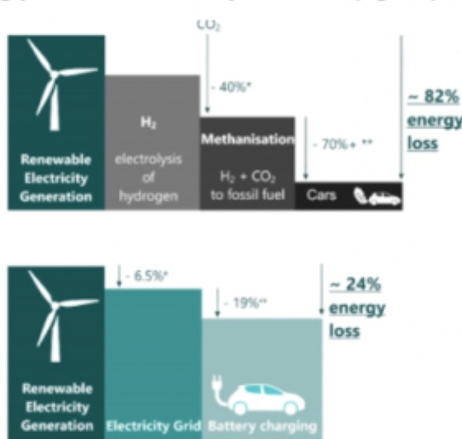

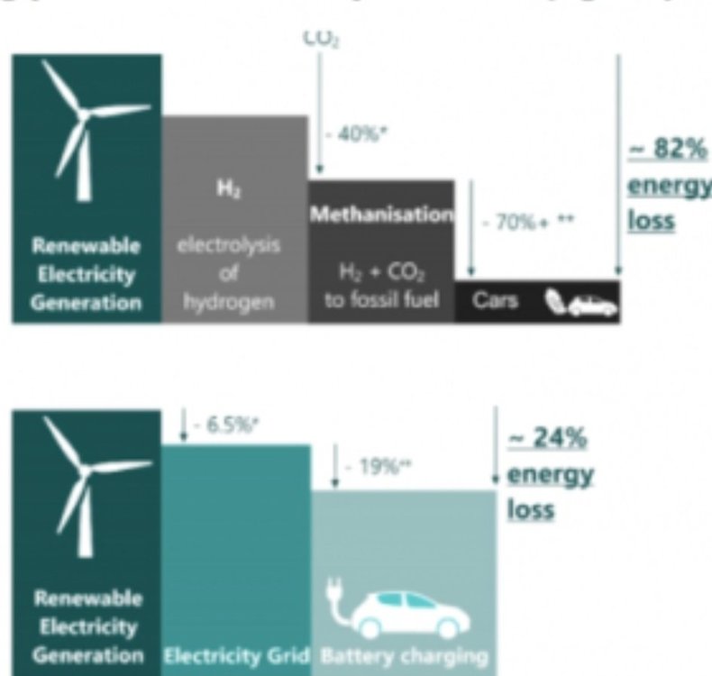

Rildonaldo Skrevet 23. desember 2019 Skrevet 23. desember 2019 (endret) aanundo skrev (56 minutter siden): Audi lager noe de kaller e-diesel, som etter det jeg forstår ligner mye på metanol. MAN lager dieselmotorer for metanol i skip, så slik jeg forstår det så er det ikke teknologien som er problemet, men å produsere metanol som kan konkurrere med diesel og bensin på pris/kWh Det er et problem at metanol har bare halve energitettheten til diesel, så volum og vekt for brenstofftankene er et minus. Dersom myndighetene fortsetter med el-sertifikatene vil metanol bli billigere enn bensin og diesel, og dobbelt tankvolum er kanskje ikke det store problemet det heller. Problemet med e-diesel er at det er så energikrevende å lage at man får mye mer igjen ved å bruke elektrisiteten direkte på en elbil. Bare 18 prosent av forbrukt energi blir igjen til å skyve «e-bilen» fremover. E-diesel gir 1km av samme energimengde som en ren el-bil kjører 6 km på. Dessuten slipper mann all den fangede co2-en, fanget fra fabrikker, tilbake i atmosfæren. Skal man ta co2 fra lufta blir regneskapet mye mye dårligere. Å hente CO2 fra luft med 0,4 prosent CO2-innhold koster omkring 100 ganger mer enn å hente den fra industrirøyk med ca 10 prosent CO2 (bellona) Edit: Nå forstår jeg hvor du har 80% reduksjon i co2 utslipp fra, det er "sales talk" fra Audi, avvist av EU-parlamentet ? Endret 23. desember 2019 av Rildonaldo 1
Rildonaldo Skrevet 23. desember 2019 Skrevet 23. desember 2019 Og der var det også en fin illustrasjon av energiforbruket på saftblanderen som mixer CO2 og hydrogen til metanol. Den kan du jo implementere i regnearket ditt.
