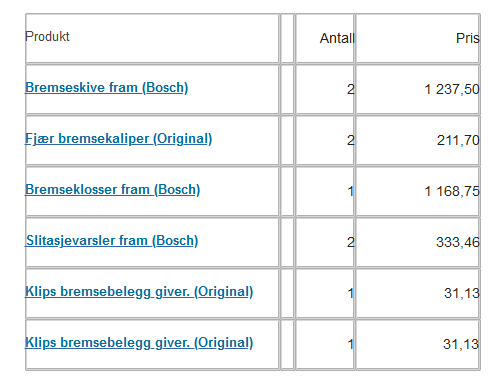

Jeg må bytte bremseskiver og klosser foran på BMW'en (2012 mod.) min før neste års EU-kontrol (januar). Vet at det viktigste er bremseskiver og klosser, men i dag er det jo alltid noen smådeler i tillegg som må med. Er litt usikker på om jeg har fått med alt i denne handlelista (fra GS bildeler):
654638080_Screenshot_2019-12-10EditTopic-Diskusjonno.png.676a493f2d44ac20987556c4dcaa777c.png
Er den lista komplett? Eller er det noe som også er overflødig? ?

Ikke bruk kobberpasta på biler som har ABS-følere. Der du bør bruke smurning er på glidebolter, men der skal du IKKE bruke fettholdig smørning. Der kan du f.eks bruke "Red rubber grease", som f.eks denne. På steder som møter metall-metall (klipsene til klossene, og selve klossene) kan du bruke et høy-temp fett. Du kan og bruke denne "Red Rubber Grease", men den er ikke like god som en skikkelig høy-temp fett. Denne fra Bosch er brukbart god. Biltema har et såkalt keramisk fett for denslags bruk, men den er i mine øyne helt ubrukelig.
På nyere bmwer skal ikke glideboltene smøres. Ikke på min 2013 520d i hvertfall. Sjekk www.newtis.info for fabrikk manual til din bil (gratis ?
