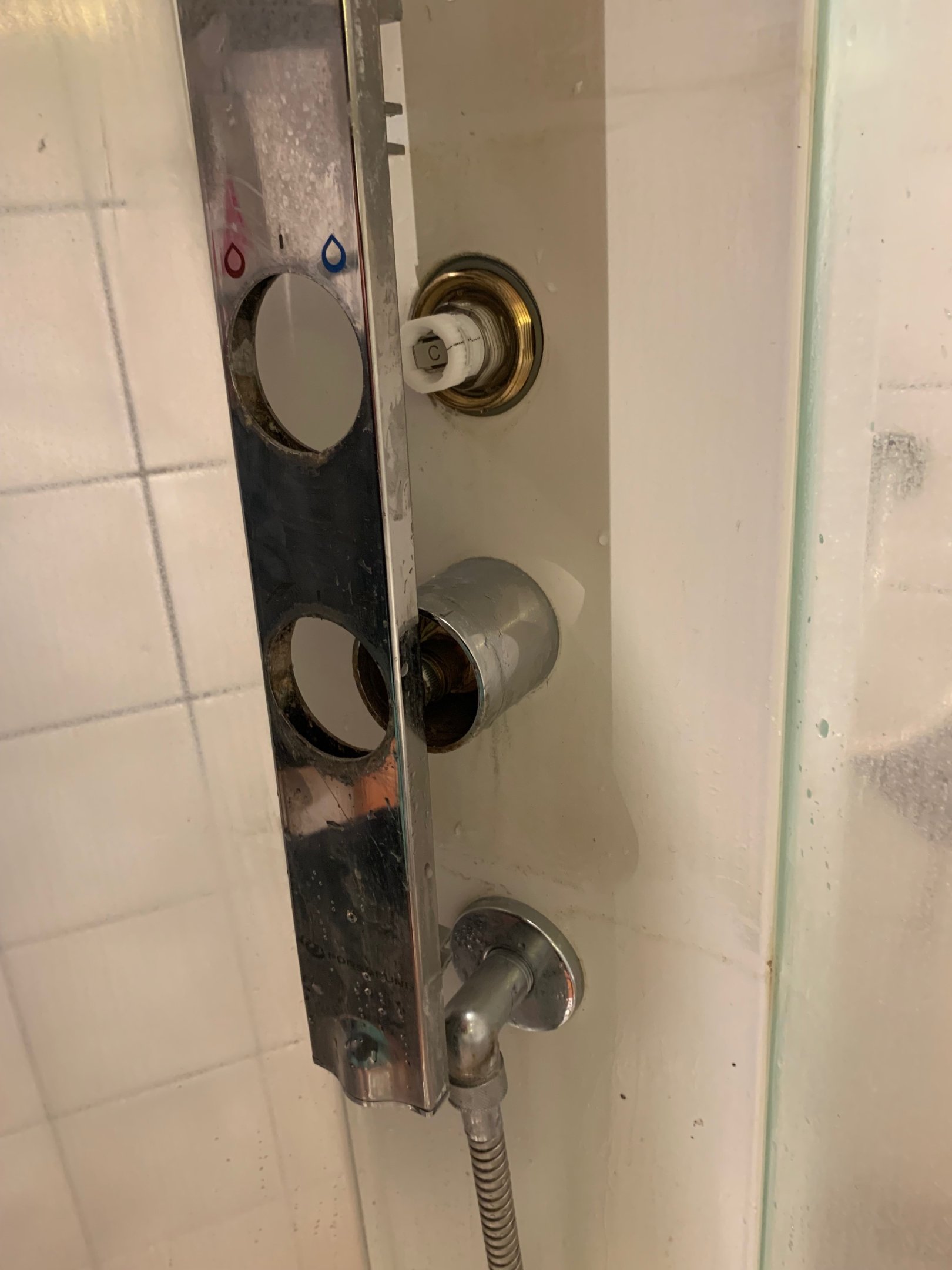

Termostat i dusjbatteri oppfører seg merkelig

Har sett den videoen. Da har du altså ikke en Showerama 7-5, som nevnt i første innlegg.
Jeg har en Showerama 7-5, som ser slik ut: spacer.png
Ganske annerledes armaturoppsett enn den vist i videoen på YouTube.
Endret av bekjempdragen

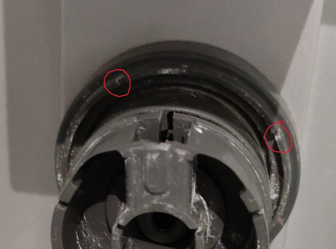

sedsberg skrev (4 minutter siden):
Skal ikke si det 100% sikkert, men disse hakkene er ofte et tegn på at noe er skrudd fast.
Ja, skulle tro det. Men i dette tilfellet er dette hakkene som selve vrideren settes inn på. Slik at vrideren da vrir på denne forbanna plastdingsen, som ikke vil ut 😅

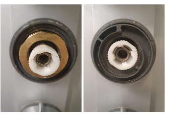

Her er min med og uten plastgreia: image.png.26c668b7ef64957ddddd890d04f24e4c.png
Venin skrev (5 minutter siden):
Jo, det har jeg. Jeg mente ikke at hele armaturen så slik ut som i videoen. Bare den plastgreia du ikke får av.
Aah, skjønner. Da har vi samme kabinett.
Ja, den så noe annerledes ut enn plastdingsen her. Hmm, ikke til å bli klok av. 😄

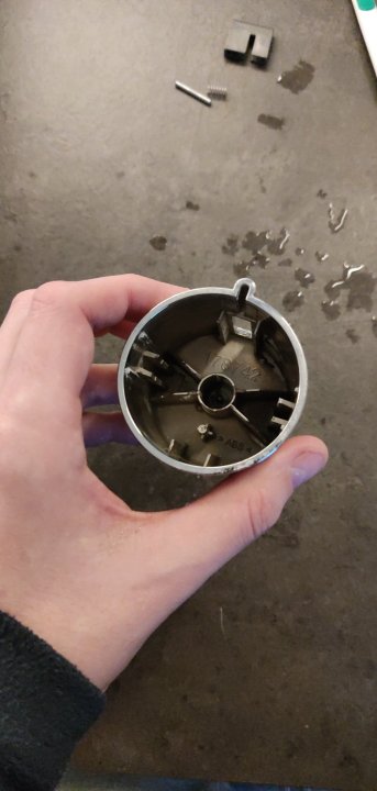

Venin skrev (4 minutter siden):
Det var det jeg tenkte. Du fikk med for mye når du tok av lokket. Slik ser mitt lokk ut: image.png.c9470449df2ca6891ce95ec1e9deb21b.png
Forsøk å sette det på igjen, men ta det av igjen ved å ha knappen rett opp og holde den inne før du jekker lokket ut fra bunnen først. I hvert fall det jeg gjorde. 🙂
Nå begynner brikkene å falle på plass. Takk for gode svar.
Problemet nå er at den knappen er ødelagt, kanskje fordi jeg ikke holdt den nede da jeg dro av vrideren.

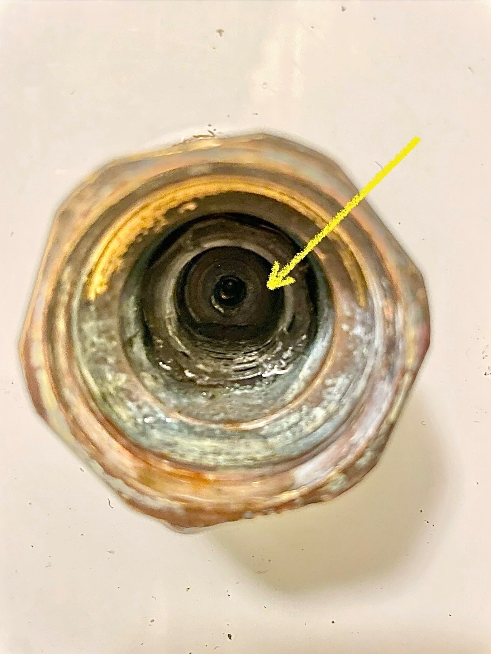

Fikk endelig til å kile av plastdingsen, og har nå tilgang til termostatkasetten.
Dukker opp nye problem her og. Kassetten sitter bom fast. Bruker toppnøkkel og vrir til venstre med en skrutrekker i hullet.
Vrir så hardt at skrujernet nesten knekker. Sitter som støpt inni der, den termostatkasetten.

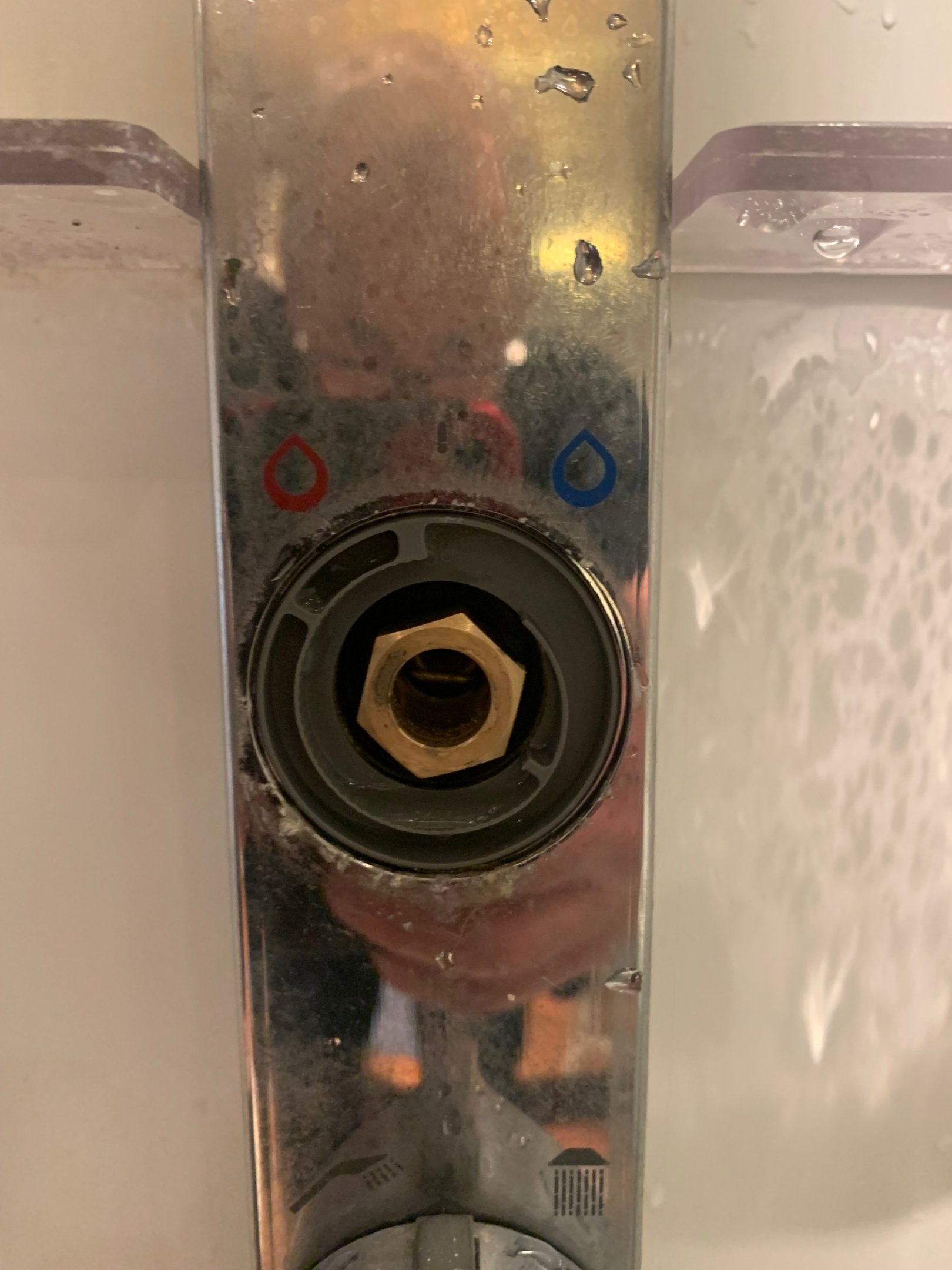

Hans Petter Heim skrev (På 15.5.2021 den 7.32):
Jeg syns ikke det er en smal sak å få ut termostaten. Og jeg har den toppnøkkelen. Men når jeg bruker verktøyet og skrur mot klokken så stopper det helt opp til slutt og jeg får ikke ut termostaten. Er det noe triks eller er det noe jeg gjør galt? Må også holde igjen på det blanke coveret som ligger på baksiden av dusjholdersøylen, den går rundt samtidig når jeg bruker spesialverktøyet.... jeg har et Porsgrund Showerama 8-5. Vil veldig gjerne ha tips om dette!

Eg kjøpte helt nytt sett til den som slanger knapper /termostat etc nesten 5000kr .  det som gjorde at jeg fikk den ut til slutt og bare byttet den lille enheten var at eg tok ut de 2 «skruene» som er på baksiden . Du  trenger kanskje en umbrako nøkkel til det. da ble den mye enklere å få ut . Så trengte jeg ikke å bytte hele bakenheten allikavel. Men endte bare opp med å bruke «termostaten»  har plan tegning som viser kordan det skal gjøres. Om du ikke får det til så kan eg scanne den så ser du hvor enkelt det egentlig er . Eg ble litt sjokkert for min stod dønn fast .
