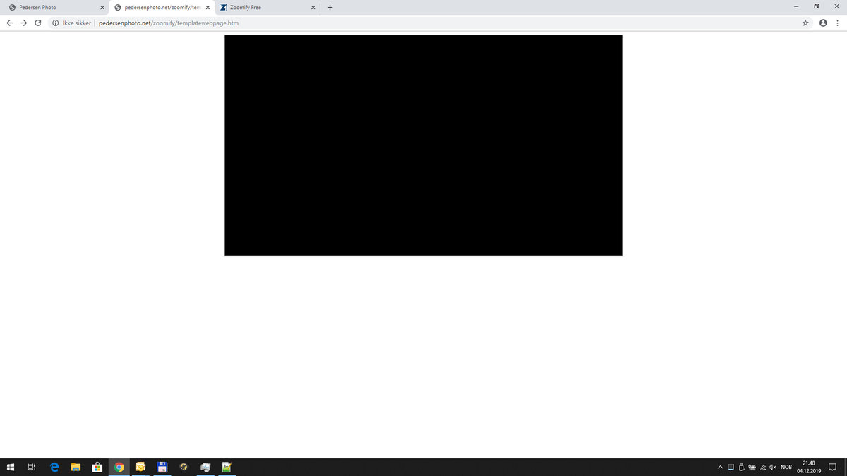

Jeg lager en fotoside der jeg skal legge ut bilder. I den forbindelse har jeg lastet ned zoomify for å kunne vise store bilder. Jeg har ennå ikke fått dette til å virke, selv ikke eksemplet som følger med fungerer når jeg laster det opp. Legger ved bilde av hvordan eksemplet ser ut hos meg.
Noen som har noen ide om hvorfor det ikke virker?

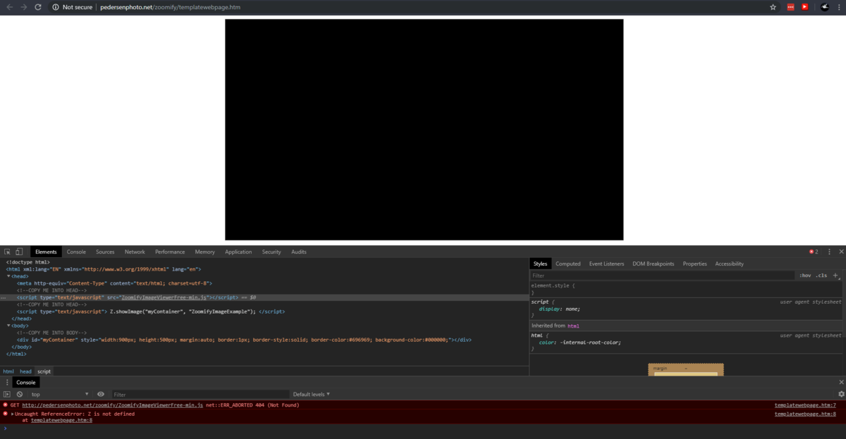

Får opp disse:
- Failed to load resource: the server responded with a status of 404 (Not Found)   ZoomifyImageViewerFree-min.js: 1
- Uncaught ReferenceError: Z is not defined at templatewebpage.htm:8
Den første meldingen betyr at nettleseren ikke fant javascript filen.
Den andre meldingen betyr at det som er av javascript i htm-fila ikke fungerer uten den javascript fila som mangler.

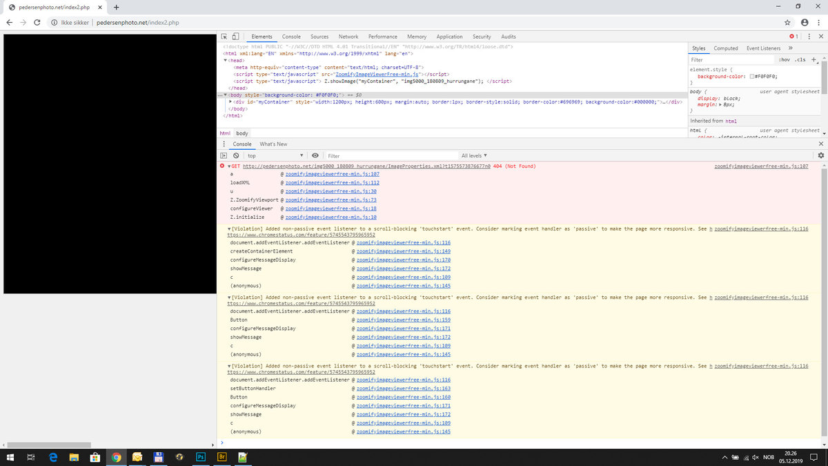

Den ene gangen jeg klarte å laste inn javascript-fila her, så fikk jeg beskjed om at følgende ikke fantes:
http://pedersenphoto.net/zoomify/ZoomifyImageExample/ImageProperties.xml?t1575495382363n0

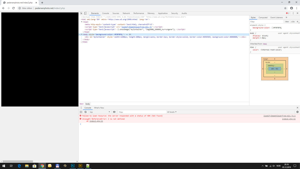

Nå har jeg "restartet" og skrevet en liten testside for å se hva som skjer. Får ulike feilmeldinger om hverandre. Legger ved noen filer som viser hva som skjer.
Nå har jeg testet ut ennå et script på samme testsiden. Det ene fungerer slik det skal (balloontip) mens det andre åpenbart ikke finnes (zoomify). Begge filene - balloontip.js og zoomifyimageviewerfree-min.js - finnes på serveren og jeg kan åpne og lese innholdet via nettleseren. Merkelig at jeg får feilmelding om at sistnevnte ikke finnes...
Ser ut til at problemet handler om store/små bokstaver i filnavn/mapper. Åpnet js-filen og endret alle steder der det henvises til imageproperties.xml og tilegroup. Opprinnelig var det ImageProperties og TileGroup, mens filene som ble lastet opp fikk små bokstaver under opplastingen. Oppdaget det når jeg endret filnavnene etter opplastingen. Mer praktisk å endre i selve scriptet enn å hele tiden endre filnavnene. Er det en innstilling jeg kan endre slik at filnavnene beholder store/små bokstaver når jeg laster opp?
