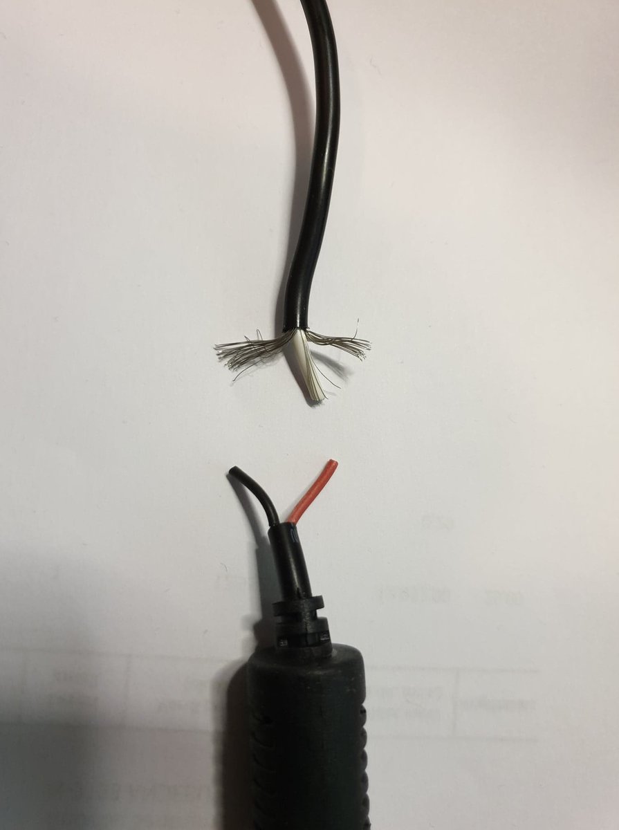

BalderHv Skrevet 24. november 2019 Skrevet 24. november 2019 Strømadapteren til en skjerm tok kvelden og jeg kjøpte ny på eBay. Samsung AC adapter. Nå viser det seg at pluggene er ulike og jeg tenker å koble den gamle pluggen på den nye adapteren. Problemet er at den gamle har coax-ledning (hvit innerleder) og den nye 2leder kabel (hvit og svart). Er det greit? I tilfelle hvordan kobler jeg og finnes det overgang å få?
Professor Balthazar Skrevet 24. november 2019 Skrevet 24. november 2019 Den hvite lederen kobles i mot den røde. Flettet skjerm kobles mot den sorte. Det beste er nok å lodde, samt isolere med krympehylser. Har du ikke slikt, så kan du bruke en koblingsblokk (sukkerbit) ala det du finner i taklamper.
