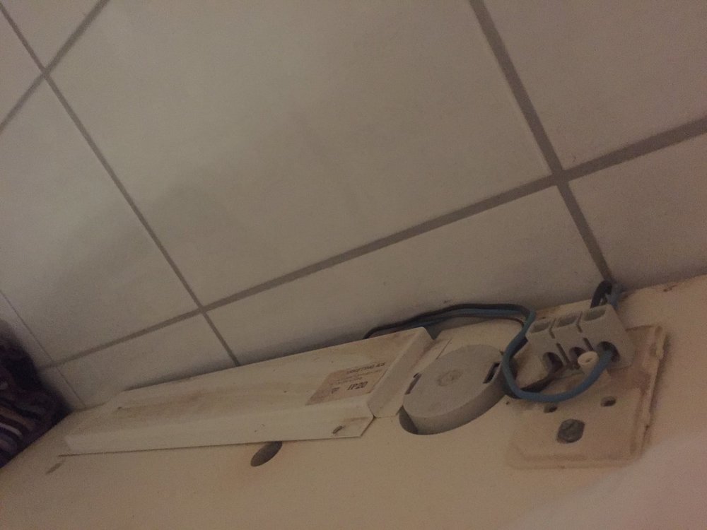

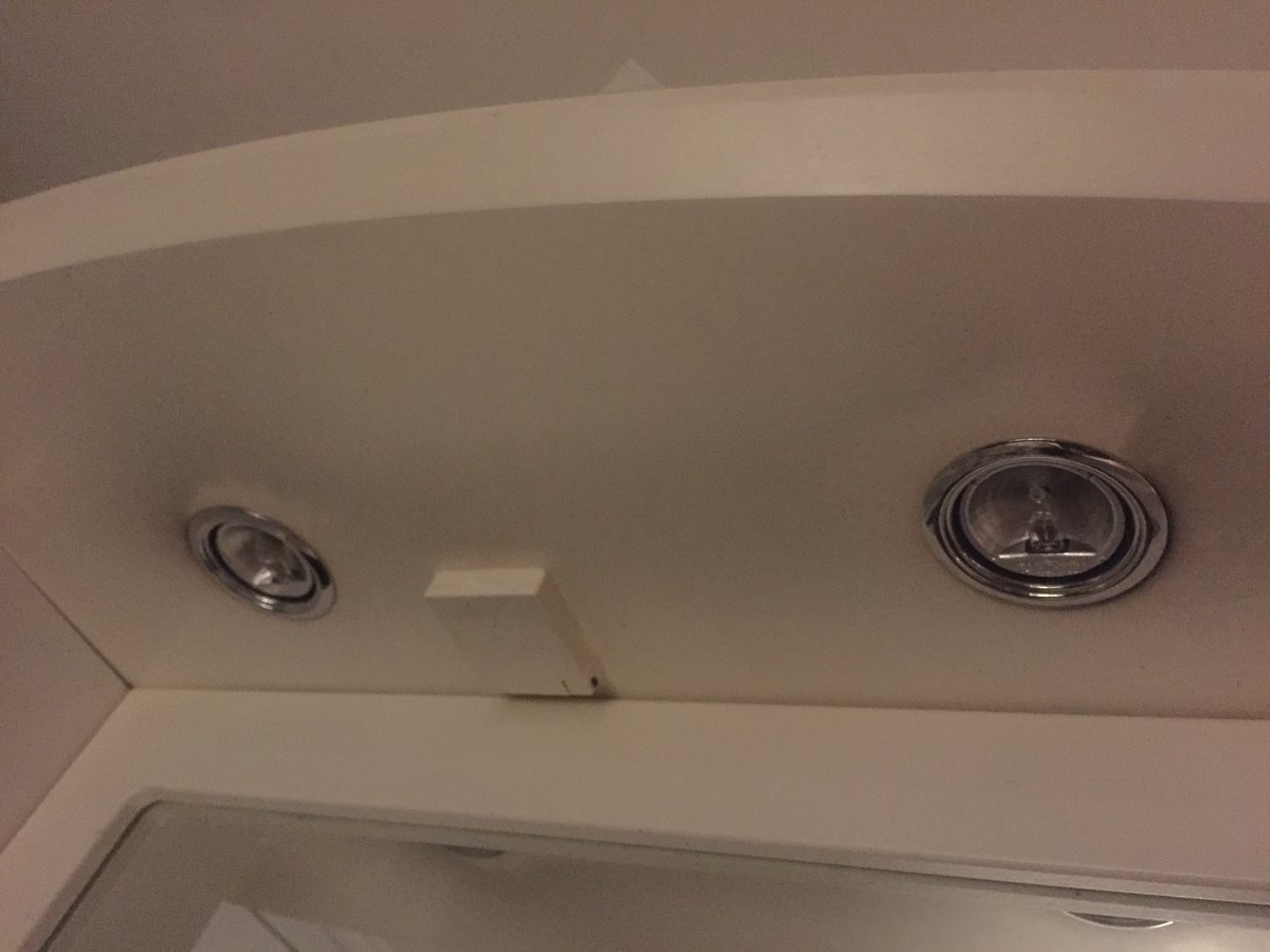

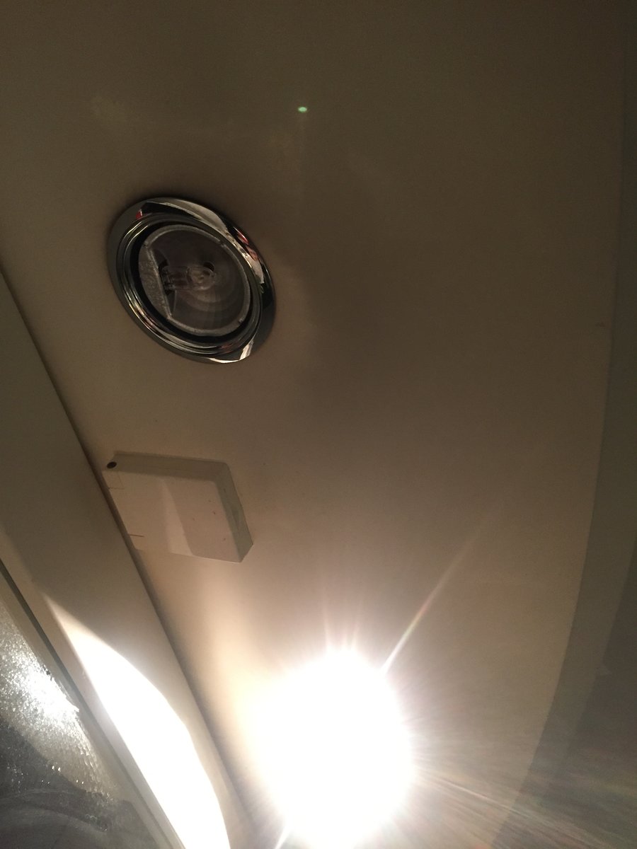

Apehund Skrevet 18. november 2019 Skrevet 18. november 2019 Har hatt litt problemer med 2 downlights over badespeilet i lengre tid, en eller begge kunne gjerne slukne, men begynne å lyse igjen etter noen "bank" i platen de er festet til. Nå har imidlertid venstre downlight sluttet å lyse for godt, det er nye pærer satt i. Høyre downlight flimrer en del særlig når det blir slått på. Noen som vet hva som kan være galt med downlightsene når det ikke er pærene? Hva er det naturlige neste utredningssteg? Bilder er lagt ved.
newman221 Skrevet 20. november 2019 Skrevet 20. november 2019 Kan det være driveren som er død? Er det G4-sokler med halogen?

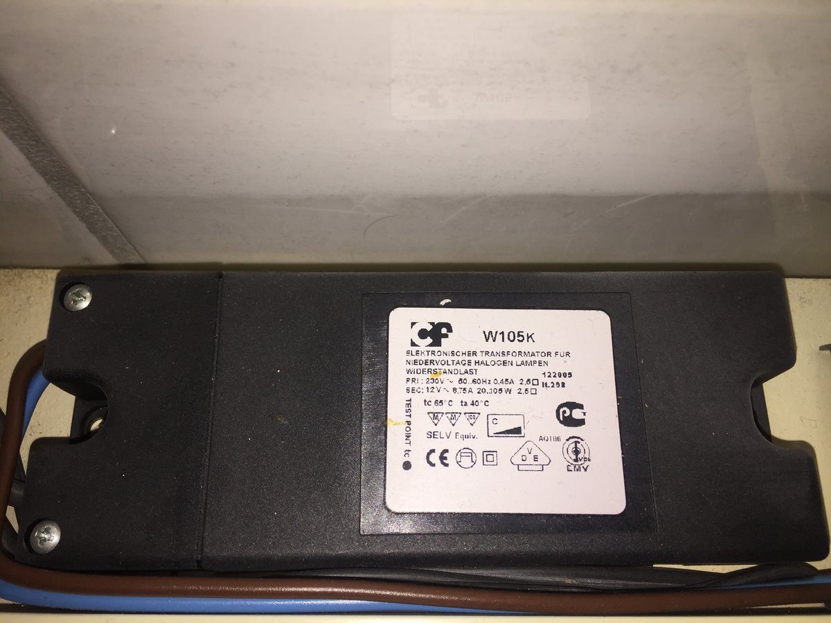

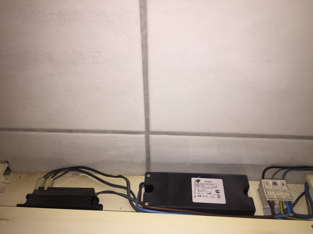

Eriksendrul Skrevet 20. november 2019 Skrevet 20. november 2019 (endret) Driveren/Reaktoren/Drossel/tenner eller hva nå enn folk velger og kalle den, Den som styrer det elektriske. Altså den Hvite avlange "dingsen" som er på bilde nr. 2 Selv jobber jeg som vaktmester og bytter stadig vekk ut slike på armaturer der jeg jobber og i 9 av 10 tilfeller så er det den som er ødelagt, Selvfølgelig en sjekk med nye pærer først, fungerer ikke det er så er det og bytte denne. det er ikke så mye mer som kan være ødelagt i et lysarmatur med mindre du ser noen tydelig skadde ledninger . Ta bilde av enheten og se om en elektro butikk kan skaffe ny, det er enkelt og bytte da du bare bytter likt mot likt. for eks elektro importøren Endret 20. november 2019 av Eriksendrul
Apehund Skrevet 21. november 2019 Forfatter Skrevet 21. november 2019 Eriksendrul skrev (15 timer siden): Driveren/Reaktoren/Drossel/tenner eller hva nå enn folk velger og kalle den, Den som styrer det elektriske. Altså den Hvite avlange "dingsen" som er på bilde nr. 2 Selv jobber jeg som vaktmester og bytter stadig vekk ut slike på armaturer der jeg jobber og i 9 av 10 tilfeller så er det den som er ødelagt, Selvfølgelig en sjekk med nye pærer først, fungerer ikke det er så er det og bytte denne. det er ikke så mye mer som kan være ødelagt i et lysarmatur med mindre du ser noen tydelig skadde ledninger . Ta bilde av enheten og se om en elektro butikk kan skaffe ny, det er enkelt og bytte da du bare bytter likt mot likt. for eks elektro importøren Takk for innspill! mener du det under den avlange metallplaten til venstre i bildet, eller den til høyre i bildet med flere ledninger tilkoblet? Er G4-sokler med halogen ja.
Eriksendrul Skrevet 21. november 2019 Skrevet 21. november 2019 Apehund skrev (5 timer siden): Takk for innspill! mener du det under den avlange metallplaten til venstre i bildet, eller den til høyre i bildet med flere ledninger tilkoblet? Er G4-sokler med halogen ja. Det som er under/inni den avlange metallplaten
Apehund Skrevet 22. november 2019 Forfatter Skrevet 22. november 2019 Eriksendrul skrev (På 21.11.2019 den 6.32): Det som er under/inni den avlange metallplaten Takker! Er det svart boks på første vedlagte bilde som skal byttes ut, W105K? Vet du om slikt er lett å finne på nett?
