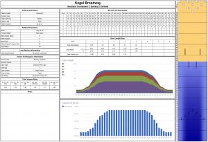

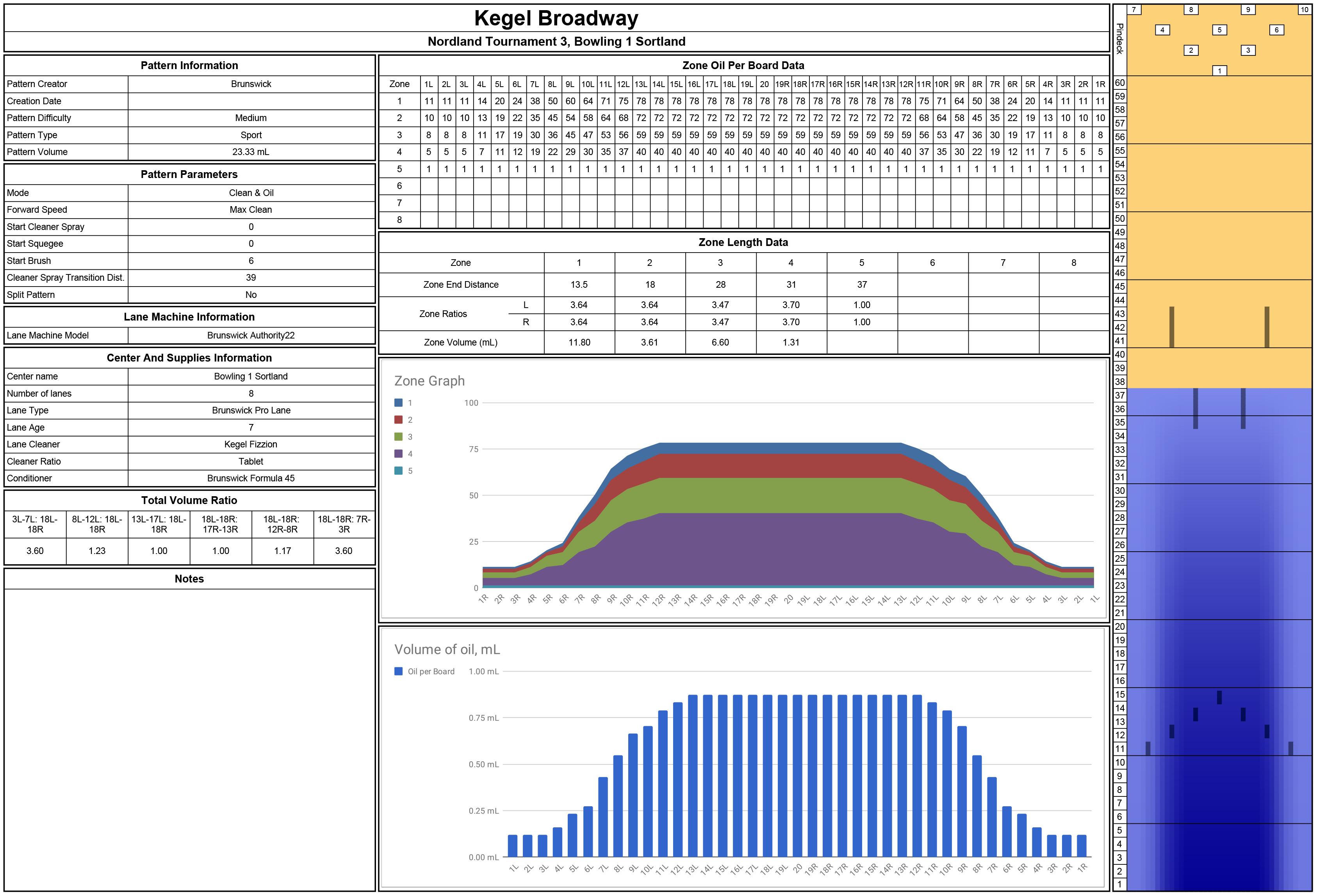

Gjest Slettet-QjT4b9 Skrevet 8. oktober 2019 Skrevet 8. oktober 2019 Den formelen er lagd for å dele opp opp til 312 verdier i like mange celler, med 39 kolonner og 8 rader, for å få en matrise som matcher de egentlige inndata. Se bildet, så ser du matrisen jeg snakker om. Det jeg trengte var å kunne kopiere dette rett fra andre PDFer for å generere bildet av bowlingbanen med oljen, da ble dette en celle med en masse verdier. Det jeg gjør er å ta inndata fra oljemaskin, som er mengde olje per stav (banen er 39 staver bred, hvor en stav er cirka 1 tomme bred), og lengde i fot for den sonen, så tegner jeg og smører det utover med litt enkel matte!
