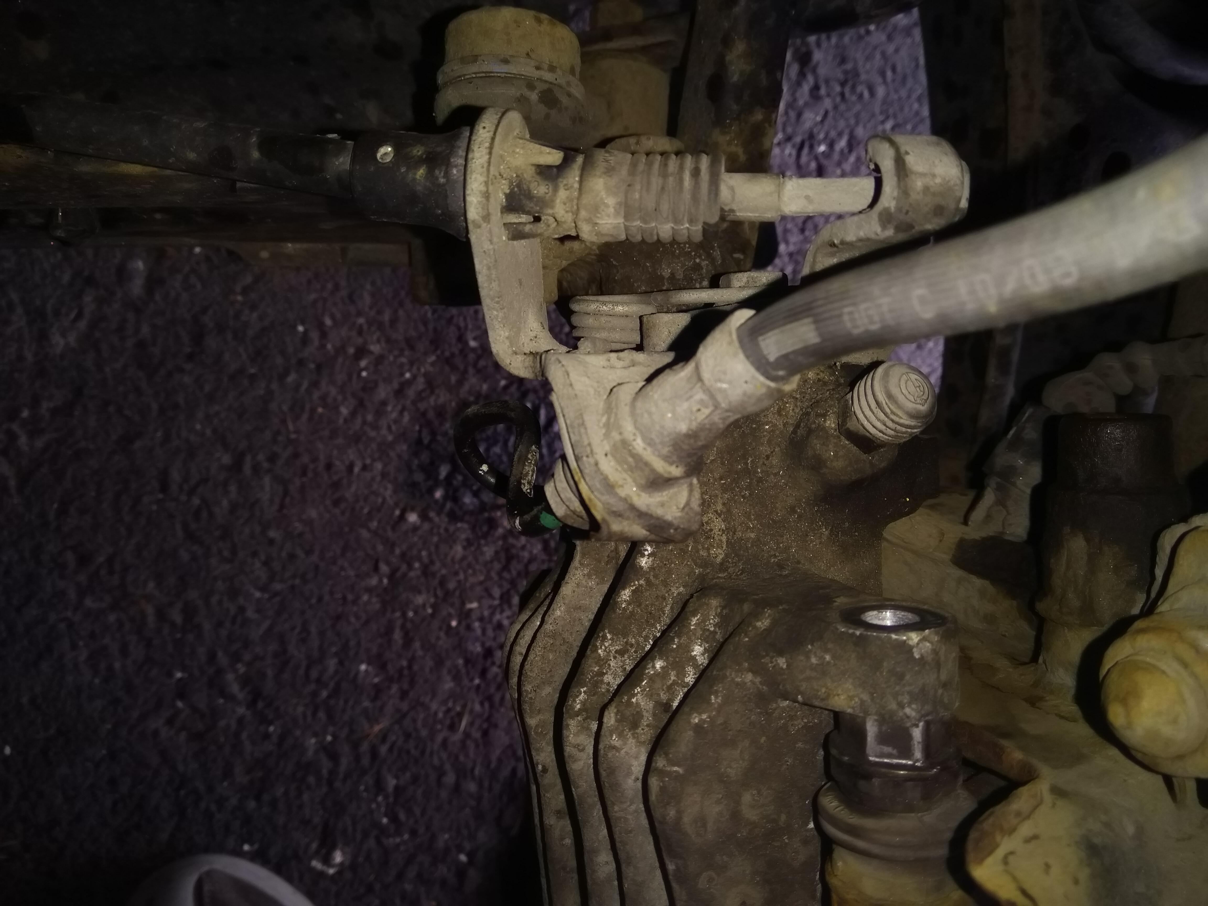

Tok ikke lange tida før jeg er et spørsmålstegn igjen. Har nå skrudd ut de to boltene som holder caliperen i "ramma" si, og instruksjonen er at den skal vippes ut (for tilgang på bremseklosser bl.a.). Men caliperen er da vitterlig festet i bakkant også? Er det noe jeg burde ta hensyn til der? Blir så grønn med en gang jeg møter på noe ukjent.
Bildet tatt ovenfra.
Endret av SecoY
Fyttisatan. Den gikk av med masse varme og litt brutal kreativitet ? Note to self: jekk bilen opp på høyere bukker neste gang.
Er det håndbrekkwaieren caliperen satt fast i?
Hvis du skal bytte hjullager på begge sider så prøv å ikke ta av caliperbraketten. Det gikk fint å ta av skiva uten å ta av braketten på min bil :)
