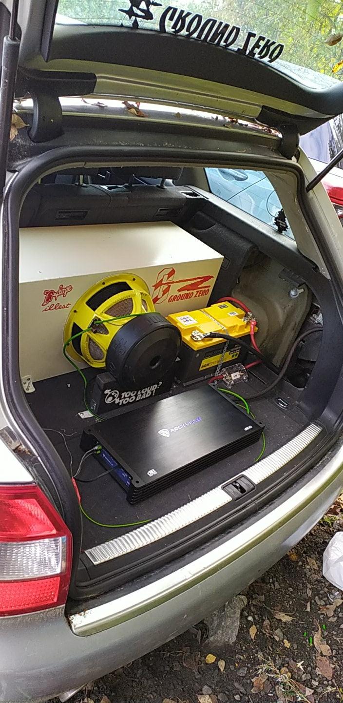

PanzerToke Skrevet 29. september 2019 Skrevet 29. september 2019 Hei, håper dere kunne hjulpet meg å diagnosert et problem som oppstod under montering, betaler gjerne litt så lenge jeg får bassen til å drukne diskanten min Oppsummering; Jeg har en Ground zero 12" SPL X-flex 4500w maks.. Og kjøpte en Rockville db16 2000wrms i 2ohm.. Jeg har trekt 53mm2 kabel fra batteri foran og inn til et AGM i bagasjen, fra det batteriet kjører jeg 25mm2 kabel pga kort kabel-løp. Jeg har jordet bak deksel i bagasje (bak lyset) Jeg føler selv det er en veldig fin jord, jordet både batteri og forsterker med 53mm2. 2 separate jord på ca samme plass. Jeg startet opp bilen med alt av nivå justeringer på bunn, og stereo på 2/3 av maks, satt på en sang og begynte rolig og skru opp, holdt på med dette en stund før jeg fant en fin frekvens justering.. Deretter hørte jeg på 4-5 forskjellige sanger og kjente litt på trykket (ca: 1000-1200w) Noe denne subben burde tåle veldig greit.. Så jeg sa meg fornøyd og klappet meg sjøl på skulderen for en godt utført jobb.. Trodde jeg.. Gikk ned 2timer seinere for å nyte fruktene av mitt arbeid men da kom det problemer, fra starten så hørte jeg lyden var rar, noe jeg skjønte måtte være signal og det stemte for aux satt løst, dytta denne inn mens volumet var lavt og da hørte jeg et POP middels høyt, og bassen blei reinere, 10-20 sec seinere skulle jeg gå bak å kikke med volumet på typ 50% å i det jeg gikk ut av bilen kom det et pop å forsterker koblet ut, ikke noe protect lys lyset men det bare kutta, også kobla det inn når jeg satt meg i bilen (som var rart).. Dette gjentok seg 4-5 ganger men nå er det bare stille.. Jeg prøvde med en annen RCA, funka ikke, prøvde kablene fra forsterker på et mellomtone element fra kicker bare for å se etter bevegelse men niks.. Forsterkeren får strøm og jeg har sjekka kontinuitet i jord å den er helt fin overalt.. Kan min mistanke om ødelagte RCA koblinger bak på spiller stemme? Er dette noe jeg kan sjekke? Alt virker fint, sikringer fine (250amp de tåler en støyt) Sjekka motstand på terminalene å det er 2.2ohm sånn jeg har kobla det nå, så polene er vært fall "aktive" Virker som om forsterker ikke får signal, den er på men null liv i høytaller utgangene .. :s Sorry for mye informasjon men jeg tenker det er lettere å kunne hjelpe med litt utfyllende informasjon og symptomer.. Blei mildt sagt ganske trist når jeg har lagt så mye arbeid ned i å koble og jobbe med dette også at det skal funke maks 15-20 min Mvh Panzerpadda

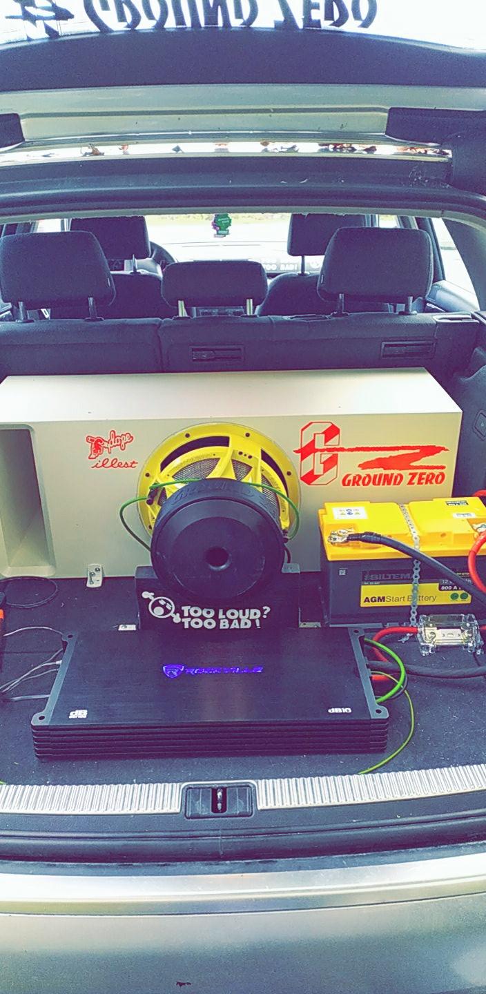

PanzerToke Skrevet 29. september 2019 Forfatter Skrevet 29. september 2019 Bilder sier mere enn tusen ord.. Veldig takknemlig for alle svar
aklla Skrevet 29. september 2019 Skrevet 29. september 2019 Tipper du har ett brudd på remote-kabelen..
PanzerToke Skrevet 29. september 2019 Forfatter Skrevet 29. september 2019 Da hadde vell ikke forsterkeren starta vell? Remote starter vell opp forsterker?? Skrur seg på å ser fin ut sånn sett..
aklla Skrevet 29. september 2019 Skrevet 29. september 2019 Du kan jo teste? Koble remote til +12v på batteriet og sjekk.
PanzerToke Skrevet 29. september 2019 Forfatter Skrevet 29. september 2019 Sjekka remote med multimeter og det er spenning der.. Forsterkeren er på, virker ikke som om det er noe feil på strøm og av/på funksjon på forsterker, bare utgangene til høytalere jeg ikke finner spenning men det kan jo være fordi det ikke kommer noe signal i mellom ..
sedsberg Skrevet 30. september 2019 Skrevet 30. september 2019 Du kan utelukke spilleren ved å finne en jack-RCA-kabel og koble telefonen din direkte på forsterkeren.
