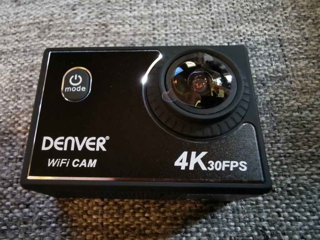

Hei, er det noen som vet hvilke type denne kamera er rebrand av? For det er jo made in china.
jeg trenger nemlig en ny firmware til denne.
Jeg trudde først det var et rebranda SJcam 5000, men jeg har testa firmware fra denne siden, og får det ikke på plass. har også testa SJcam 4000 firmware, passer heller ikke.
Er det rollei rebrand, eller mener noen at det faktisk kan være SJcam rebrand?
Og nei, Denver har ikke firmware de vil gi ut, ei heller proshop

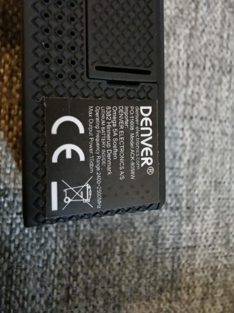

Testet et Denver Action Cam og det hadde i alle fall den originale produsents USB-info.
Hvis du går inn under device info og sjekker USB ID så kan du søke direkte på den.
I dette tilfellet er USB ID 262A:10E3 som du kan søke videre på. Første nummeret er produsent andre er device.
Ellers kan du boote opp en Live-linux og sjekke med kommandoen lsusb
