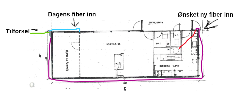

Vi pusser opp og jeg undersøker dermed muligheten til å flytte Altibox hjemmesentral som tidligere eier plasserte midt i stua. Jeg ønsker å ha den på et teknisk rom.
Vi lekter ned taket i visse deler av huset for å legge spoter i taket og skjult kabelføring til nye kurser.
Jeg ønsker å få med en fiberkabel skjult i taket for å plassere sentral i teknisk rom.
Vi har en 5 m lang kabel på utsiden av veggen, hvor den går igjennom veggen og til en boks på innsiden av stua. Der går en kort fiberkabel til FMG-sentralen. Se vedlegg.
Det betyr at jeg må få tak i en 30 m lang kabel fra boks på vegg ute til boks på vegg inne.
- Er dette mulig å ordne selv?
- Har ikke sett i boksene, men mest sannsynlig er det vel ingen spleising av fiberkabler i den prosessen der?
- Hvordan kabel må jeg skaffe?
Har mål om å trekke doble cat 6 fra de fleste rommene til dette tekniske rommet samtidig.

- Har ikke sett i boksene, men mest sannsynlig er det vel ingen spleising av fiberkabler i den prosessen der?.
Hvis installasjonen er som hos meg, så er fiberen spleiset/sveiset i boksen på utvendig vegg.
Opprinnelig gikk det en fiberkabel fra denne utvendige boksen rett til den gamle hjemmesentralen, men da jeg fikk FMG, så ble det montert en liten koblingsboks foran FMG, med en kort fiberkabel fra koblingsboks til FMG.
Det enkleste ville vel være å plassere denne koblingsboksen oppunder taket (skjult) og trekke en fiberkabel derfra til det tekniske rommet, men jeg vet ikke om det lar seg gjennomføre.
Det enkleste
Gjest Slettet-x7D6du0Hjb
Nei, dette må du ha montør til å fikse. Jeg vil foreslå at du tar å ringer Altibox og hører om de kan sende en montør på befaring, og få dem til å fikse det for deg. De må bare skjøte på en ny fiber kabel og trekke den til hvor den skal, og sette opp skjøteboks. Vær obs på at enkelte montører kan være motvillig til å sette opp skjøteboks og lar bare kabelen være uten å sitte opp boks.
Sørg for at de setter opp boks, da de ellers må sitte opp dette helt på nytt igjen om det er noe som knekker, og disse fiberkablene knekker ganske lett. Det er faktisk såpass utrolig at jeg jobbet for et av vestlandets største energiselskap og der var det montører som hadde denne idiotiske uvanen. Ikke tolerer det!
