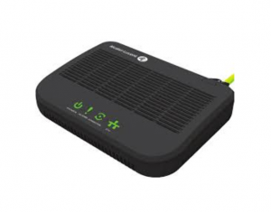

Når jeg setter det opp mellom den sorte lille boksen der fiberkabelen kommer inn (hussentral? - se bilder under) og ruteren fra Telenor vil den ikke koble seg på fiber nettverkslinjen.
Når jeg gjør akkurat det samme hjemme kobler den seg på fiber nettverkslinjen med en gang den skrur seg på. Videre fungerer ruteren fra Telenor som vanlig. Kobler jeg fra fiberkabelen ved inntaket i veggen går den automatisk over på 4G og Telenor ruteren fungerer fortsatt som normalt.
På jobb er det et bedriftsabonnement. Har også prøvd den sorte lille boksen (hussentral) som virket hjemme, på jobben uten hell.
