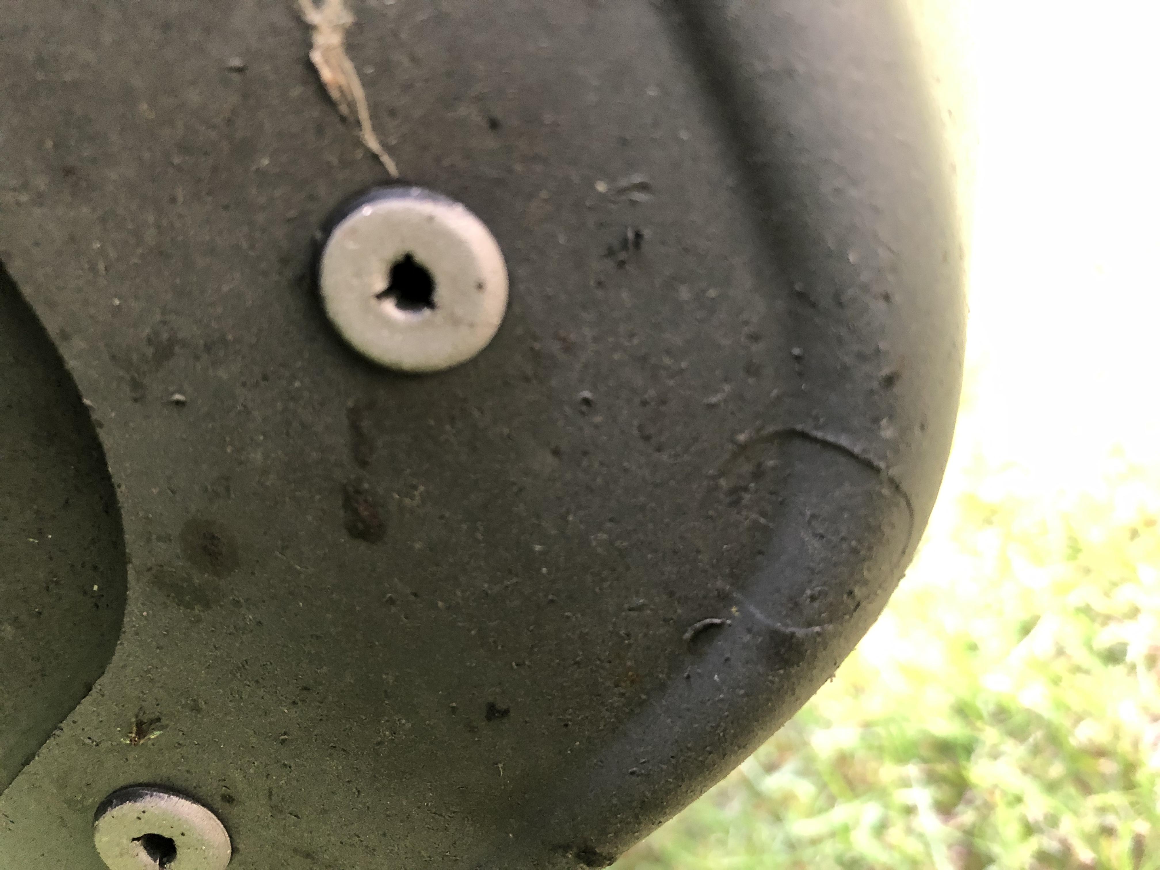

TorsteinHiA Skrevet 15. juli 2019 Skrevet 15. juli 2019 Har en XC90 der mudflaps framme er knukket og vil montere nye. De nye kommer med skruer, men de gamle er festet på en annen måte. Har noen tips om hvordan jeg får dem av og fester de nye?
sedsberg Skrevet 15. juli 2019 Skrevet 15. juli 2019 (endret) Ser ut som vanlige nagler. De borres ut. Er du i tvil så gå på Youtube og søk på How to drill out rivets. Endret 15. juli 2019 av sedsberg
Gjest Slettet-fsaSP0zV Skrevet 15. juli 2019 Skrevet 15. juli 2019 Ser ut som klips du kan fjerne med noe slikt: https://www.amazon.co.uk/RSPrime-Removal-Plastic-Fastener-Retainer/dp/B074L3QDM6
sedsberg Skrevet 15. juli 2019 Skrevet 15. juli 2019 (endret) Ser ut som metall. Trolig aluminium. Jeg ville borret uansett så man ikke risikerer å rive i stykker plasten de er festa i. Endret 15. juli 2019 av sedsberg
NoBo Skrevet 15. juli 2019 Skrevet 15. juli 2019 Hvis du borer kan det være at de naglen går rundt&rundt. Prøv eventuelt å få klemt fast naglen med tang el. l. før du begynner å bore.
TorsteinHiA Skrevet 15. juli 2019 Forfatter Skrevet 15. juli 2019 Prøver først med tang. Får se om jeg klarer å feste de nye igjen...
TorsteinHiA Skrevet 15. juli 2019 Forfatter Skrevet 15. juli 2019 Poster når jeg har fått testet det ut. Takk for svar
sedsberg Skrevet 15. juli 2019 Skrevet 15. juli 2019 Kommer du til på baksiden kan du sikkert klippe de av der.
