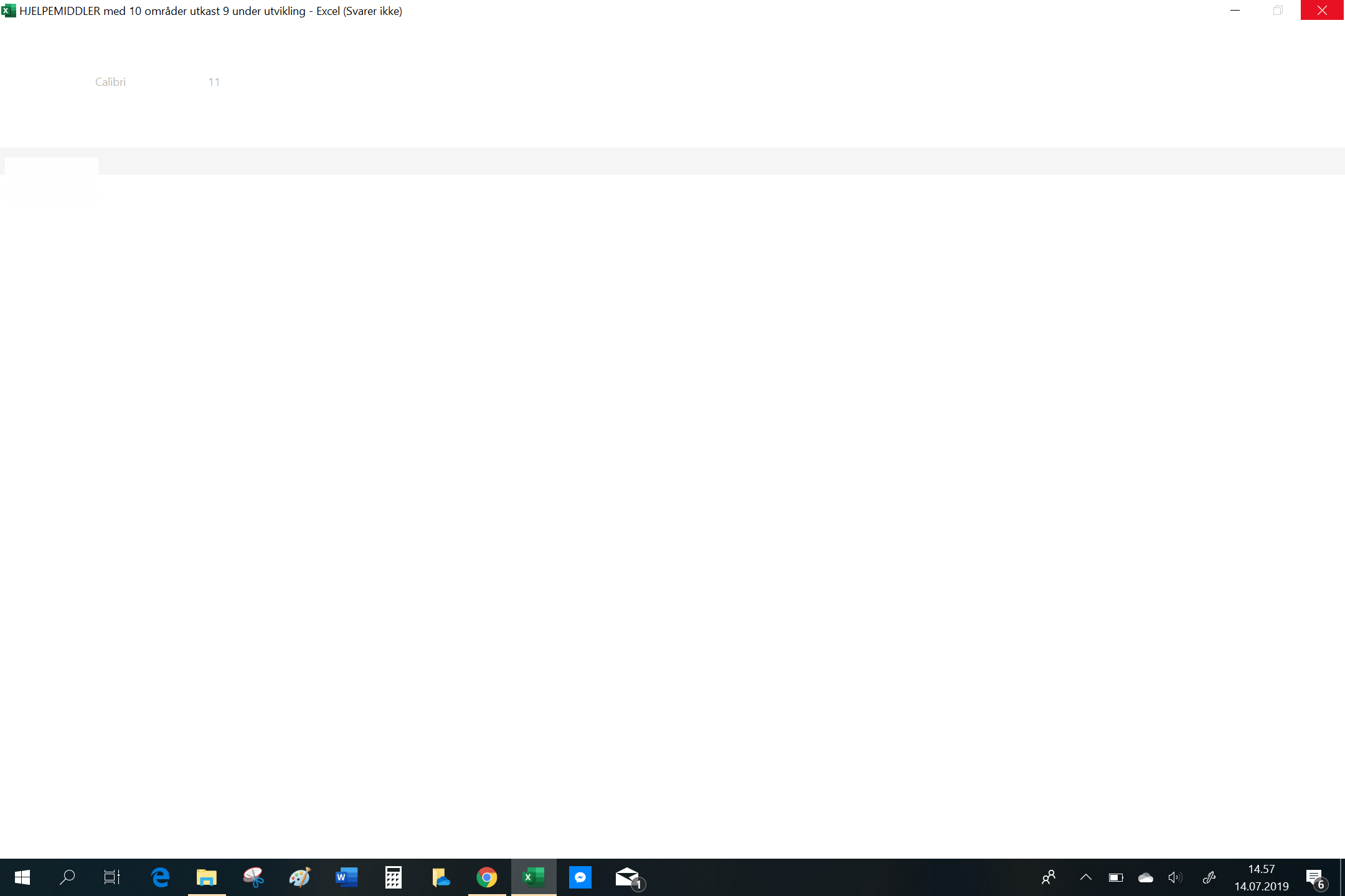

Trelkrok Skrevet 14. juli 2019 Skrevet 14. juli 2019 Hei, har Norsk Excel, Office 365 Når jeg kjører makroen under (Sirkle inn ugyldig data) får jeg meldingen ‘’Excel (Svare ikke)’’ Står og jobber og jobber og går ca. 10-15 sekunder og da kommer regnearket tilbake med markerte celler. Hvorfor eller hva kan jeg gjøre for å slippe denne feilmeldingen og lange ventetiden? Denne makroen ligger i Ark1: Private Sub Worksheet_Activate() MarkereUtgåtte End Sub Denne ligger i modul 11 Sub MarkereUtgåtte() 'Denne markere ting som ikke er i registeret Dim ws As Excel.Worksheet Dim cell As Excel.Range Dim ShapesBefore As Long Dim ShapesAfter As Long Set ws = ActiveSheet Set cell = ActiveCell With ws .ClearCircles ShapesBefore = ws.Shapes.Count .CircleInvalid ShapesAfter = ws.Shapes.Count If ShapesAfter > ShapesBefore Then MsgBox "Her er det varer som ikke lenger er i vareregisteret. Slett disse varene og klikk Grønn knapp." End If End With End Sub

Trelkrok Skrevet 14. juli 2019 Forfatter Skrevet 14. juli 2019 Takk for svar, prøvd og gjøre som du beskrev men det hjelper ikke. Har prøvd og ''Sirkle inn ugyldig data'' manuelt nå. Oppfører seg sånn da også så tviler på at det er noe feil med selve makroen. Kan det være en feil i selve Excel tro? Mvh RA

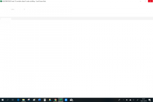

Trelkrok Skrevet 14. juli 2019 Forfatter Skrevet 14. juli 2019 Legger ved ett bild av hvordan det ser ut
fokkeslasken Skrevet 14. juli 2019 Skrevet 14. juli 2019 (endret) Jeg merker meg at du ikke begrenset omfanget av evalueringen så du kjører vel da funksjonen på hele arket. En ikke uvanlig "feil" folk gjør er å ha tusenvis av tomme celler i alle retninger, noe som ofte er drepen på makroer da datamengden de må gå igjennom blir ganske stor. En opprydning pleier å hjelpe om dette er tilfellet for deg. EDIT: For de av dere som er ukjente med opprydding i Excel så gjøres det ved å trykke Ctrl+End som da velger cellen lengst til høyre på siste reelle linje. Dersom man da havner langt nedenfor der man har data må man velge alle de tomme linjene man vil ta bort og så trykke høyre knapp på de valgte linjene og velge "Delete" derfra. Trykker man "Delete" på tastaturet vil ikke de tomme linjene bli borte. Operasjonen gjentas for overflødige kolonner. Endret 14. juli 2019 av fokkeslasken
Trelkrok Skrevet 14. juli 2019 Forfatter Skrevet 14. juli 2019 Takk for tips. Har prøvd og kjøre denne makroen over bare aktuelle rader og kolonner men får samme resultat da også.
