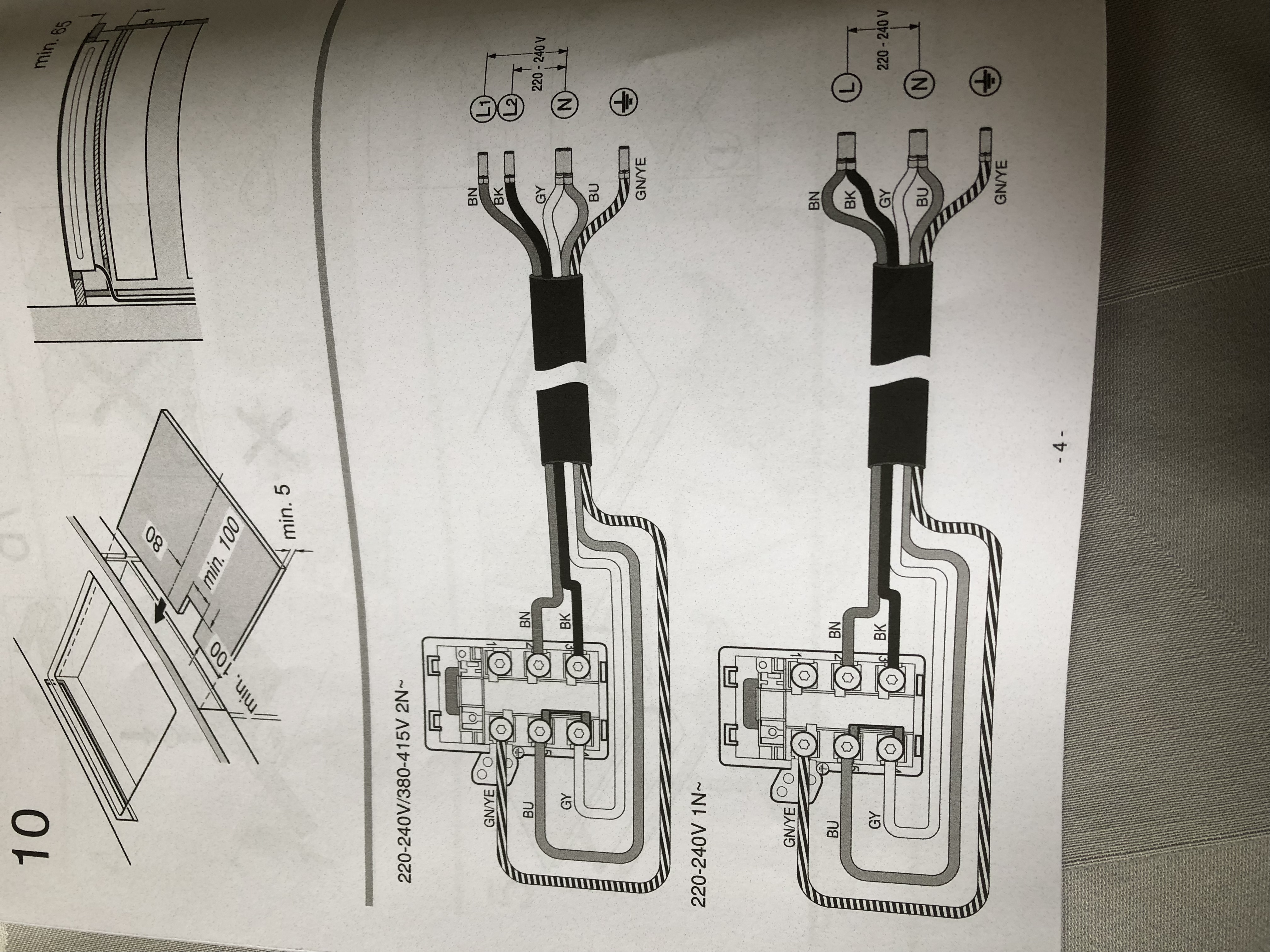

Nolimits Skrevet 17. juni 2019 Forfatter Skrevet 17. juni 2019 (endret) Må spørre litt dumt igjen jeg. Er ikke så flink på dette. Om jeg kjøper den kablen med støpsel på. Hvilke nummer skal disse 3 ledningene skrus inn? Regner med N betyr den ene av ledningene, men skal den i skruhull 4 eller 5? Spiller det noen rolle hvilken av de 2? Ledningen som var med på platetoppen hadde 5 ledninge. Betyr det at jeg burde bruke det? Endret 17. juni 2019 av Nolimits
Svein M Skrevet 17. juni 2019 Skrevet 17. juni 2019 (endret) 1 fase har 2 ledninger den ene kalles N og den andre L. N: blå ledning. (andre farger kan være brukt) L: brun ledning. Jord: grønn/gul ledning. Edit: Jeg har ikke helt oversikten på hvordan dette kobles. Endret 17. juni 2019 av Svein M 2
Mr D Skrevet 17. juni 2019 Skrevet 17. juni 2019 Må spørre litt dumt igjen jeg. Er ikke så flink på dette. Om jeg kjøper den kablen med støpsel på. Hvilke nummer skal disse 3 ledningene skrus inn? Regner med N betyr den ene av ledningene, men skal den i skruhull 4 eller 5? Spiller det noen rolle hvilken av de 2? Ledningen som var med på platetoppen hadde 5 ledninge. Betyr det at jeg burde bruke det? Å koble kabel i platetoppen er elektrikkerarbeid, ikke gjør-det-selv. Det er kun lov å montere støpsel selv. Ikke noe vits å kjøpe ny kabel når det følger med. Koble etter nederste tegning på side 4. Men uansett: Hvis du er usikker, så sett jobben bort til fagmann. 1
