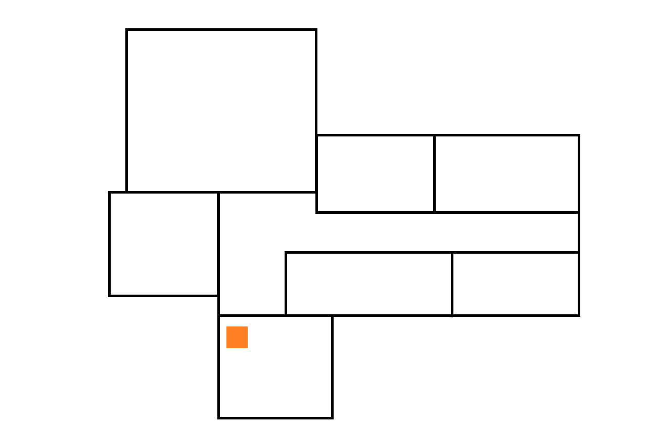

Jeg går med planer om å oppdatere nettverket mitt hjemme da jeg har slitt med å få god dekning i hele huset med min nåværende ruter ASUS RT-AC66U.
Huset er noenlunde formet som et kors med en kjeller del med samme form/flate Ruteren (orange firkant i bildet under) er plasser ved inngangen for Altiboks modemet (500/500) i den ene kort-delen av huset og jeg sliter med dårlig / ustabil dekning ytterst i lang-enden av 1. etasje og i kjeller delene som ikke er rett under der ruteren er plassert.

Løsningen for deg, som for så mange ellers, er vel trolig mesh når det gjelder å sikre dekningen. Hvis man kan kable opp mesh-satellittene har dette sine ytelsesmessige fordeler. For min del kjører jeg med kabling til mesh-satellittene, og får da en del bedre ytelse på dem enn når de kommuniserer seg mellom over WiFi. Med det sagt hadde jeg sikkert klart meg fint med backhaul her via wifi, ettersom det jeg har av enheter som jeg har høye ytelseskrav på står koblet opp med kabel.
Hvis man går for mesh og ikke har mulighet til å kable opp satellittene, kan det være en fordel å velge en mesh-løsning med dedikert radio for backhaul (altså at løsningen har tre radioer, én 2,4 og to 5 GHz, der den ene av 5 GHz-radioene kun benyttes for backhaul-kommunikasjonen).
Netgear RBK50 har har tre Ethernet-porter + WAN på hovedruteren, samt dedikert radio for backhaul. Har gode erfaringer med denne. Har da satt opp enkle rimelige svitsjer på hjemmekontoret, i tv-benken og på teknisk rom.
