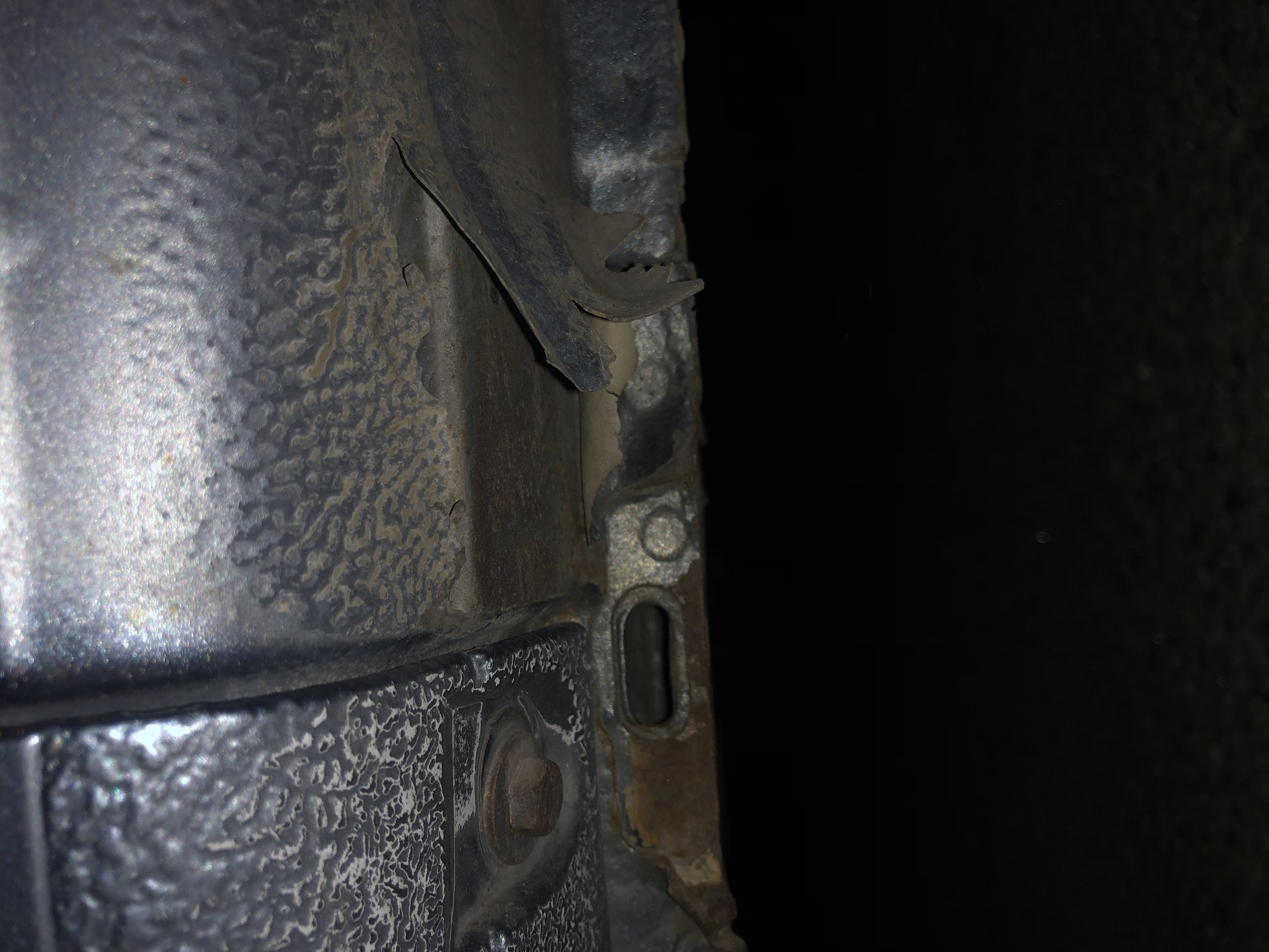

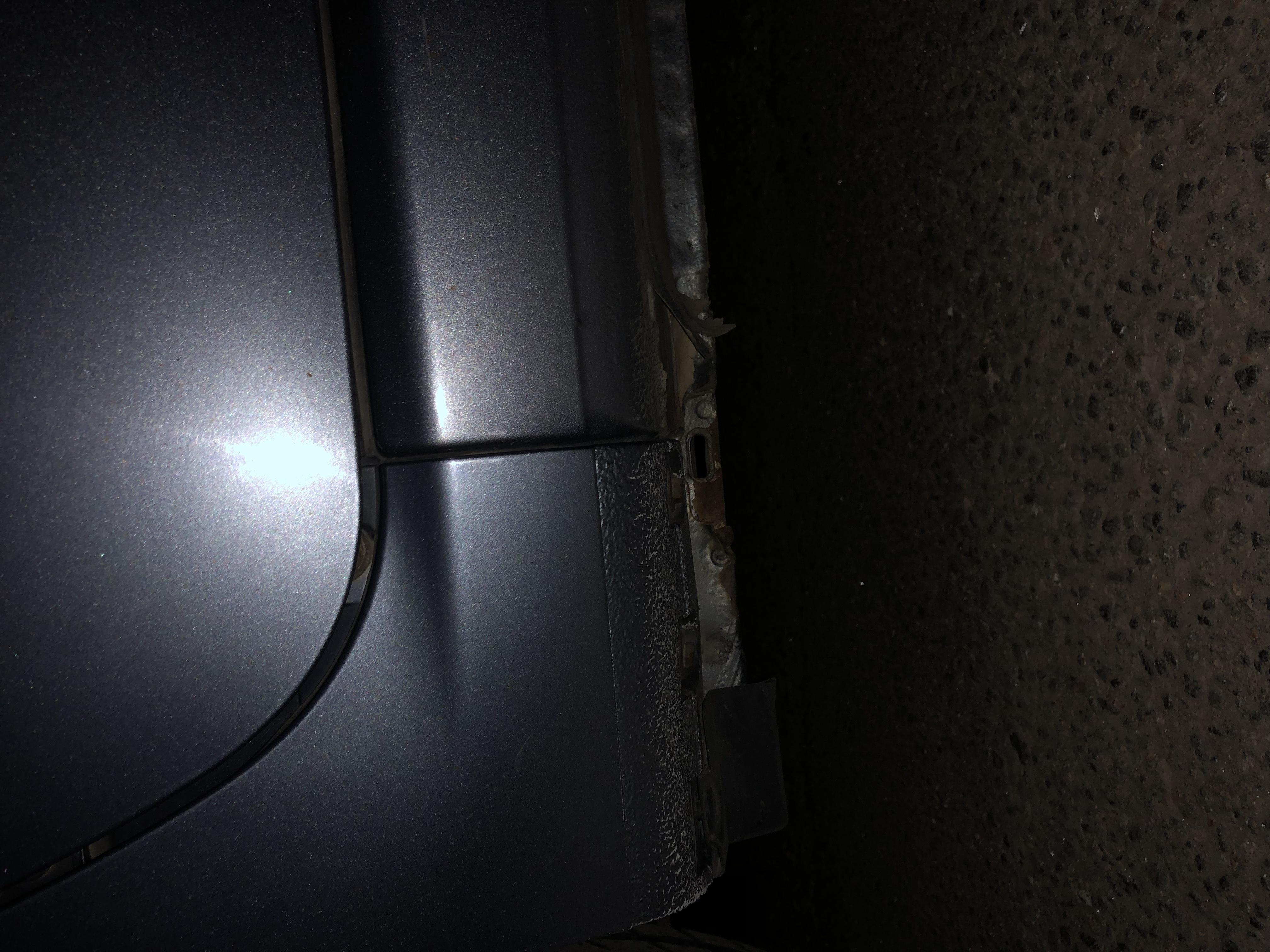

Hei. Ser at lakken begynner å «løsne» under døra på førerside. Hva tenker dere jeg burde gjøre? Vil få fiksa det så det ikke blir noe rust. Fjerne det som er løst, pusse ned, grunne, lakke over + klarlakk? Eller er det noe annet som anbefales å gjøre?

Er det rundt løftepunkt for jekk?
Ser ut som steinsprutbeskyttelse som flasser av. Fjern det som er løst, puss reint og legg på ny beskyttelse for så å lakkere til slutt.
Pusse ned, grunne og lakkere som nevnt tidligere. Det der ser ut som ett jekkfeste, og lakken der vil alltid slippe, desverre.
