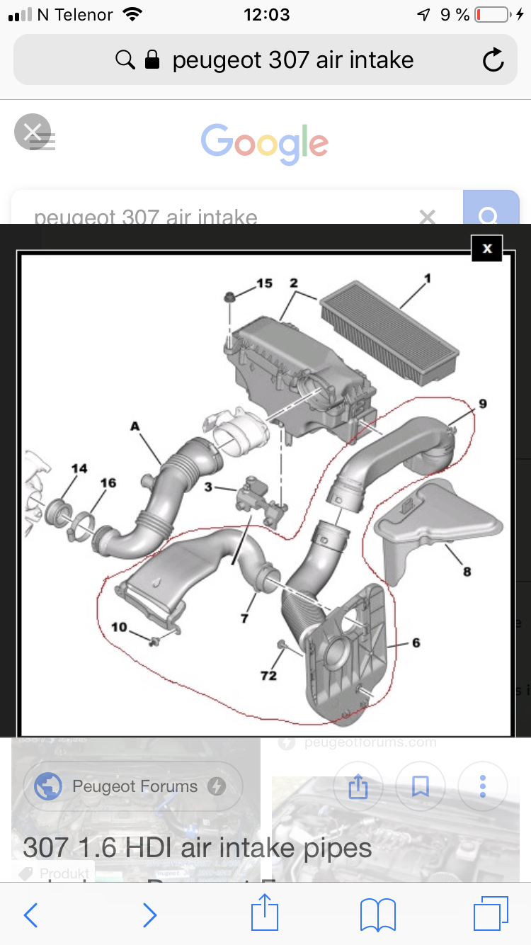

Plutselig en dag jeg skulle ut å kjøre hørtes motoren rar ut, og sånn har den vært siden. Lyden kommer fra det jeg tror er luft inntaket (nederst på bilde, utgangen rett ved 72). Det føles også som at bilen mista krefter når det skjedde, altså er den mye daffere enn før. Hvis jeg setter hånda foran luft inntaket så forsvinner ulyden. Noen som kan hjelpe?
Det er et elendig patent på de der, på bilen til frøkna har det også gått istykker.
Man kan fikse det tålelig greit med strips, bare pass på at alle delene sitter sammen riktig før du henger det opp/sammen.
Bilen kan dra inn varmluft når den ikke er som den skal, er vel ikke farlig men det går utover effekten
Hvis luftinntaket er sprekt vil du høre en litt annerledes motorlyd, og når den drar inn varmluft vil hjernen på bilen skru ned effekten på motoren for å beskytte den.
