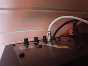

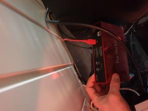

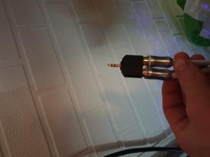

Er det noen som vet hvilken kabel som blir mest riktig å bruke? Evnt overgang fra den jeg bruker nå??
Kjøpte denne kabelen på hifiklubben før jeg fikk forsterkeren, da han i butikken sa at jeg kunne bruke en mini forsterker eller hva i alle dager jeg fikk. En liten usb pinne som kostet 2000kr. Hjalp ingenting og jeg gikk til innkjøp av forsterkeren rett etterpå til samme pris.... Men tilbake til poenget. Det er en dyr kabel så jeg vil hest beholde denne, men den passer jo ikke inn i forsterkeren...

Kjenner dessverre ingen av produktene her, men vil tro at scarletten din ikke har sub-utgang og heller ikke vanlig høyttalerutgang, altså den skal kun styre aktive høyttalere. Suben er aktiv, men du vil jo ikke benytte den som en vanlig høyttaler, kun for det under f.eks 100hz. Scarlett har vel ingen deling?
Beklager, jeg så bildet i første post som en sub, av en eller annen grunn.
Ja, kabelen du selv linker til skal passe. 6,3mm jack, med balansert kabel. Lengde etter ønske.
