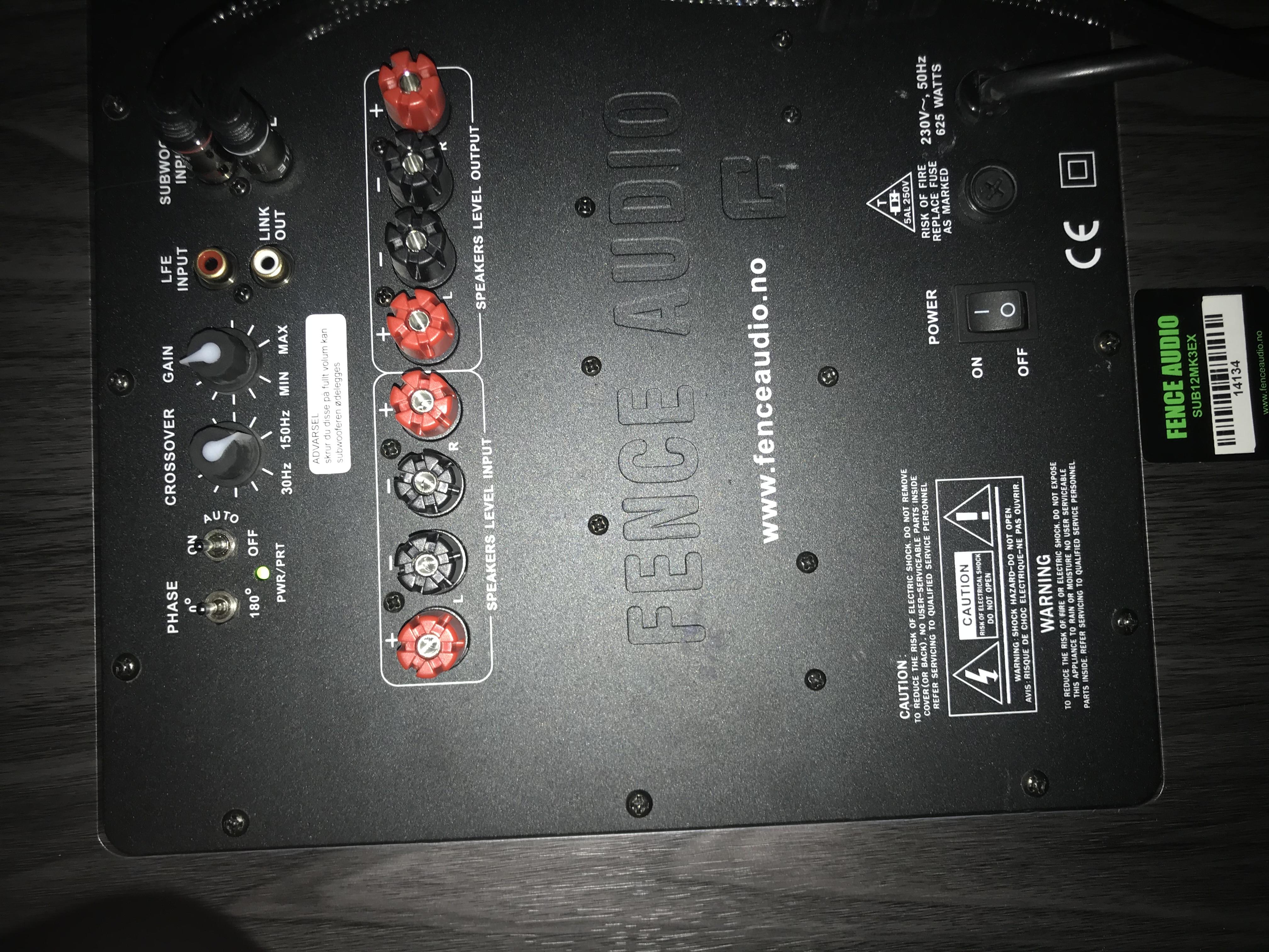

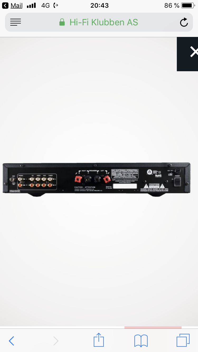

Hei. Kan noen fortelle meg hvordan jeg forsvarlig kan koble en subwoofer inn på min nye nad c316v2? Dette er en 2.0 stereo forsterker, så jeg har ingen pre-out.
Jeg har en aktiv fence audio sub. Denne har «speaker level input». Så jeg tenkte, er det mulig og dra ut to sett med høytalerkabler, sette pluss minus x2 på samme terminal som kablene fra høytalerne går inn, og føre disse inn på «speaker level input» på subwooferen uten å skade anlegget? Og vil dette ha noen virkning på lyden?

Du kobler fra høyttalerterminalene på NAD'n til Speaker Level Input på subben.
Så kobler du fra Speaker Level Output på subben til høyttalerne.
Du kan også kjøre høyttalerne direkte på NAD'n og et sett til med ledninger til Speaker Level Input på subben.
Endret av sedsberg
Ok. For det er 4 tilkoblinger bak på høytalerne.. så hvis jeg kobler høytalerne direkte på nad’en, og drar ut et sett med kabler direkte fra hver høytaler til sub? På high input.
Det skal gå. Jeg går ut i fra to og to koblinger bak på høyttalerne er koblet i sammen med noen metallskinner? To røde og to sorte på hver høyttaler?
Bak på Nad forsterkeren har du to bøyler som forbinder for - og effektforsterkerdelen. Jeg ville splittet signalet her og kjørt linjesignal med phonokabler til suben.
Nei, det er nettopp det han ikke har på denne.
