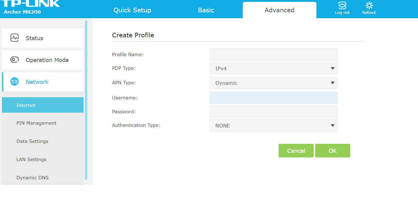

gakumon Skrevet 4. mars 2019 Forfatter Skrevet 4. mars 2019 (endret) Hvis det ikke funker prøv å endre godkjenning fra chap til ingen. Er det her du mener? Ref bilde Endret 4. mars 2019 av gakumon
Syar-2003 Skrevet 4. mars 2019 Skrevet 4. mars 2019 Er det her du mener? Ref bilde Ja, da kan du få satt de data du vil om det er feil i de prekonfigurerte.
gakumon Skrevet 4. mars 2019 Forfatter Skrevet 4. mars 2019 Ja, da kan du få satt de data du vil om det er feil i de prekonfigurerte. Prøvd nå, med chap. Har internett og ser hvertfall en forbedring på 11 ned og 12 opp
Syar-2003 Skrevet 4. mars 2019 Skrevet 4. mars 2019 Prøvd nå, med chap. Har internett og ser hvertfall en forbedring på 11 ned og 12 opp Supert
Syar-2003 Skrevet 4. mars 2019 Skrevet 4. mars 2019 Bare hyggelig . Funker det med authentication chap er det ikke noen vits å bytte.
