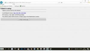

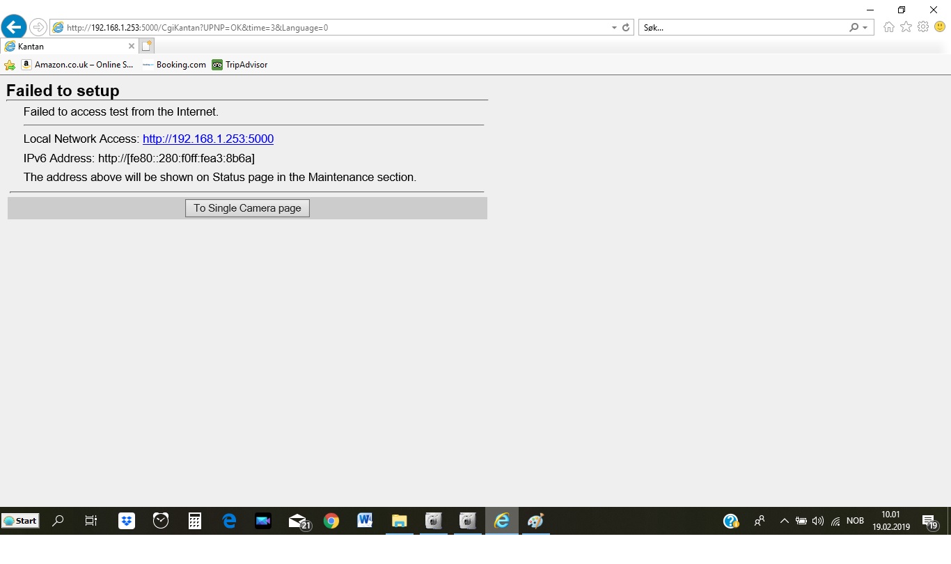

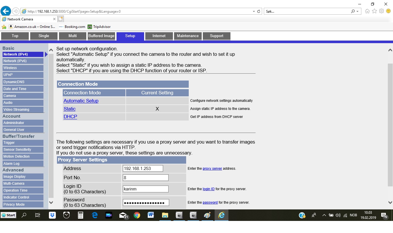

granny Skrevet 19. februar 2019 Skrevet 19. februar 2019 Hei, jeg har et eldre nettverkskamera (Panasonic BL-C131) som jeg nå forsøker å få installert. Har fått det til å virke så lenge det er koblet til ruteren, men når jeg forsøker å få det til å fungere på internett, så får jeg feilmelding. Jeg har forsøkt å følge instruksjonen, men mulig det er en innstilling i forhold til ruteren jeg ikke har fått med meg? Håper noen kjenner til denne type kamera og kan hjelp meg?

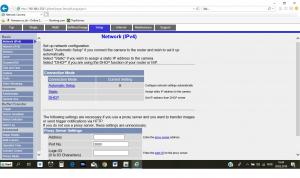

mobile999 Skrevet 20. februar 2019 Skrevet 20. februar 2019 Du har lagt inn innstillinger for proxy server, noe som ser ut til å være feil. Jeg gjetter på at du ikke bruker proxy server. Da må du fjerne innstillingene for proxy server og sannsynligvis starte kameraet på nytt eller evt. nullstille kameraet og begynne på nytt.

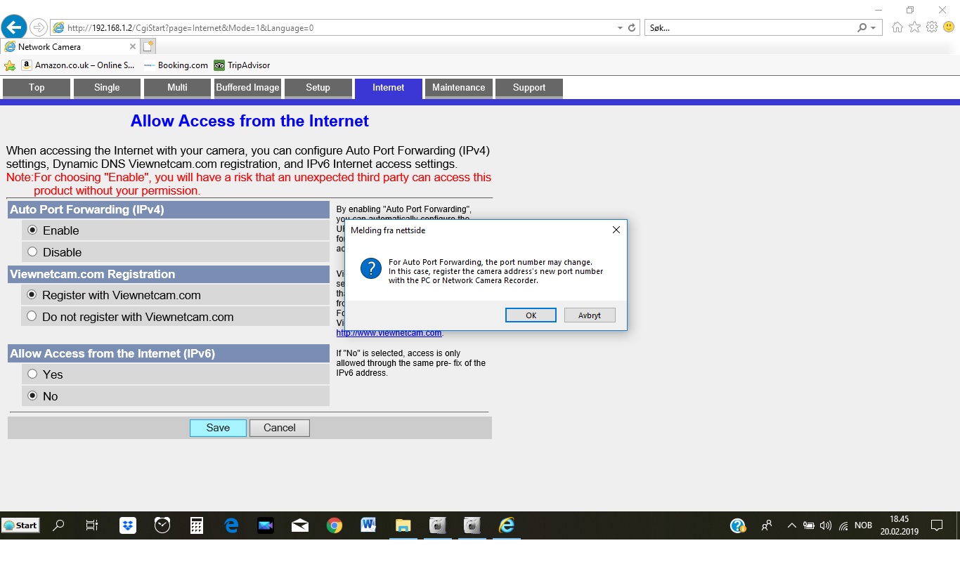

granny Skrevet 20. februar 2019 Forfatter Skrevet 20. februar 2019 (endret) Tusen takk, da skal jeg se hvilke andre valg jeg får opp Du har lagt inn innstillinger for proxy server, noe som ser ut til å være feil. Jeg gjetter på at du ikke bruker proxy server. Da må du fjerne innstillingene for proxy server og sannsynligvis starte kameraet på nytt eller evt. nullstille kameraet og begynne på nytt. Hei Jeg har nå restartet kameraet på nytt, og ikke lagt inn noe - port kom automatisk når jeg lagret. Får fortsatt feilmelding når jeg forsøker å registrere. Kan det ha noe med feil port å gjøre? Får denne meldingen, men forstår ikke hva jeg skal gjøre. Endret 23. februar 2019 av Omnia vincit amor Flettet innlegg.
mobile999 Skrevet 20. februar 2019 Skrevet 20. februar 2019 (endret) Hei Jeg har nå restartet kameraet på nytt, og ikke lagt inn noe - port kom automatisk når jeg lagret. Får fortsatt feilmelding når jeg forsøker å registrere. Kan det ha noe med feil port å gjøre? Får denne meldingen, men forstår ikke hva jeg skal gjøre. Det er meningen at du midlertidig skal huske den meldingen og trykke Ok. Du kan evt. velge disable auto port forwarding og do not register with viewnetcam.com. Endret 20. februar 2019 av mobile999

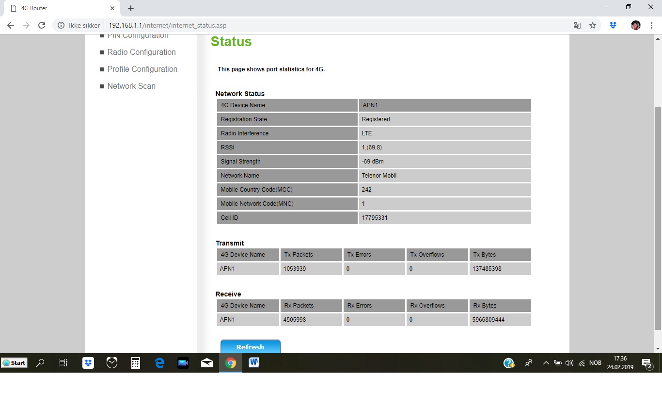

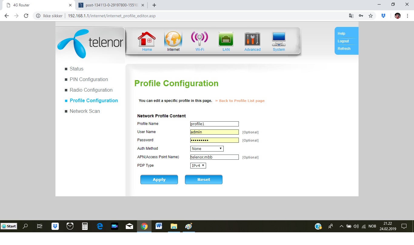

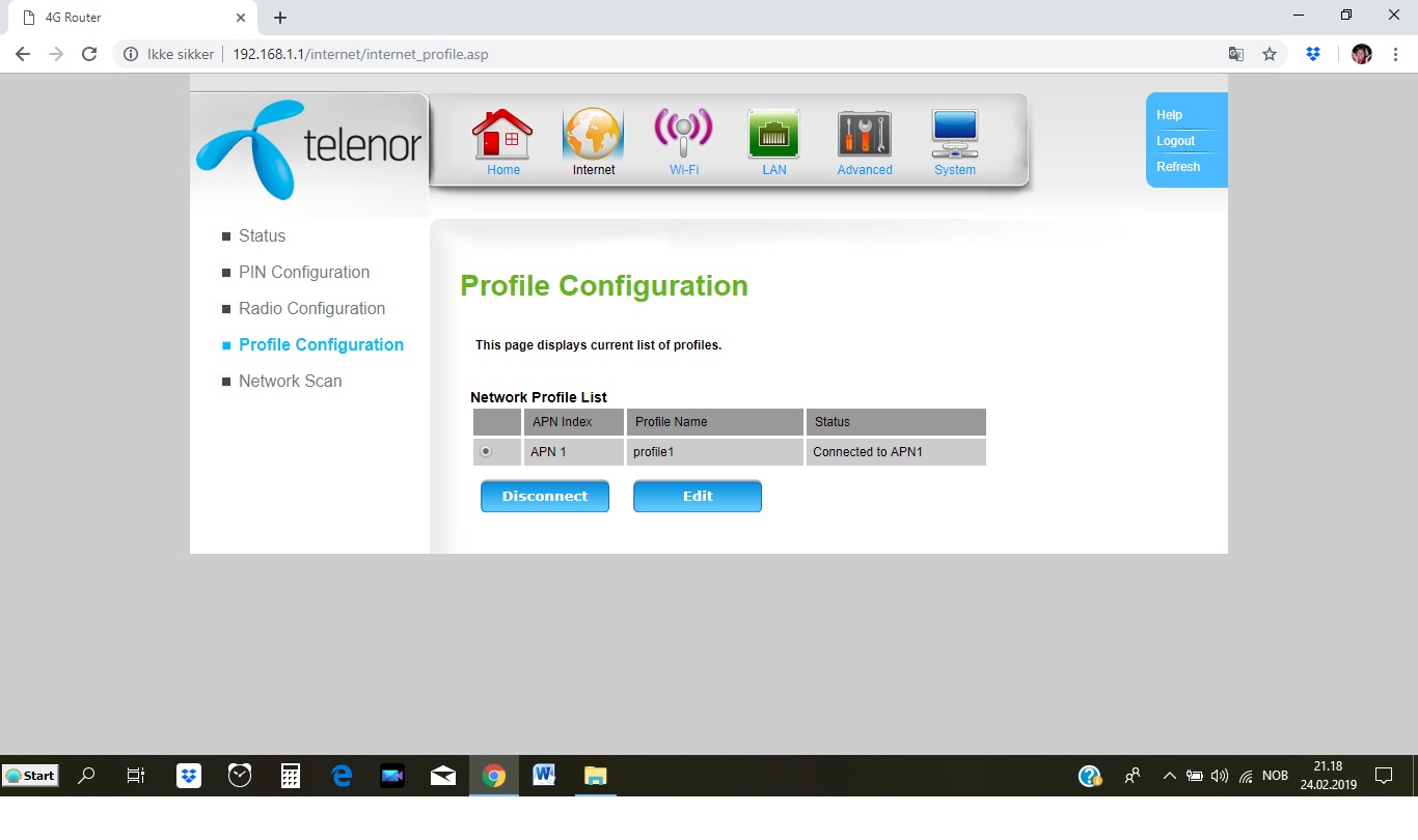

mobile999 Skrevet 24. februar 2019 Skrevet 24. februar 2019 Mulig du må endre "apn" på routeren til (jeg trodde det ikke lenger var nødvendig): internet.public Sørg for å notere deg hva apn allerede er satt til før du endrer. Evt. post den her i tråden. Dersom portforwarding på routeren er satt opp riktig med den riktige ipadressen til kameraet, så bør det nå begynne å virke.
granny Skrevet 24. februar 2019 Forfatter Skrevet 24. februar 2019 Hvor skal jeg eventuelt endre det?

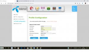

mobile999 Skrevet 24. februar 2019 Skrevet 24. februar 2019 (endret) telenor.mbb skal endres til internet.public Trykk deretter Apply knappen. Start gjerne modemet på nytt. Endret 24. februar 2019 av mobile999
granny Skrevet 4. mars 2019 Forfatter Skrevet 4. mars 2019 telenor.mbb skal endres til internet.public Trykk deretter Apply knappen. Start gjerne modemet på nytt. Tusen takk for at du forsøkte å hjelpe meg, men jeg fikk det ikke til, så i dag endte jeg opp på Clas Ohlson og kjøpte en D-link Mini HD Wi-Fi Camera som enkelt og greit "nesten" satte opp seg selv. MEN jeg har ikke helt gitt opp, så neste gang sønnen kommer på besøk skal vi forsøke igjen og se om han klarer å få det til, så mulig jeg spør om mer hjelp når jeg har en som forstår seg litt mer på rutere enn jeg gjør :-) Takk igjen :-)
