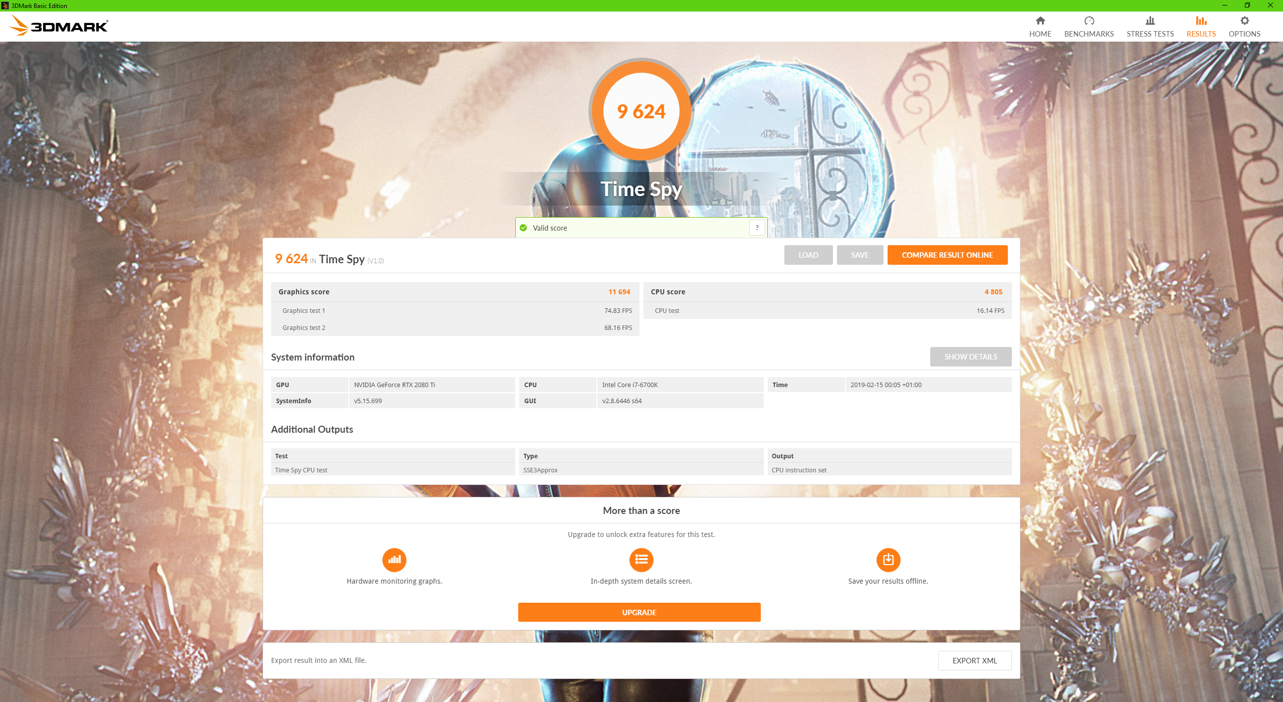

Bilde som ligger ved er en Test gjort med 3D mark, Demoversjonen. Datamaskinen kræsjet / Restartet ikke under testen, og maskinen fungerer forøvrig helt ypperlig under spill, Hvorfor den får disse brå restartene vet jeg altså ikke

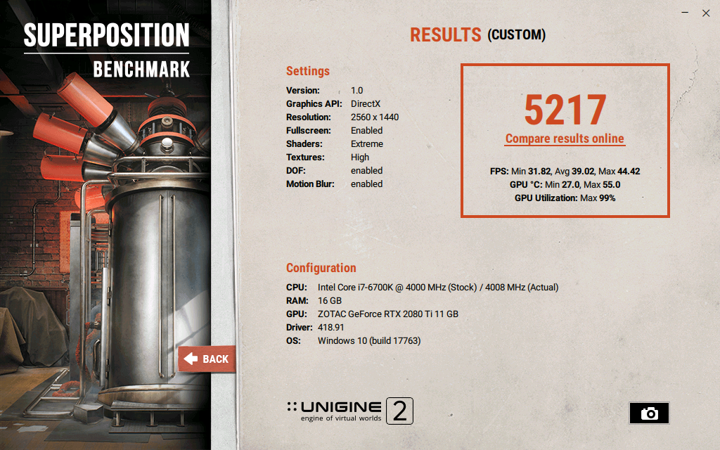

Ligger også med et bilde fra en veldig krevende benchmark test gjort med Superposition Benchmark,
fikk ingen feil under denne testen.
