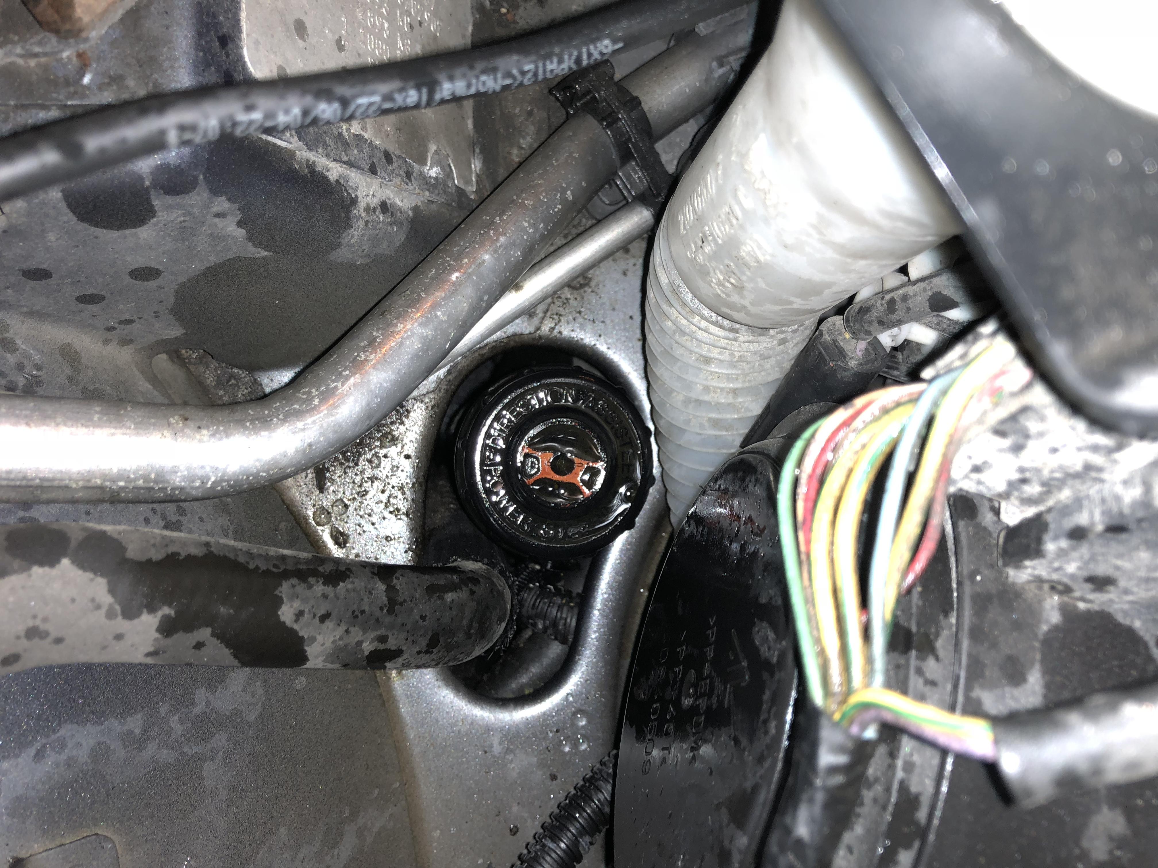

Hei, takk for svar, men jeg har elektrisk servo (fikk dette bekreftet av en mekaniker også). Jeg har en tank der jeg skal fylle på servoolje (100% sikker på det). Men den servoen trenger strøm, noe den ikke får tror jeg etter en sjekk i dag. Når jeg har lokket oppe og snur på rattet så stiger olja, og det renner over. Har funnet ut at jeg må av med hjulet og innerskjermen for å komme til pumpa og dette skal jeg sjekke i morgen. Skal sjekke om det kommer strøm til servopumpa eller om det er selve pumpa som ikke funker.
Har sjekket sikringene i dag og det var greie. Men når jeg sjekket sikringene tok jeg og kobla av batteriet, og nå funker ikke baklysa. Noen som hver hvorfor? Den ene pæra hadde gått og jeg skal skifte den, men nå funker ikke den andre heller? Noen tips?
Legger ved et bilde av der servoolja er
Du har elektrisk servopumpe, det vil si at bilen din har en servostyring som drives av væske fremfor en elektrisk motor.
Servopumpa kan mangle olje (husk å benytt rett type), kan være luft i systemet eller så kan det være en elektrisk feil.
Når det gjelder baklysene så skyldes det enten kontaktfeil eller koblingsfeil når du satt tilbake sikringen, eventuelt at sikringen har gått.
