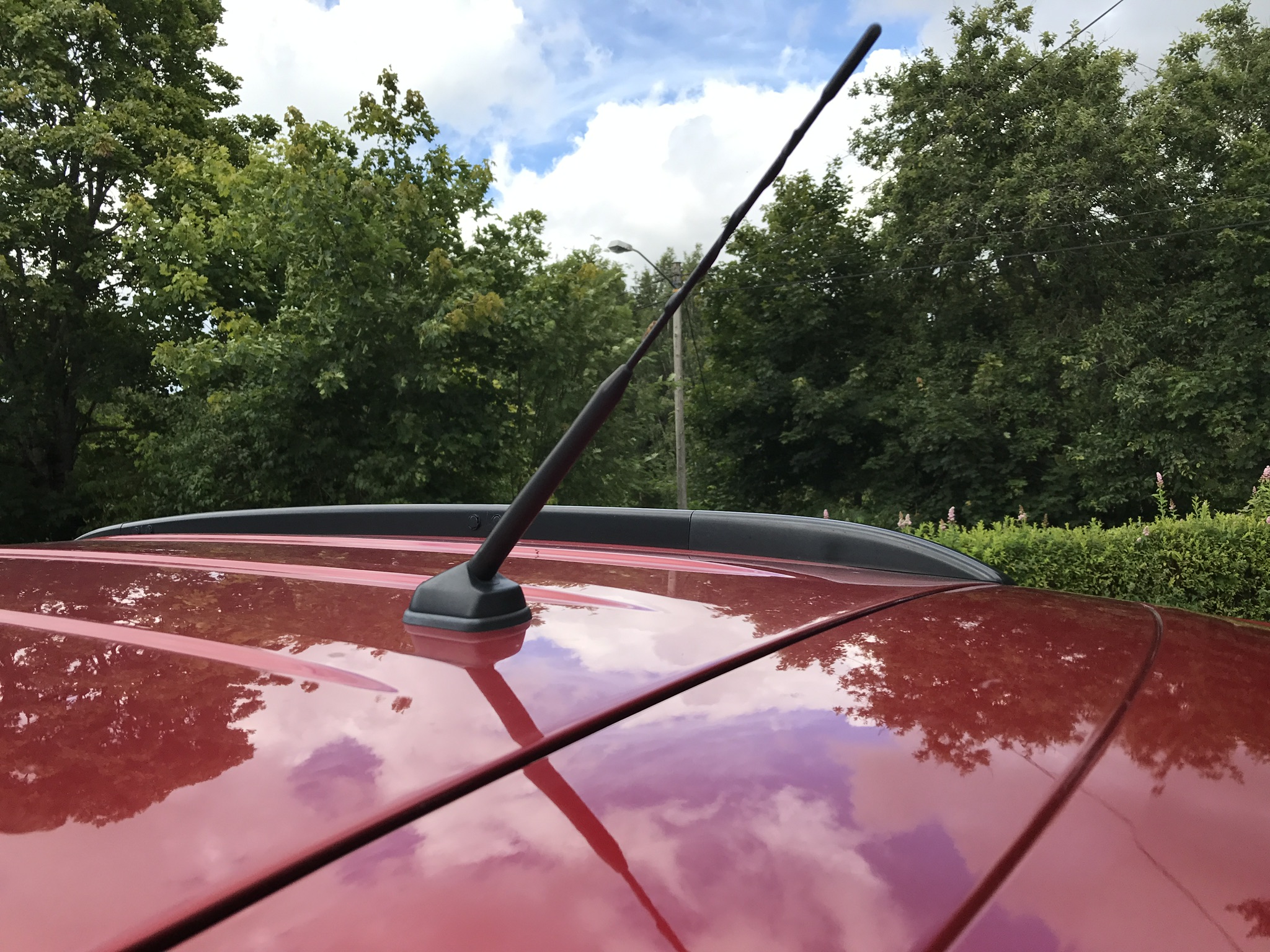

Slik ser antennen ut på min 5 år gamle ASX...
Veldig stille på toppen av Aurlandsfjellet...heller ingen mobildekning...men helt supert på vei opp og ned og til Flåm...og tilbake via Valdres...og en tur fra Valdres vis Hallingdal, Numedal og Eggedal...til Oslo for å se McCartney....og det begynner å bli noen år siden,....
