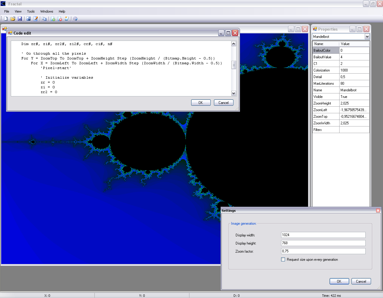

Jeg har tidligere forsøkt å lage et fraktalprogram i VB6, men med et nokså labert resultat. Hovedproblemet er at tolking (enten manuelt, eller via Script-kontrollen) er altfor, altfor tregt til dette formålet, og at VB-runtime-filene ikke har implementert noen form for kompilering. Selv om en såklart kan kan distribuere en kompilator av en form, er ikke alltid dette like lett grunnet lisensiering og størrelse.
Løsningen kom med .NET. Her har man nemlig tilgang til en utmerket og dynamisk kompileringsbibliotek - System.CodeDom. Ved å benytte den har jeg skrevet et effektivt system for å rendere fraktaler, så langt som VB-språket tillater (en ville muligens greie å presse enda mer ved å benytte C#, hvilket har tilgang til pekere). Applikasjonen lagrer alle fraktaler som kildekode i form av en klasse i en egen assembly og kompilerer ved åpning og endring. Jeg har òg implementert et system for å endre egenskaper (lik Visual Studio) knyttet til klassen, samt et simpelt «filter»-system som fungerer ved å endre på visse deler av kildekoden. Det er òg mulig å kombinere ulike fraktalobjekter, samt legge til effekter som eksempelvis kan endre lysstyrke, kontrast, saturasjon, fargenyanser (hue), m.m.
Programmet kan lastes ned her. Som vanlig er det utgitt med full kildekode under GPL-lisensen.
VB.NET har da pekere?
(Delegates)
:hmm:
Uansett, genialt som alltid.
Lurer på hvor mye tid du bruker på dette, det er jo tydelig at når du først går inn for noe så gjør du det skikkelig.
Jeg ble plutselig misunnelig på karakterene dine. :wee:
(Delegates)
7314802[/snapback]
Joda, VB har funksjonspekere, men jeg tenker nå på unsafe-pointere i C# som kan endre minne direkte. Slik programmet fungerer nå, må jeg allokere en array til å la de ulike programmene skrive til, før den kopieres til bildet. Men, dette fører ikke til noe nevneverdig tap av ytelse, især ikke når det er snakk om fraktaler som krever en del prosessering.
7314802[/snapback]
:D
Jeg brukte noen dager, vil jeg tro. Men, et problem gjenstår enda: programmet inneholder altfor få fraktaler. En fordel med denne fremgangsmåten er jo at det er forholdsvis enkelt å få implementert flere, da det ikke kreves en rekompilering av programmet. Og, dersom noen får implementert flere fraktaler, kunne det jo vært interessant om dere laster dem opp hit.
Steike!  Betyr dette at man kan lage en Visual Basic Compiler som kompilerer VB kode runtime?
7327729[/snapback]
Riktig. Man kan fint lage en IDE-applikasjon til .NET, da sluttbrukeren har tilgang til kompilatoren som benyttes. I bunn og grunn trenger man egentlig ikke en IDE i det hele tatt når det kommer til .NET (skjønt det absolutt er en fordel), blant annet ved å kompilere via kommandolinjeverkøtyet vbc.exe (kan dog kreve .NET Framework SDK).
