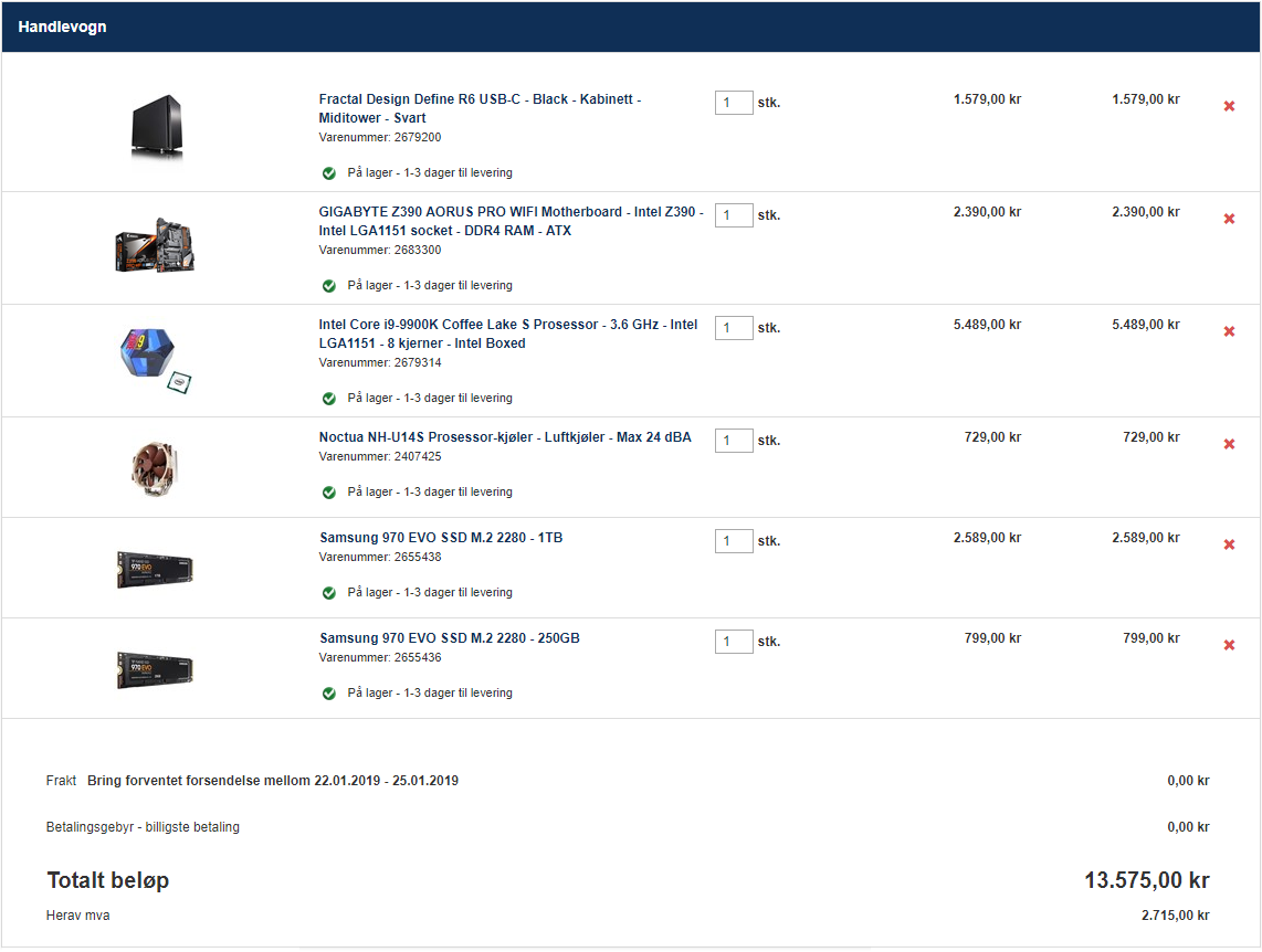

SuperHeMan83 Skrevet 16. januar 2019 Skrevet 16. januar 2019 Hei, Jeg gikk i black friday fella og kjøpte en pc som ikke holder mål for spille på 34" 1440 skjermen min. Lenovo Legion T530 Har derfor allerede begynt å oppgradere ved å kjøpe: Skjermkort Asus RTX 2070 EVGA Supernova G2 750w Corsair 16GB RAM Ser at det fremdeles lagger noe når jeg spiller (f.eks AC origins som nok er grunnet CPU'en vil jeg tro + eventuelle kjøleproblem i kabinettet) så vurderer å returnere noen eller alle av de tre siste komponentene og bygge ny PC fra bunnen av.Tror nok at Elkjøp "lurte" meg litt med RAM'en, men skjermkortet skal vel være bra? Strømforsyningen vurderer jeg å bytte ut med EVGA 850w G3 da de koster omtrent det samme har jeg sett?!? Så om dere skulle bygget en PC til ca. 20k, hva ville dere da ha kjøpt av komponeneter? Foruten det jeg eventuelt skal beholde så har jeg foreløpig tenkt på følgende: Kabinett Fractal Design Define R6 CPU i9-9900K Hovedkort Z390 eller gjerne et med wifi, men ser at dette er på tilbud frem til og med 19.01 Tar i mot all hjelp og guiding med stor takk! Btw, trenger ikke masse lys etc. Vil at den skal se diskre ut fra utsiden, men være rå på innsiden!
SuperHeMan83 Skrevet 16. januar 2019 Forfatter Skrevet 16. januar 2019 Takk for raskt svar! Noen spesiell grunn til at jeg bør velge det hovedkortet du har tatt utgangspunkt i (Gigabyte Z390 AORUS ELITE) fremfor det jeg hadde satt opp (MSI MPG Z390 GAMING PRO CARBON)?

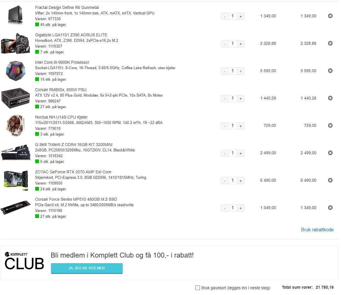

Gabri3L Skrevet 17. januar 2019 Skrevet 17. januar 2019 Hei, Jeg gikk i black friday fella og kjøpte en pc som ikke holder mål for spille på 34" 1440 skjermen min. Lenovo Legion T530 Har derfor allerede begynt å oppgradere ved å kjøpe: Skjermkort Asus RTX 2070 EVGA Supernova G2 750w Corsair 16GB RAM Ser at det fremdeles lagger noe når jeg spiller (f.eks AC origins som nok er grunnet CPU'en vil jeg tro + eventuelle kjøleproblem i kabinettet) så vurderer å returnere noen eller alle av de tre siste komponentene og bygge ny PC fra bunnen av. Tror nok at Elkjøp "lurte" meg litt med RAM'en, men skjermkortet skal vel være bra? Strømforsyningen vurderer jeg å bytte ut med EVGA 850w G3 da de koster omtrent det samme har jeg sett?!? Så om dere skulle bygget en PC til ca. 20k, hva ville dere da ha kjøpt av komponeneter? Foruten det jeg eventuelt skal beholde så har jeg foreløpig tenkt på følgende: Kabinett Fractal Design Define R6 CPU i9-9900K Hovedkort Z390 eller gjerne et med wifi, men ser at dette er på tilbud frem til og med 19.01 Tar i mot all hjelp og guiding med stor takk! Btw, trenger ikke masse lys etc. Vil at den skal se diskre ut fra utsiden, men være rå på innsiden! Først og fremst; jo høyere oppløsning du spiller i, desto svakere CPU kan du klare deg med. Se for deg at du har et skjermkort som klarer ~100 fps i 4K, ~200 fps i 2560x1440, og ~400 fps i 1080p. Hvilken oppløsning tror du er tyngst for CPU?... Det er faktisk den som lager flest fps. Litt dumt sagt; i 1080p må CPU jobbe 400 ganger i sekundet, mens i 4K trenger den bare jobbe 100 ganger i sekundet. Hvor tung CPU'ens jobb er, er for det aller meste nesten helt uavhengig av oppløsningen. Det er som om jeg skulle be deg gange 10 med 10, synes du det er mye vanskeligere å finne ut hva 10 x 100 er? Resultatet er riktignok forskjellig, men det var nesten akkurat like enkelt/vanskelig å regne ut. Og slik er det for det meste med CPU's oppgaver også, så oppløsningen har svært lite å si, det er hvor ofte CPU må gjøre jobben sin i løpet av ett sekund som er viktig. Til din oppløsning: 3440x1440, så er det altså skjermkortet i PC'en din som er flaskehalsen. Og det kunne faktisk vært den eneste komponenten du trenger å bytte. Vel, dersom PSU er sterk nok i Legion PC'en. Nå har du uansett oppgradert til en flott en som holder i lange baner, og siden enkelte klager på støynivået til 850W G3'en vet jeg ikke om jeg ville brydd meg med å oppgradere selv om prisen blir den samme. Dessverre ble Legion PC'en din også levert med bare 1 minnebrikke, og det er bra at du oppgraderte til et kit med 2 brikker. Mindre bra at du i samme slengen nedgraderte hastigheten til 2133MHz. CPU'en i den PC'en har 2666MHz som standard hastighet for RAM, og det er det man burde gi den. Skjønt, i ditt tilfelle vil det ikke ha noe å si med dagens konfigurasjon. Igjen er 3440x1440, og RTX2070 rett og slett for høy oppløsning på for svakt skjermkort til at hverken CPU eller RAM hastighet har noe å si. Grunnen til at Assassins Creed Origins lugger nå, er fordi spillet rett og slett er elendig optimalisert, og bare er så tungt å drive... Dersom skjermen din har Freesync, så kom det en ny driver i går; 417,71. Last den ned, og aktiver "adaptiv sync", så vil du se en del av luggingen vil forsvinne. Så oppsummert; Om jeg var deg, så ville jeg returnert RTX2070 og 2133MHz minnet. Og kjøpt et RTX2080, pluss et 16GB kit med 2x8GB 2666MHz RAM. That's it... 2

SuperHeMan83 Skrevet 18. januar 2019 Forfatter Skrevet 18. januar 2019 Først og fremst; jo høyere oppløsning du spiller i, desto svakere CPU kan du klare deg med. Se for deg at du har et skjermkort som klarer ~100 fps i 4K, ~200 fps i 2560x1440, og ~400 fps i 1080p. Hvilken oppløsning tror du er tyngst for CPU?... Det er faktisk den som lager flest fps. Litt dumt sagt; i 1080p må CPU jobbe 400 ganger i sekundet, mens i 4K trenger den bare jobbe 100 ganger i sekundet. Hvor tung CPU'ens jobb er, er for det aller meste nesten helt uavhengig av oppløsningen. Det er som om jeg skulle be deg gange 10 med 10, synes du det er mye vanskeligere å finne ut hva 10 x 100 er? Resultatet er riktignok forskjellig, men det var nesten akkurat like enkelt/vanskelig å regne ut. Og slik er det for det meste med CPU's oppgaver også, så oppløsningen har svært lite å si, det er hvor ofte CPU må gjøre jobben sin i løpet av ett sekund som er viktig. Til din oppløsning: 3440x1440, så er det altså skjermkortet i PC'en din som er flaskehalsen. Og det kunne faktisk vært den eneste komponenten du trenger å bytte. Vel, dersom PSU er sterk nok i Legion PC'en. Nå har du uansett oppgradert til en flott en som holder i lange baner, og siden enkelte klager på støynivået til 850W G3'en vet jeg ikke om jeg ville brydd meg med å oppgradere selv om prisen blir den samme. Dessverre ble Legion PC'en din også levert med bare 1 minnebrikke, og det er bra at du oppgraderte til et kit med 2 brikker. Mindre bra at du i samme slengen nedgraderte hastigheten til 2133MHz. CPU'en i den PC'en har 2666MHz som standard hastighet for RAM, og det er det man burde gi den. Skjønt, i ditt tilfelle vil det ikke ha noe å si med dagens konfigurasjon. Igjen er 3440x1440, og RTX2070 rett og slett for høy oppløsning på for svakt skjermkort til at hverken CPU eller RAM hastighet har noe å si. Grunnen til at Assassins Creed Origins lugger nå, er fordi spillet rett og slett er elendig optimalisert, og bare er så tungt å drive... Dersom skjermen din har Freesync, så kom det en ny driver i går; 417,71. Last den ned, og aktiver "adaptiv sync", så vil du se en del av luggingen vil forsvinne. Så oppsummert; Om jeg var deg, så ville jeg returnert RTX2070 og 2133MHz minnet. Og kjøpt et RTX2080, pluss et 16GB kit med 2x8GB 2666MHz RAM. That's it... Hei, Takk for gode innspill! Har fulgt rådet ditt og kjøpte Asus RTX 2080 Dual da det var det Elkjøp hadde inne, samt bedre RAM. Synes faktisk fremdeles det lagger en del når jeg spiller og ser at det er CPU'en som spiker opp til 100% ved flere anledninger. Vurderer å bygge videre på skjermkortet, strømforsyningen og RAM'en og selge PC'en jeg kjøpte på Black Friday... Hva synes dere om følgende: 1
