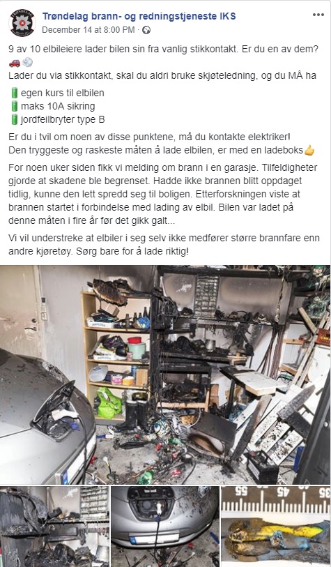

Kan være greit å velge rett kabel og et fast ladepunkt. Deler fra en episode delt av Trøndelag brann og redning. Her ladet med stikkontakt.
