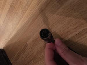

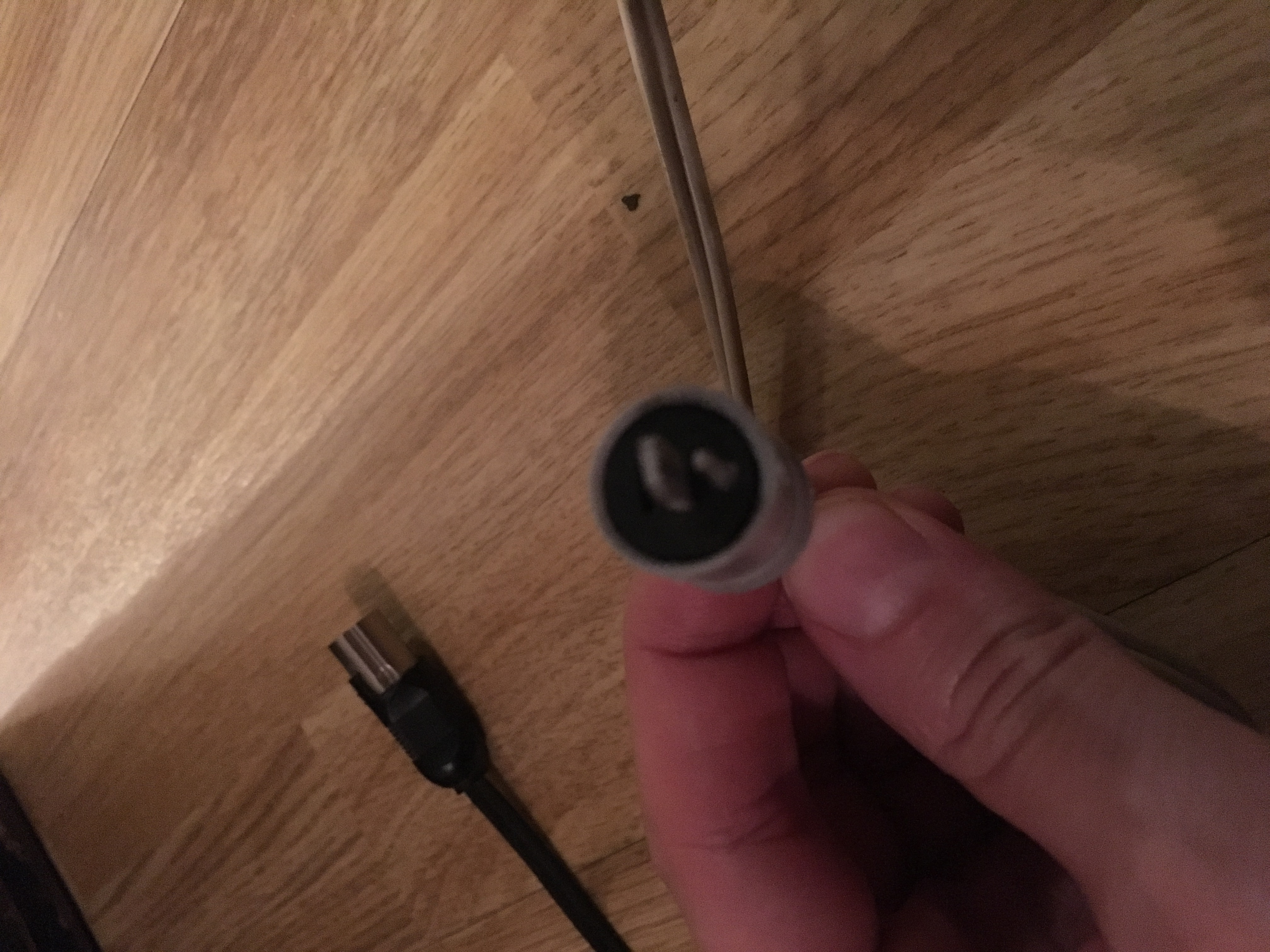

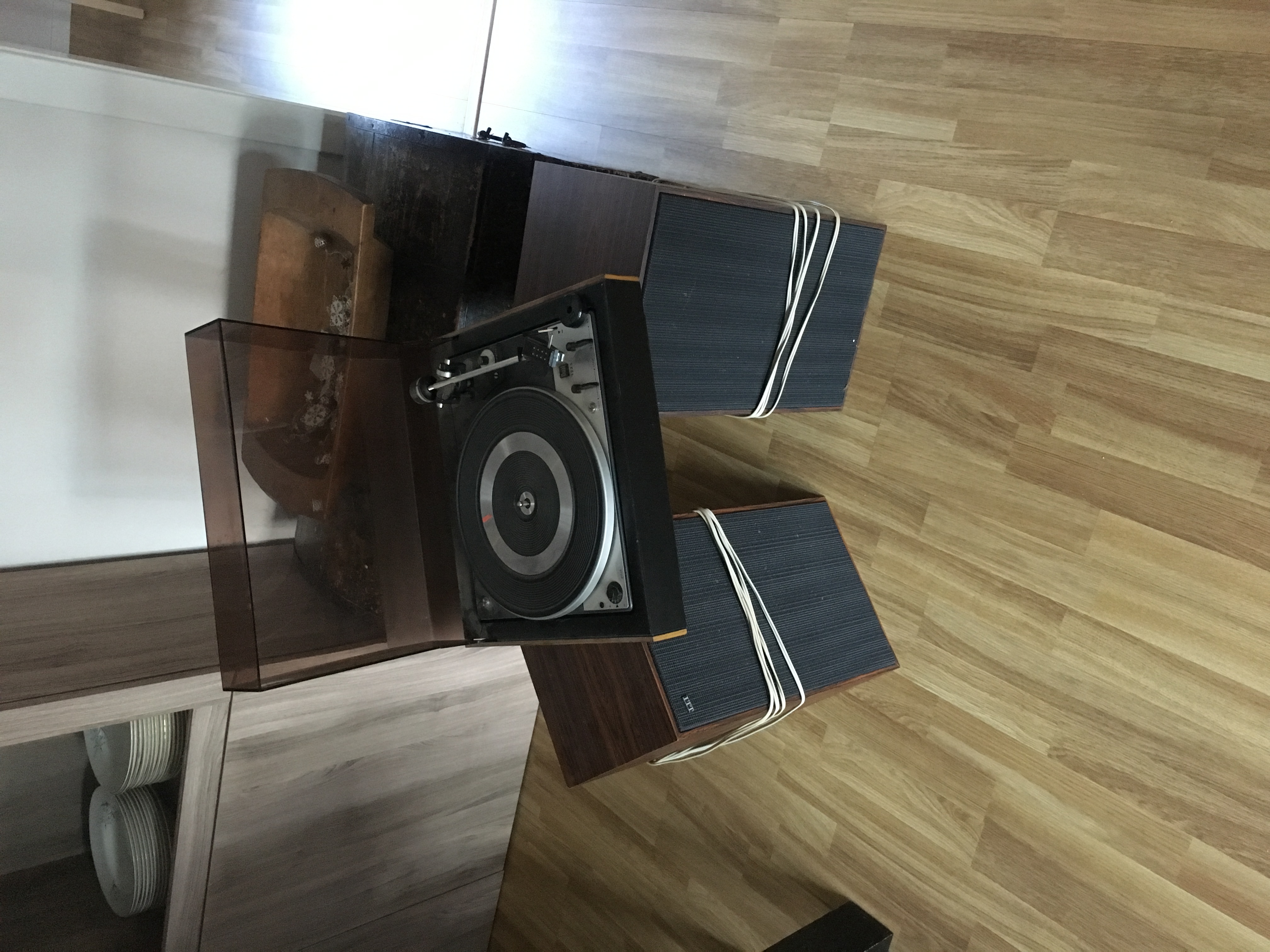

espen82 Skrevet 13. desember 2018 Skrevet 13. desember 2018 Hei. Fant en gammel platespiller og høyttallere når eg ryddet ut en gammel bod. Har ingen erfaringer med dette, men tenkte det hadde vert artig å prøvd å se om den fungerte. Platespilleren står det Dual 1225, på høyttallerene står det ITT 2040. Platespilleren har DIN 5-pin kontakt mener eg det heter. Ettersom eg kun har et moderne lydanlegg, så passet denne kontakten ikke inn. Spurte litt rundt, og prøvde meg på en slik som dette: https://www.kjell.com/no/produkter/lyd-og-bilde/kabler-og-adaptere/din/din-til-rca/din-adapterkabel-p39589 Koblet til men ingen lyd dessverre. Noen som kan se for seg hva som kan være galt? Høyttalerene har disse kontaktene: https://www.clasohlson.com/no/DIN-kontakt/22-1644 Tenker at det muligens kan være noe eg har gjort galt med spilleren også, men den går rundt når eg starter det hvertfall. Noen der ute som kanskje kan veilede meg litt, er det noe håp uten å investere masse penger?
Hårek Skrevet 13. desember 2018 Skrevet 13. desember 2018 Den overgangen fra DIN til RCA, hva har du plugget den inn i? Du sier "et moderne lydanlegg", men litt mer detaljert - det pleier å stå litt tekst ved kontaktene på anlegget.
espen82 Skrevet 13. desember 2018 Forfatter Skrevet 13. desember 2018 Den overgangen fra DIN til RCA, hva har du plugget den inn i? Du sier "et moderne lydanlegg", men litt mer detaljert - det pleier å stå litt tekst ved kontaktene på anlegget. Har prøvd alle mulighetene. Men trudde den skulle inn i rød og hvit input aux. Eg har eit hjemmekinoanlegg.
Hårek Skrevet 13. desember 2018 Skrevet 13. desember 2018 Det første problemet da er at anlegget ditt ikke har inngang for platespiller. En slik inngang er typisk merket "Phono" og er en RIAA forforsterker. Du vil få noe lyd på en AUX inngang, men det vil bli veldig lavt og forvrengt.
espen82 Skrevet 13. desember 2018 Forfatter Skrevet 13. desember 2018 Det første problemet da er at anlegget ditt ikke har inngang for platespiller. En slik inngang er typisk merket "Phono" og er en RIAA forforsterker. Du vil få noe lyd på en AUX inngang, men det vil bli veldig lavt og forvrengt. Ok, skjønner. Så vil det si at det ikke finnes noe adapter som kan hjelpe meg til å få lyd med det utstyret som eg har lagt ut bilder av, og med hjemmekinoanlegget. Antar det ikke er mulig å koble platespiller og høyttalerene samen, uten en forsterker?
Hårek Skrevet 13. desember 2018 Skrevet 13. desember 2018 Du kan kjøpe RIAA forsterker. Har ikke noen spesiell anbefaling, men du finner en hos Kjell til 400 kr. Ja, du trenger en forsterker. Hvis du kjøper en brukt så var jo Phono inngang vanlig på forsterkere før i tiden. De gamle høyttaler pluggene vile jeg bare klippet av, forsterkere har ofte skrukoblinger.
espen82 Skrevet 13. desember 2018 Forfatter Skrevet 13. desember 2018 Du kan kjøpe RIAA forsterker. Har ikke noen spesiell anbefaling, men du finner en hos Kjell til 400 kr. Ja, du trenger en forsterker. Hvis du kjøper en brukt så var jo Phono inngang vanlig på forsterkere før i tiden. De gamle høyttaler pluggene vile jeg bare klippet av, forsterkere har ofte skrukoblinger. Berre for å være helt sikkert. Viss eg kjøper en RIAA forsterker som du sier på Kjell til 400,- så kobler eg platespilleren til DIN-RCA adaptere, så kobler eg ein kabel fra forsterkeren til hjemmekinoanlegget, så får eg lyd? Eventuelt finner eg en forsterker som har Phono inngang og da trenger eg ikke denne RIAA forsterkeren, men kobler DIN-RCA adaptere rett til Phono inngangen?
Hårek Skrevet 13. desember 2018 Skrevet 13. desember 2018 Ja, det er riktig. Forutsatt at platespilleren er OK. Som nevnt, du skal høre lyd på en AUX inngang, den er bare veldig svak. Hvis det overhodet ikke er lyd så er det noe som er galt.
espen82 Skrevet 13. desember 2018 Forfatter Skrevet 13. desember 2018 Ja, det er riktig. Forutsatt at platespilleren er OK. Som nevnt, du skal høre lyd på en AUX inngang, den er bare veldig svak. Hvis det overhodet ikke er lyd så er det noe som er galt. Ok, kan nok være det er noe som er galt da. Hører hvertfall ingen lyd når platespilleren går med aux tilkoblingen.
espen82 Skrevet 13. desember 2018 Forfatter Skrevet 13. desember 2018 Ok, kan nok være det er noe som er galt da. Hører hvertfall ingen lyd når platespilleren går med aux tilkoblingen. Kommer kun litt sånn knitre lyder i høyttallerene, når eg kobler til kabelen, men ingen musikk.
Hårek Skrevet 13. desember 2018 Skrevet 13. desember 2018 Foreslår at du prøver litt feilsøking. Det er relativt enkelt, for hvis man tar på en en inngangskontakt skal det komme en brummelyd. Den kan være ganske sterk, så skru ned volumet først og så skru forsiktig opp. Bruk f.eks en binders, og pirk litt etter tur på de 5 pinnene i det DIN-adapteret. Det skal du høre brummelyd i hver kanal.
espen82 Skrevet 13. desember 2018 Forfatter Skrevet 13. desember 2018 Foreslår at du prøver litt feilsøking. Det er relativt enkelt, for hvis man tar på en en inngangskontakt skal det komme en brummelyd. Den kan være ganske sterk, så skru ned volumet først og så skru forsiktig opp. Bruk f.eks en binders, og pirk litt etter tur på de 5 pinnene i det DIN-adapteret. Det skal du høre brummelyd i hver kanal. Eg skal ta den med ut til min svigerfar, han er elektriker og har selv litt slikt utstyr, så skal få teste det ut der sammen med han. Om vi får det til så fant eg eit par forsterkere på finn. Hadde vart litt stilige med matchene forsterker. https://www.finn.no/bap/forsale/ad.html?finnkode=135213402 https://www.finn.no/bap/forsale/ad.html?finnkode=114674144 Tusen takk for råd og tips
