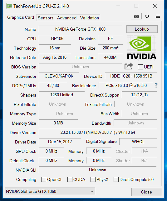

Jeg har var uheldig for ca 2 uker siden og mista min N950TP6 i gulvet så Bios batteri Holderen knakk av fra HK'e. Pc'n var på så skjemen ble svart etterfulgt av att den kom tilbake igjen så jeg holdt inne start knappen inne til pc'n skrudde av seg. åpna pc'n og fikk sett att holderen hadde knekt av, så kontaktet multicom ang det, da det er min feil så må jeg kjøpe nytt HK det koster ca 5K vill helst slippe det.
Så jeg lodda på og ordna bios batterie igjen det funka 100% ikke noe tull der men ikke der probleme ligger Men GTX 1060 korte som dessverre er lodda på hovedkorte er en annen sak nå får jeg ikke opp Nvidia Controlpanel Har code 43 i Device Manager/enhets behandling og gul trekant. fikk ikke opp gpu'n i GPU-Z så har tukla mer med hovedkorte ++ nå får jeg opp GPU'n i GPU-Z uten driver så får jeg opp 0MB Vram og Samsung. med WHQL driver får jeg ingen ting GPu'n
Er nokså sikker på att GPU'n i seg selv ikke er Defekt. Trenger erfaring/ekspert hjelp på hva jeg kan gjøre
Se også på bildene og se på REV versjon sår A1 på ene og FF på andre

Er du sikker på at dGPU fungerer? Ser helt ærlig ikke så lovende ut på gpu-z når du bare får opp partiell info. Noe annet som flytta på seg\løsna da den falt ned? Kan evt ha fått skader på minne, gpu-prosesssoren, andre gpu-relaterte komponenter etc. Har du prød å deaktivere igp og sette den på discrete? Du kan dog risikere at alt går i svart om du gjør det så da må du nok ta en clear cmos igjen.

har prøvd det ja, men til ingen nytte på det beste så har jeg fått BSOD eller så har pc'n låst seg eller så har det ikke skjedd noe så hovedkorte er nok veldig ferdig. Gpu'n blir varm og viftene går i det minste :-P
Har til og med prøvd nvflash da kona har samme pc som meg, men det morsome var att jeg fikk henta ut biosen min men når jeg skal innstalere den med nvflash står det no display adapter found eller ERROR detecting GPU men jeg får henta ut Bios ROM'n og sett att gtx 1060 er innstalert står også att den er innstalert på PCI Device 1 men kan også få opp att PCI subsystem mismatch.

Det er veldig mange loddepunkter under GPU, og de må lage kontakt mellom GPU og hovedkort. Du kan prøve å redde maskinen med en reballing av GPU på et veksted med utstyr til å gjøre slikt og håpe du ikke har fått brister i printbanene på hovedkortet som desverre fører til at det må byttes.
