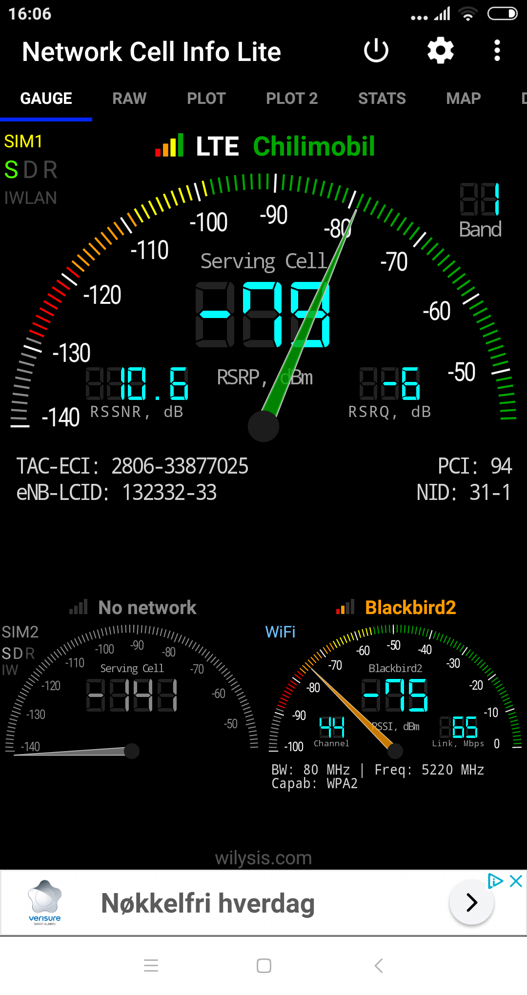

LMH1 Skrevet 4. november 2018 Skrevet 4. november 2018 (endret) Hei, kan noen si basert på disse tallene: Om det er godt nok bevis mot telelevrandøren at mobilen ikke er noe feil med? Med tanke på dekning\antenne? For jeg får dårlig 4g hastighet mellom 5-15 mbit fortiden mistenker mobilen kan være årsaken, så lurer på den appen er til å stole på eller ikke? Eller forslag hvordan man feilsøker her. For Wifi Analyzer er vel for android for å teste trådløs. Så hvis man da får sirrup nett må det være telelevrandøren? Eller software feil på telefonen f.eks andre ting som belaster 4g eller at software gjør 4g dårlig? Endret 4. november 2018 av LMH1
Janvik Skrevet 4. november 2018 Skrevet 4. november 2018 Spørs hva du vil vite da. Bra signal på LTE 2100 MHz. Sannsynligvis raskere enn wifi du henger på.

Janvik Skrevet 4. november 2018 Skrevet 4. november 2018 Er sikkert ikke allverden med kapasitet på 2100 MHz om det er delt med 3G i samme område? sjekk finnsenderen? 4G+ mobil?
LMH1 Skrevet 4. november 2018 Forfatter Skrevet 4. november 2018 (endret) Vet ikke hva kapasiteten er, men vet jeg har fått 50\50 mbit før på 4g noe mindre ping. Så usikkert om mobilen eller kapasitetetproblemer? 4G Frekvensbånd 800 MHz 1 800 MHz 2 100 MHz 2 600 MHz Skal støttes her jeg bor, men får ikke opp hvor mye kapasitet man har. Verken telia eller chilimobil sier de stuper hastigheten. Så de mener det ikke er tilfelle med mindre man overbelastet nettet. Det dukker opp 4g og 4g+ men 4g+ har aldri vært helt stabil. Så 4g er vel mere riktig. Så har du forslag hvordan man feilsøker antennen i mobilen og 4g delen? Eller tror du det enten må være software feil eller kapasitetproblemer, er ikke mulig å få god signalstyrke og samtig dårlig hastighet\ping? Endret 4. november 2018 av LMH1

Gjest Slettet-3Av90J Skrevet 4. november 2018 Skrevet 4. november 2018 Du kan ikke bruke den appen til å forutse verken Ping eller hastighet. Da må du bruke Ookla speedtest.

Gjest Slettet-3Av90J Skrevet 4. november 2018 Skrevet 4. november 2018 Network Cell Info viser ikke senterfrekvens, ser jeg. Har du en gammel telefon? Hvilken versjon har du av Android?
