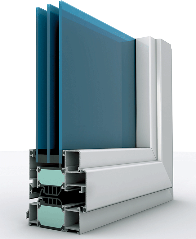

newman221 Skrevet 5. november 2018 Skrevet 5. november 2018 Fuger er relativt irrelevant. Hovedproblemet er kuldebro i selve konstruksjonen. Hvis man tenker på et standard aluminiumsvindu er de konstruert på en måte slik at det ikke er noen direkte kontakt mellom deler på kald side og varm side. Når jeg i forrige post nevnte "is i gangen" siktet jeg til at glassveggen ville bli kald som følge av varmeledning fra utsiden, og at den relative luftfuktigheten inne i huset kondenserer. Selvfølgelig mulig å unngå med god ventilasjon og høy varme, men det kan bli dyrt i lengden. Byggforsk sier noe om dette: - Glassbyggestein må ikke brukes på slagregnutsatte fasader da faren for lekkasjer i fugene er stor.- Varmeisolasjonsevnen er lav, og større felt vil normalt ikke kunne tilfredsstille kravene til U-verdi i yttervegger..... - Glass er i seg selv en dårlig isolator, og det gjennomgående glasset rundt steinene og mørtelfugene mellom steinene vil virke som kuldebroer i konstruksjonen.- Om vinteren vil overflatetemperaturen på den innvendige siden av glassbyggesteinen, og da spesielt langs sidekantene, bli lavere enn i rommet for øvrig. Risikoen for kondens er derfor stor ved lave utetemperaturer og/eller høy relativ fuktighet inne. Store felt med glassbyggestein i varme rom vil gi en følelse av trekk på grunn av kaldras.

newman221 Skrevet 5. november 2018 Skrevet 5. november 2018 Hva med å bare sette inn et vindusfelt? F.eks 25x170cm fastkarm? Koster ikke allverdens for faste vinduer.
d3vil87 Skrevet 5. november 2018 Forfatter Skrevet 5. november 2018 Godt poeng, skal sjekke opp i det! ?
