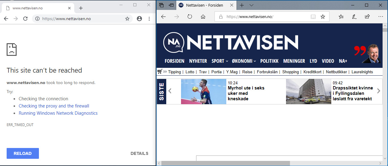

TBJ Skrevet 3. oktober 2018 Skrevet 3. oktober 2018 (endret) Hei Sitter her med en 100% nyinstallert Windows 10 PC og sliter med Chrome. Har akkurat installert den, men den kommer ikke ut på nett. Eneste den kan finne, er ruteren min. Chrome til venstre og Egde til høyre. Alt fungerer fint med Edge. Noen ide hva det kan komme av? Endret 3. oktober 2018 av TBJ

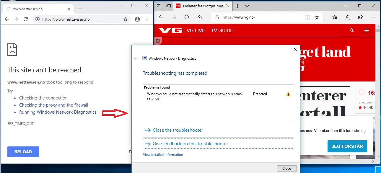

TBJ Skrevet 3. oktober 2018 Forfatter Skrevet 3. oktober 2018 Kjørte Windows Network Diagnostics og den sliter med å finne proxy settings: Rart. Browser fint med Edge ved siden av.... (som bilde viser)

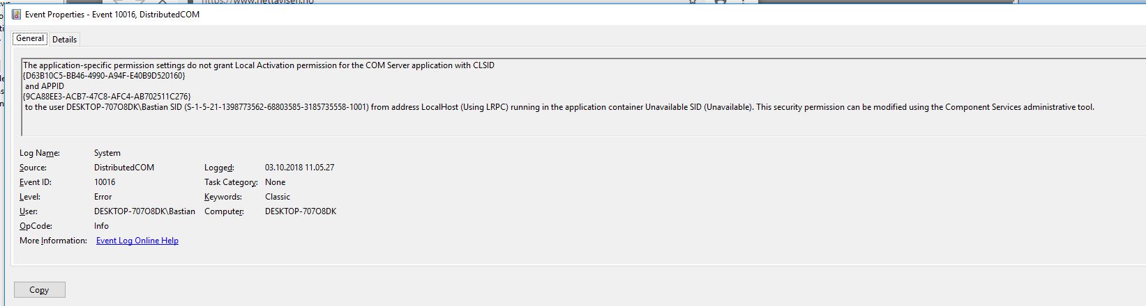

TBJ Skrevet 3. oktober 2018 Forfatter Skrevet 3. oktober 2018 PCen dukker opp igjen, så jeg kan fortsette. Chrome fungerer fremdeles ikke. Edge fungerer. Sjekket events loggene og dette var det eneste rare jeg fant Sier meg egentlig lite....

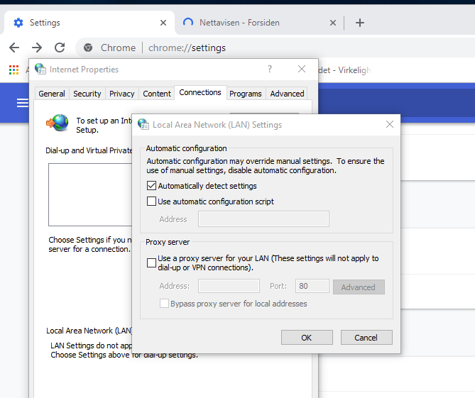

ilpostino Skrevet 4. oktober 2018 Skrevet 4. oktober 2018 Sjekk proxyinstillingene til Chrome. Vedder en tier på at den er stilt inn til å bruke proxy og blir forvirret over at du ikke har det.
TBJ Skrevet 4. oktober 2018 Forfatter Skrevet 4. oktober 2018 (endret) Installerte Windows på nytt. Nettverksdriveren er et kapitel for seg selv. Hentet ned nyeste Windows iso fra Microsoft og den innholdt faktisk ikke nettverksdriveren. Installerte så driveren fra CDen som fulgte med hovedkortet. Etter en stund fikk jeg timeout (som jeg beskrev i min andre tråd). Timeout: https://www.diskusjon.no/uploads/monthly_10_2018/post-4632-0-53876700-1538430806.png Gikk inn i device manager, avinstallerte driveren for så å søke etter ny hardware. Da plutselig fant den driver og alt fungerte. Dette har nå skjedd ved to Windows installeringer: Windows Pro (nyeste ISO fra Microsoft) og en eldre Enterprise Jaja. Nå har den i alle fall nett. Installerte Chrome og den fungerte. I allefall en liten stund, før den igjen stopper å fungere (noen ganger går den bare veeeldig treigt). Edge fungerer helt fint hele tiden (sukk). Sjekk proxyinstillingene til Chrome. Vedder en tier på at den er stilt inn til å bruke proxy og blir forvirret over at du ikke har det. Jeg trykker Open proxy settings i Chrome og den gamle Internet Properties dukker opp. For meg så ser dette helt ok ut: Man kan se at nettavisen lastes i et faneark bak der. Uuuutrolig treigt. Brukes ikke den også til Edge da? Den er jo lynrask. Jeg blir smågal av denne maskina. Endret 4. oktober 2018 av TBJ
