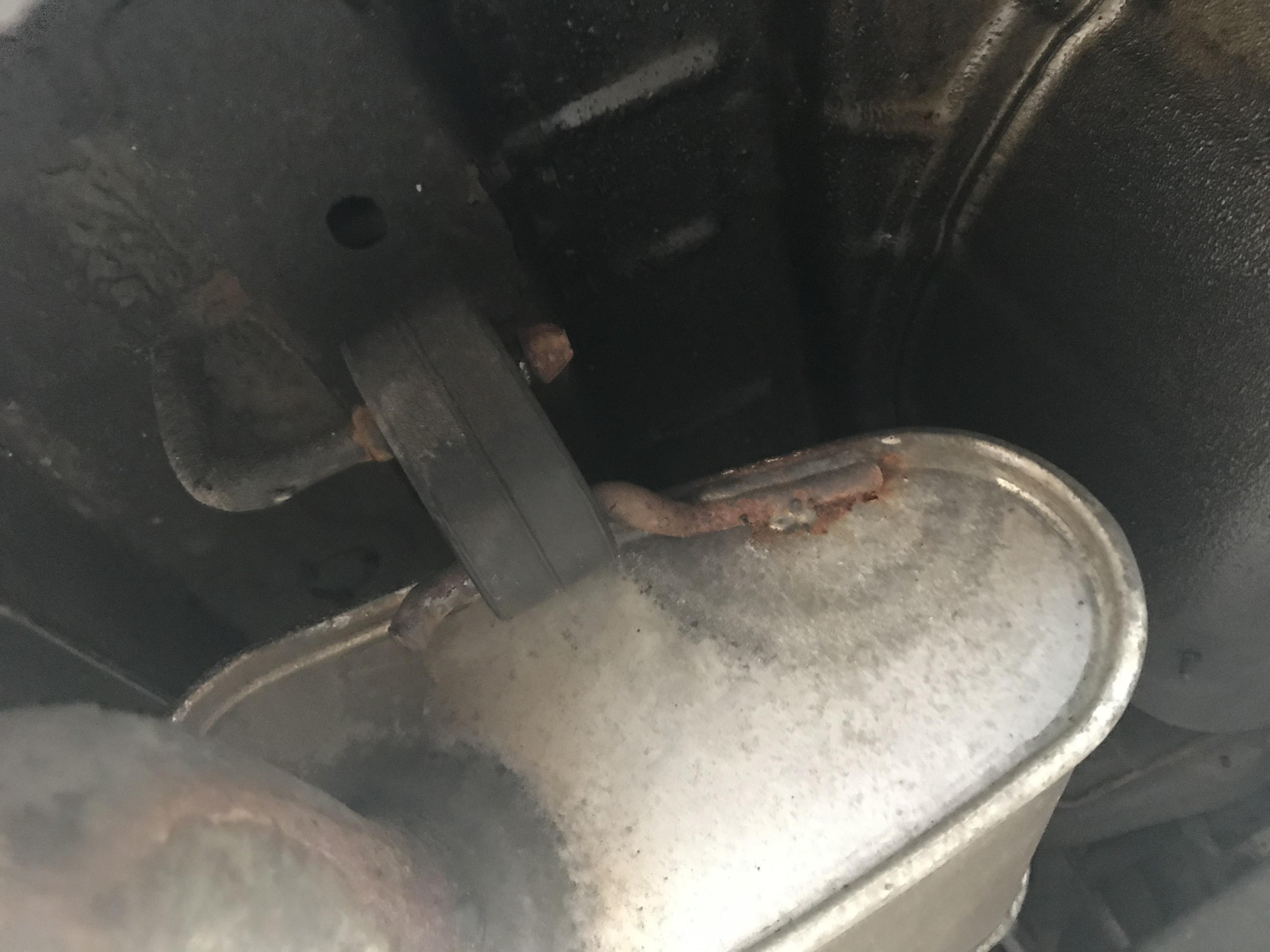

eskils1111 Skrevet 1. oktober 2018 Skrevet 1. oktober 2018 Hei. Har et problem med at eksosanlegget løsner av den ene gummiringen. Noen som har en løsning på å hindre at dette skjer? Legger ved bilde av ringen.
Complexity Skrevet 1. oktober 2018 Skrevet 1. oktober 2018 Mangler du gummiringer andre plasser på eksosen? Ikke vanlig at det skal kunne bevege seg nok til å hoppe av.
eskils1111 Skrevet 1. oktober 2018 Forfatter Skrevet 1. oktober 2018 Har ikke sjekket det, men det høres jo ut som en god grunn
sedsberg Skrevet 1. oktober 2018 Skrevet 1. oktober 2018 Jeg satt en slangeklemme på enden av kroken da jeg hadde dette problemet.
kla3torsk1 Skrevet 1. oktober 2018 Skrevet 1. oktober 2018 Når jeg hadde biler med "løene" eksosanlegg, så pleide jeg å kjefte så høyt jeg kunne på bilen inne fra kupeen, det hjalp aldri! men som sedsberg sier, slangeklemme var ett godt tips!
