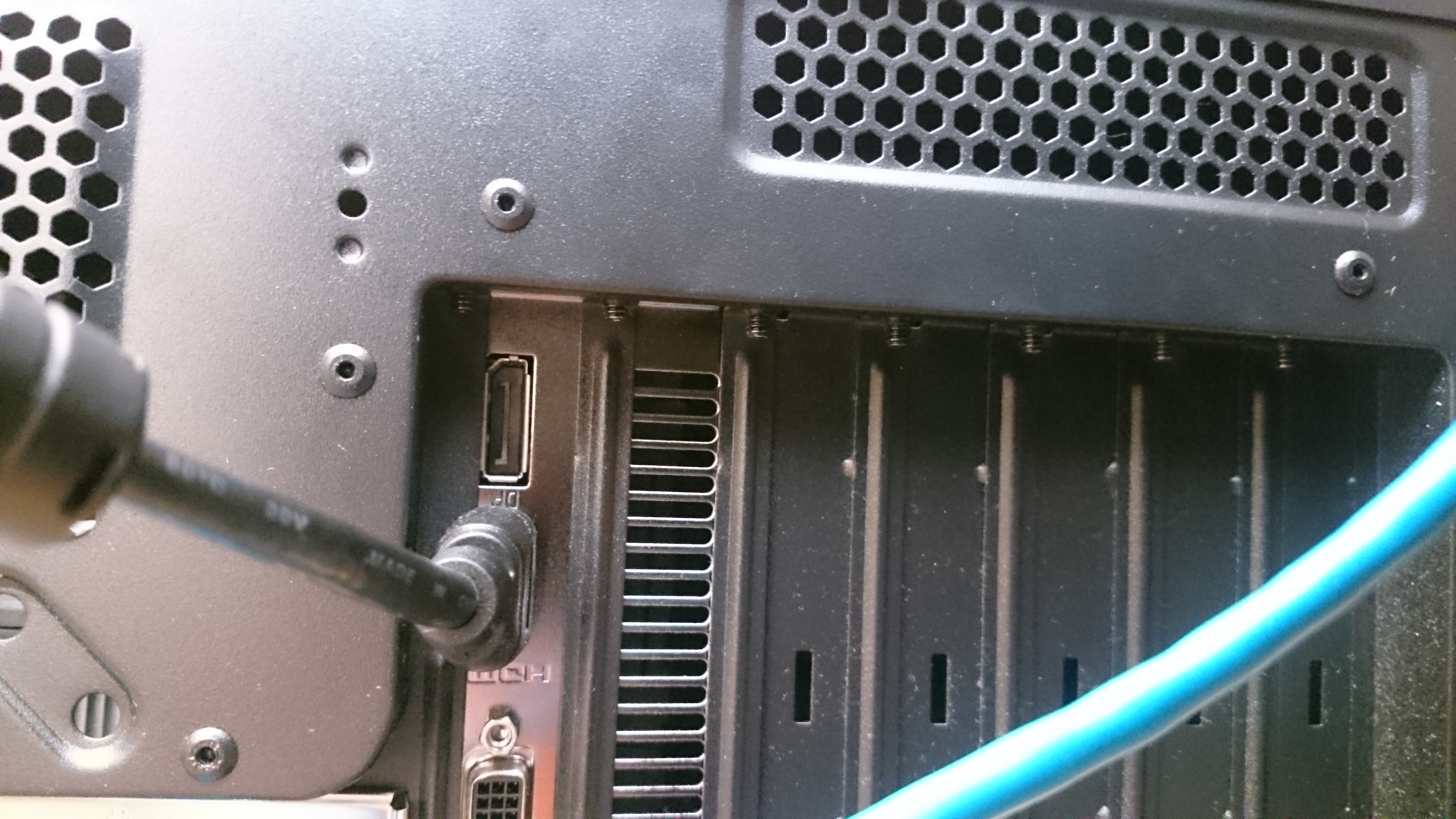

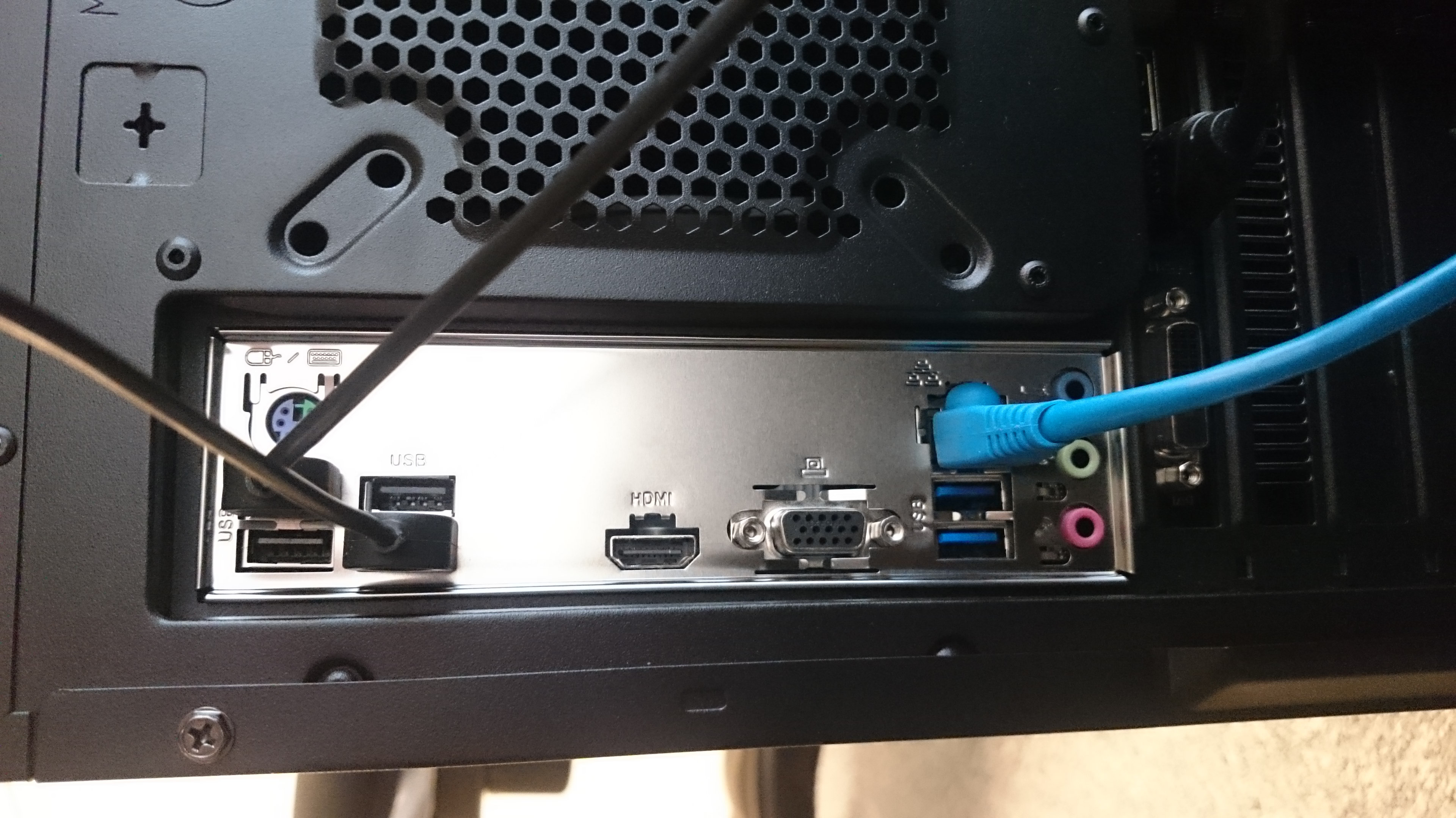

LarsInge_sol Skrevet 27. september 2018 Skrevet 27. september 2018 Hei, Jeg har en MSI DESKTOP-QS0SAM1 PC og jeg vil koble til to skjermer. HDMI inngang nr 1 virker fint, men når jeg skal koble til skjerm nr 2 så vil ikke HDMI utgang vises i det hele tatt, skjerm 1 kjenner heller ikke at det er to skjermer. DP utgang virker litt, før den så faller ut/blir svart. Hva kan være problemet? Hvorfor faller DP kabelen ut etter noen sekunder? (den er litt varm, kan den være ødelagt?) Hvorfor virker ikke HDMI utgang nr 2? Hvordan kan jeg løse det? UTSTYR: PC - MSI DESKTOP-QS0SAM1 (med to HDMI utganger og en DP utgang - har lagt ved bilde av hvordan det ser ut bak i PC) Skjerm 1 - Samsung model: S22EE391H Skjerm 2 - Smasungmodel: S27S390H Kabel 1 - HDMI Kabel 2 - hama 00054594 (HDMI + DP) - DP går inn i PC og HDMI inn i skjerm
MariusJS Skrevet 27. september 2018 Skrevet 27. september 2018 DP kabelen har en "lås", dersom noen har rivd den ut uten å løse ut "låsen" så blir det ødelagt. DP kabelen sitter heller ikke ordentlig med mindre den er "låst". "HDMI2" som du kaller det sitter på hovedkortet, det er ikke sikkert CPUen din har integrert GPU, da vil ikke HDMI porten på hovedkortet fungere.
Kyrre S. Skrevet 27. september 2018 Skrevet 27. september 2018 (endret) Jeg kan ikke se at du har mer enn 1 skjermkabel tilknyttet, denne står i skjermkortet. På hovedkortet er det vel USB-kabler du ser MariusJS? Jeg kan ikke se at det er noen HDMI tilkoblet her, og det skal det jo heller ikke være. Edit: Skjønte hva du mente nå Marius Nevermind.. Det kan også være BIOS instillinger som må til. TS: Forsøk å koble monitor 1 på DVI-utgang fra skjermkort og monitor 2 fra HDMI på skjermkort? Endret 27. september 2018 av Kyrre S. 1
nebrewfoz Skrevet 27. september 2018 Skrevet 27. september 2018 Jeg tror du må bruke to utganger på skjermkortet, f.eks. DP + HDMI for å kunne bruke to skjermer som du ønsker. DP-pluggen skal "klikke" på plass når den er plugget ordentlig inn. (Da må man klemme ned en knapp" på pluggen for at den skal løsne og man kan ta den ut igjen. Det ser ut som om skjermkort-braketten sitter litt skjevt, og det kan gjøre DP-pluggen tar borti "stålet" på kabinettet, slik at den ikke kan dyttes ordentlig inn. Løsne litt på festeskruen til skjermkort-braketten for å fikse dette. HAMA-pluggen virker litt tykkere enn en vanlig DP-plugg, men det er vel fordi den inneholder noe elektronikk som konverterer fra DP til HDMI. Et alternativ til DP kan være å bruke en DVI-til-HDMI adapter på DVI-utgangen til skjermkortet, og så bruke en vanlig HDMI-kabel derfra til skjermen.
Kyrre S. Skrevet 27. september 2018 Skrevet 27. september 2018 Det ser ut som om skjermkort-braketten sitter litt skjevt, og det kan gjøre DP-pluggen tar borti "stålet" på kabinettet, slik at den ikke kan dyttes ordentlig inn. Løsne litt på festeskruen til skjermkort-braketten for å fikse dette. Godt poeng. Løsne gpu litt så man får dp skikkelig inn
nebrewfoz Skrevet 27. september 2018 Skrevet 27. september 2018 GPU sitter forhåpentligvis fastloddet på skjermkortet og skal IKKE løsnes ...
LarsInge_sol Skrevet 27. september 2018 Forfatter Skrevet 27. september 2018 DP kabelen har en "lås", dersom noen har rivd den ut uten å løse ut "låsen" så blir det ødelagt. DP kabelen sitter heller ikke ordentlig med mindre den er "låst". "HDMI2" som du kaller det sitter på hovedkortet, det er ikke sikkert CPUen din har integrert GPU, da vil ikke HDMI porten på hovedkortet fungere. Hehe, derfor den er så vanskelig å få ut... Samtidig så virker det som om den låser seg når jeg setter den inn igjen.
LarsInge_sol Skrevet 27. september 2018 Forfatter Skrevet 27. september 2018 Jeg kan ikke se at du har mer enn 1 skjermkabel tilknyttet, denne står i skjermkortet. På hovedkortet er det vel USB-kabler du ser MariusJS? Jeg kan ikke se at det er noen HDMI tilkoblet her, og det skal det jo heller ikke være. Edit: Skjønte hva du mente nå Marius Nevermind.. Det kan også være BIOS instillinger som må til. TS: Forsøk å koble monitor 1 på DVI-utgang fra skjermkort og monitor 2 fra HDMI på skjermkort? stemmer. Jeg tok ut DP kabelen for å kunne få et godt bilde av inngangen. Det var først idag jeg fant ut at det er noe som heter DP inngang og at den er ørlite annerledes enn HDMI. Jeg har ikke en DVI kabel tilgjengelig, men kan være et aktuelt steg. Takk. PR nå så er det kun HDMI på skjermkort som virker.
nebrewfoz Skrevet 27. september 2018 Skrevet 27. september 2018 Du må klemme inn "knappen" på den flate siden av DP-pluggen før du trekker den ut ...
LarsInge_sol Skrevet 27. september 2018 Forfatter Skrevet 27. september 2018 Jeg tror du må bruke to utganger på skjermkortet, f.eks. DP + HDMI for å kunne bruke to skjermer som du ønsker. DP-pluggen skal "klikke" på plass når den er plugget ordentlig inn. (Da må man klemme ned en knapp" på pluggen for at den skal løsne og man kan ta den ut igjen. Det ser ut som om skjermkort-braketten sitter litt skjevt, og det kan gjøre DP-pluggen tar borti "stålet" på kabinettet, slik at den ikke kan dyttes ordentlig inn. Løsne litt på festeskruen til skjermkort-braketten for å fikse dette. HAMA-pluggen virker litt tykkere enn en vanlig DP-plugg, men det er vel fordi den inneholder noe elektronikk som konverterer fra DP til HDMI. Et alternativ til DP kan være å bruke en DVI-til-HDMI adapter på DVI-utgangen til skjermkortet, og så bruke en vanlig HDMI-kabel derfra til skjermen. Ja, og det er det jeg har gjort. Brukt DP + HDMI på to skjermer. Men DP skjermen "faller" ut. Ser ut som du og de andre her mener at det er pga løse deler osv. Jeg mener kabelen sitter godt fast, men kan prøvde en gang til. DVI + HDMI kan fort bli en aktuell løsning. Er det garantert å fungere?
nebrewfoz Skrevet 27. september 2018 Skrevet 27. september 2018 PR nå så er det kun HDMI på skjermkort som virker. Kan det være at skjermkortet har delvis løsnet inni PC'en? Kan du åpne kassa og sjekke at skjermkortet sitter godt nedi "sporet" sitt?

LarsInge_sol Skrevet 27. september 2018 Forfatter Skrevet 27. september 2018 Kan det være at skjermkortet har delvis løsnet inni PC'en? Kan du åpne kassa og sjekke at skjermkortet sitter godt nedi "sporet" sitt? Det virker som om det er noe galt med inngangen eller kabelen. Den sitter litt løst og hvis den kommer opp på skjermen så tar det ikke lang tid før den faller ut igjen. Jeg vet ikke hvordan jeg åpner opp og ser på skjermkortet, og vil ikke ødelegge noe. Så jeg tenker å kjøpe inn en DVI + HDMI kabel og se om det fungerer.
nebrewfoz Skrevet 27. september 2018 Skrevet 27. september 2018 Det virker som om det er noe galt med inngangen eller kabelen. Den sitter litt løst og hvis den kommer opp på skjermen så tar det ikke lang tid før den faller ut igjen. Det er veldig forvirrende når du skriver om "sitter løst" og "faller ut", og det handler om forskjellige ting (slik jeg tolker deg). Det er pluggen som "sitter løst" og bildet på skjermen som "faller ut", ikke sant? Hvilken plugg er det da som sitter fast? (Ref. det du skriver i post #11) Jeg vet ikke hvordan jeg åpner opp og ser på skjermkortet, og vil ikke ødelegge noe. Greit nok. (Det kan hende det står forklart i brukerhåndboken til PC'en.) Hva slags skjermkort er det som sitter i PC'en? Kan det være et skjermkort som ikke støtter to skjermer samtidig? Hvis det er Windows du kjører, hva ser du når du går inn på flerskjermsoppsettet i Innstillinger?
