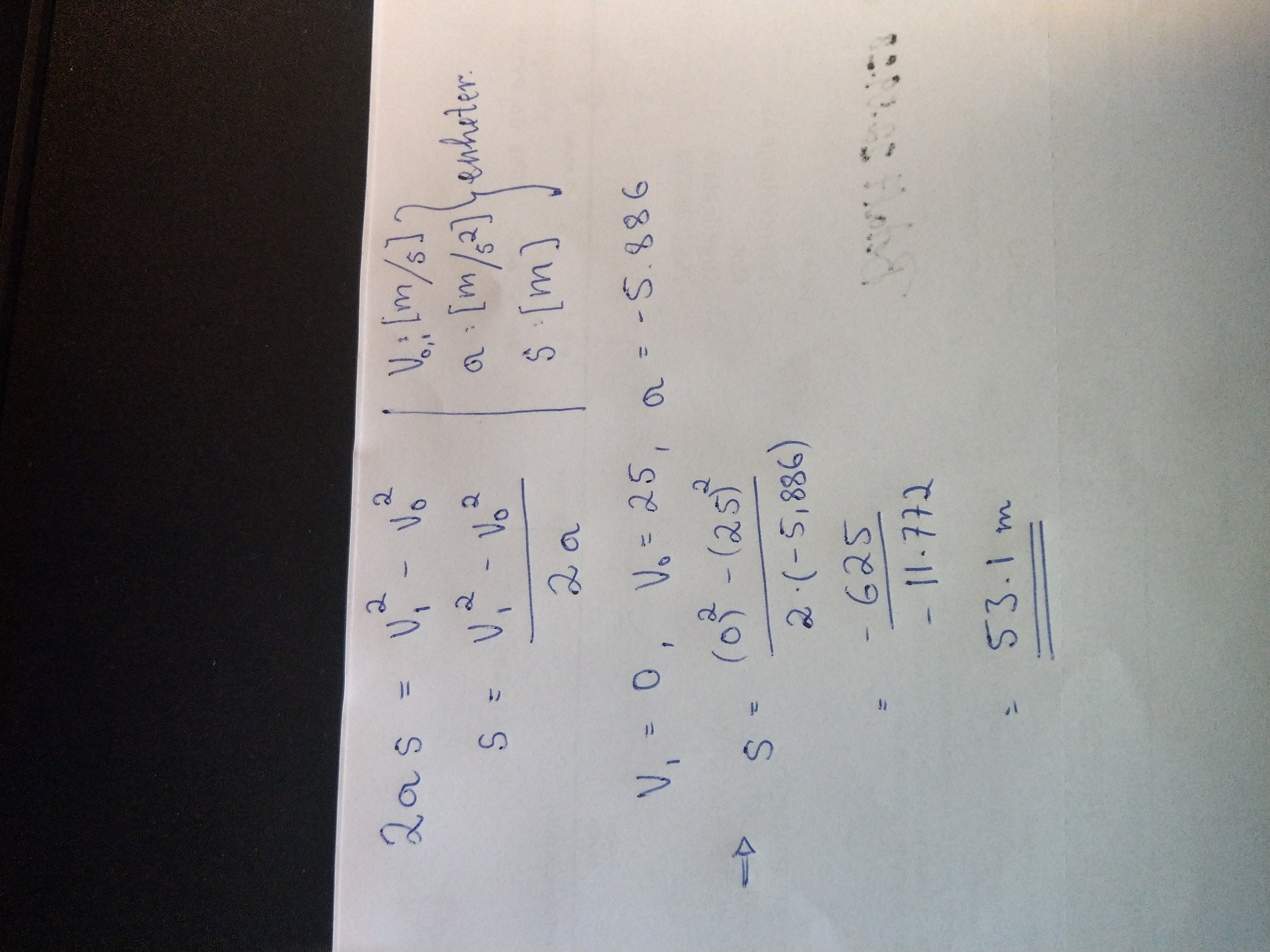

Hvordan blir den øverste likningen, til likningen under?
For å få s alene, tenkte jeg man deler på 2(5.886m/s) på begge sider, og får
s= 0-(25)^2   /   2(5.886)
Hvis de har bare flytta -(25)^2 til venstre side, og byttet fortegn, hvordan ble 2(5.886) under brøkstreken?

0'en kan du ta bort. Videre ser det ut til at det negative fortegnet også skal være i andre, altså (-25) i andre, slik at du får (-25)*(-25) som blir +25.

Formelen er 2as=v1^2  -  v0^2
v1=0
v0=25
Denne formelen sier at v0 skal i andre, bare med - foran,  og ikke (-25)(-25) som blir +
Er det ikke slik?

Det er V0 som skal være i andre, tallet du setter inn for V0. Ettersom V0 er positiv skal du ikke ha to av den minusen. Her vil jeg si akselerasjonen skal være negativ (du bremser), og dermed får du positivt svar til slutt.
Du kan ha enhetene med i utregningen underveis. Gjør du dette forsiktig vil du se at alt kanselleres bort, bortsett fra "m" som du vil stå igjen med som enheten for strekningen din. Jeg vil ikke anbefale å gjøre dette når du regner hele tiden, da det kan bli noe rotete, men definitivt notere ned hvilke enheter de forskjellige symbolene har i starten av oppgaven. Det er viktig å kontrollere enhetene på begge sider av ligningen din - de skal alltid være like på begge sider når du har redusert det ned så godt du kan. Dette er et godt verktøy for å sjekke at ligningen din er skrevet ned riktig.

Takk for hjelp, fatta det nå.
Glemte helt at akselerasjonen var negativ, så når man fikk negativt tall oppe på brøkstreken (-625), og deler det med negativt nede ble det positivt.. Jeg antar det er skrivefeil i oppgaveteksten?
Kan være skrivefeil, men det er svært vanskelig å fastslå uten at du gjengir oppgaveteksten i sin helhet. Har de kun oppgitt at du senker farten fra noe til noe annet over en viss tid og du selv regner ut akselerasjonen, er det din egen oppgave å holde styr på fortegnet.
