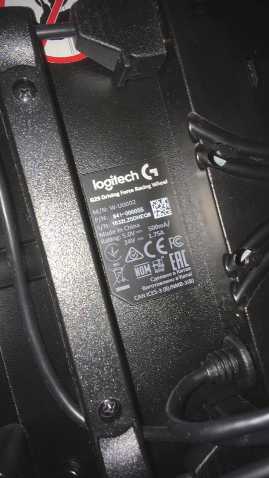

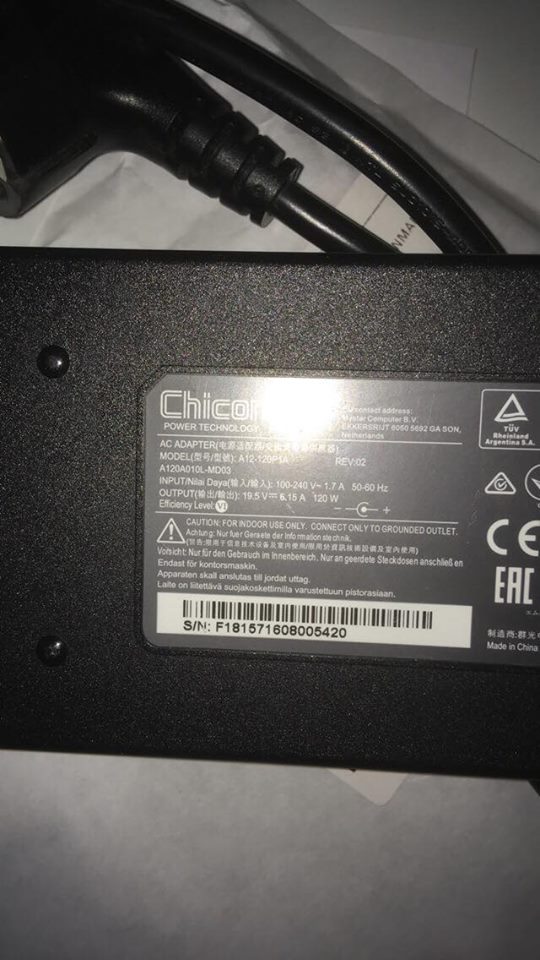

neida424 Skrevet 29. august 2018 Skrevet 29. august 2018 Hei har mista strøm adapter til G29 men ser at pc laderen passer i rattet, vil det bli ødelagt om jeg prøver ? Takk for svar
oddeh Skrevet 29. august 2018 Skrevet 29. august 2018 Om volt og amper stemmer så er det bare å kjøre på.
neida424 Skrevet 29. august 2018 Forfatter Skrevet 29. august 2018 Har ikke peiling på sånt, kan du se på bildene om det stemmer? hehe
oddeh Skrevet 29. august 2018 Skrevet 29. august 2018 Ser nå at de er inkompatible. Mulig kontakten fysisk passer, men du vil nok ødelegge rattet.
Olethros Skrevet 27. september 2018 Skrevet 27. september 2018 PC-laderen leverer 19.5v med positiv på senterleder. G29 strømforsyning leverer 24v med positiv på senter så du vil neppe ødelegge det, men sannsynligvis vil FFB være svakere eller ikke fungere i det hele tatt. Tommelfingerregelen er at kjører du for mange volt inn i en dings så ryker dingsen, mens trekker du for mange amper ut fra en strømforsyning så ryker strømforsyningen. Har du feil polaritet eller forveksler AC og DC så går alt til helvete uansett.
