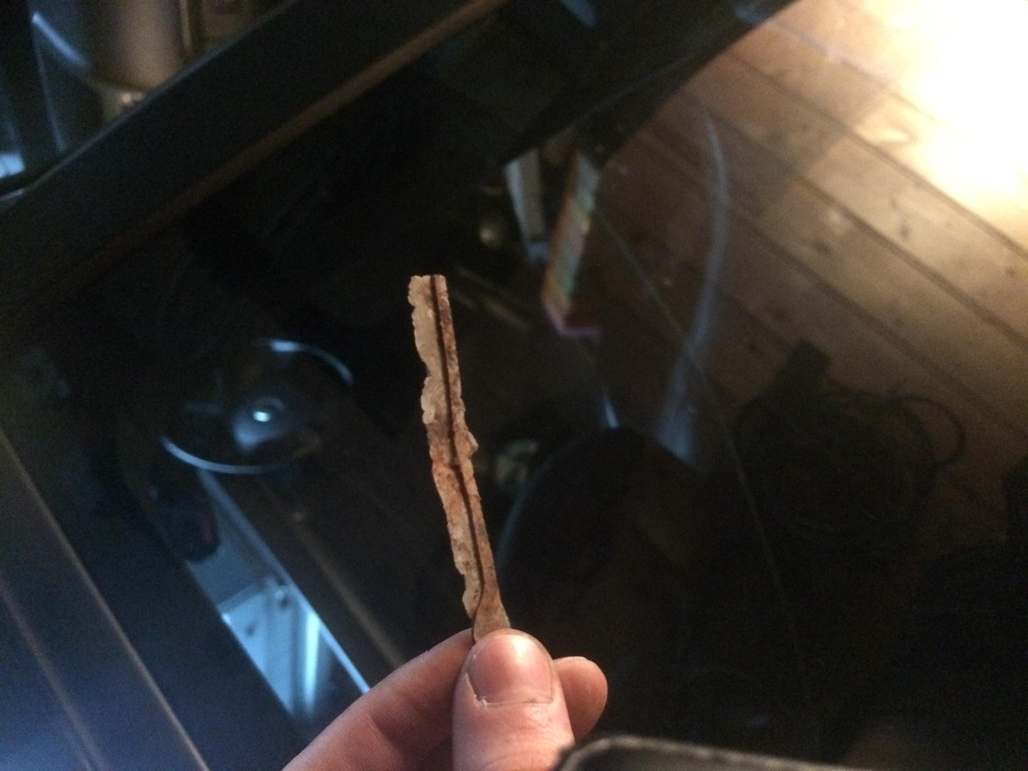

Hva er den tykke kanten på innsiden av døra av?(Bilde)

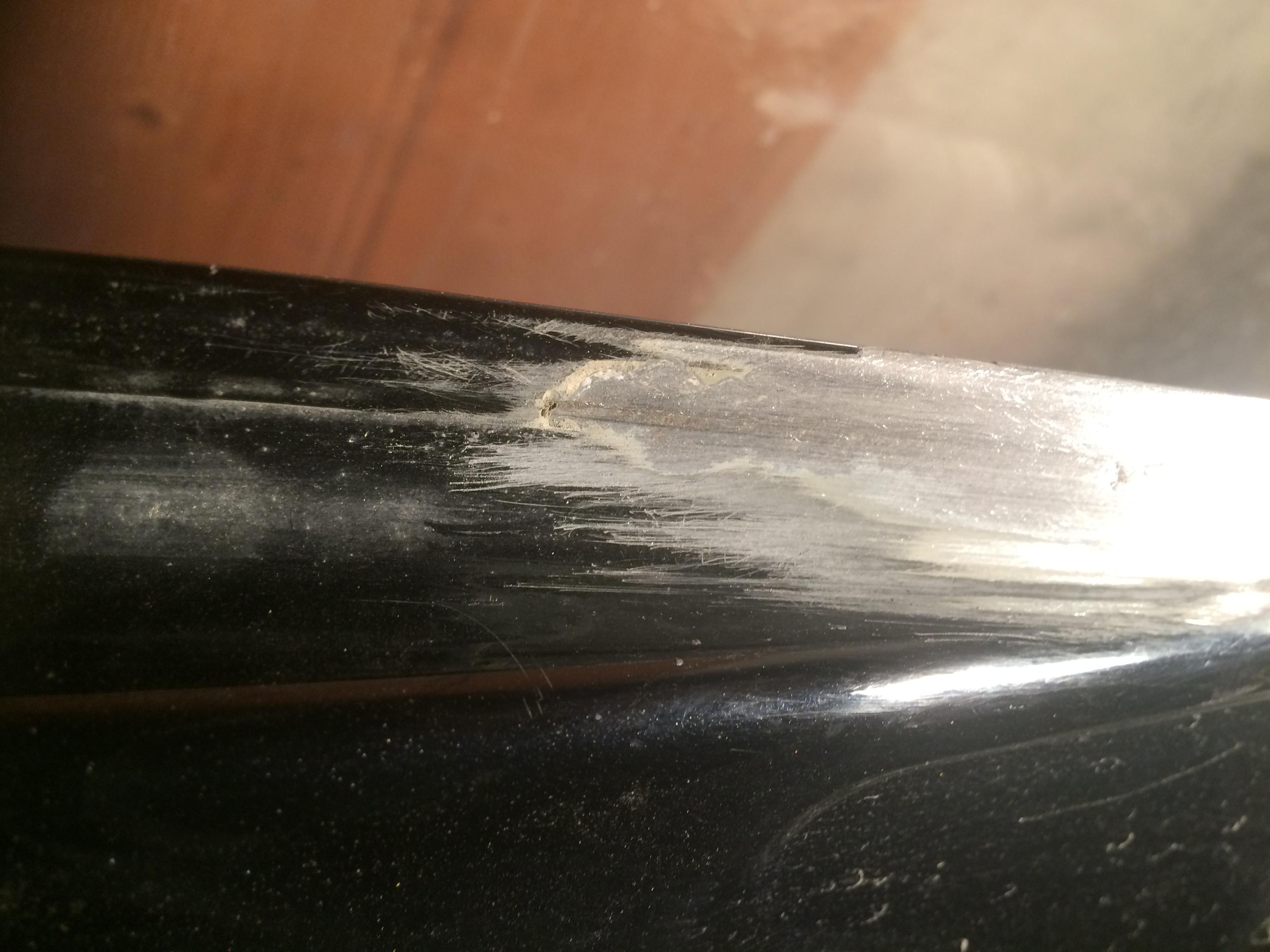

Skulle pusse litt rust nederst på dørå på "spissen" , også viste det seg å være en del rust på innsiden av døra... kunne bare rive av den som dere ser på bilde. Men hva er den laget av? Er det ett tykt lag med grunning? Den ligger der hvor stålet er brettet tilbake.

Det er en type fugemasse. Tec7 eller sikafleks er vel ganske nærme hvis du tenker å legge på noe tilsvarende.
Karosseritetningsmasse. Det er der for å tette skjøter. Det er vel litt "gummiaktig". De selger karosseritetningsmasse på biltema f.eks. Og sikkert på bilxtra, mekonomen, osv.
