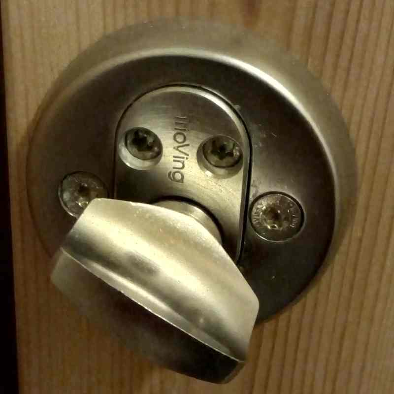

geir__hk Skrevet 7. august 2018 Skrevet 7. august 2018 (endret) Heisann. Har skifta ut en Trioving låseylinder til en ytterdør. Låsen er funksjonstestet og døra fungerer helt fint. Det eneste som ikke virker helt normalt er at på håndtaket (det man vrir på for å låse døra fra innsiden) synes å være veldig løst. Anslår at det kan vris ~5 grader i alle retninger. Begge skruene er dratt ordentlig til. Noen som har noe tips om hva som kan være gjort galt? [edit] Bilde av tilsvarende låsesylinder: https://www.trioving-stockist.com/images/super/trioving_5537.JPG Endret 7. august 2018 av geir__hk

geir__hk Skrevet 9. august 2018 Forfatter Skrevet 9. august 2018 Jeg skifta kun selve låsesylinderen. Skal sant sies, så ble jeg usikker på om vrideren var løs i utgangspunktet, dette skulle jeg jo ha vært sjekket.
sedsberg Skrevet 9. august 2018 Skrevet 9. august 2018 Er det en slik du mener? Er vanlig at det er en del slark i disse.
geir__hk Skrevet 14. august 2018 Forfatter Skrevet 14. august 2018 (endret) Den likner, men det likner mer på denne: https://www.umbra.no/trioving-5542-knappesylinder.html [edit] tok liksågodt eget bilde av innsiden av døra. Endret 14. august 2018 av geir__hk
sedsberg Skrevet 14. august 2018 Skrevet 14. august 2018 Helt normalt at det er noe slark i vridningen der. Kommer litt an overføringa mellom innvendig og utvendig vrider/lås. På noen kan det være opp til 90 graders dødgang. 1
geir__hk Skrevet 15. august 2018 Forfatter Skrevet 15. august 2018 Ok, tak for svar - da sier vi at låsen fungerer som den skal Prøvde å sende mail til trioving og forsøkte med samme spørsmålet som her i tråden, men fikk bare et standardsvar med hvordan henvende seg til låsesmed - altså ikke svaret på det jeg spurte om.
