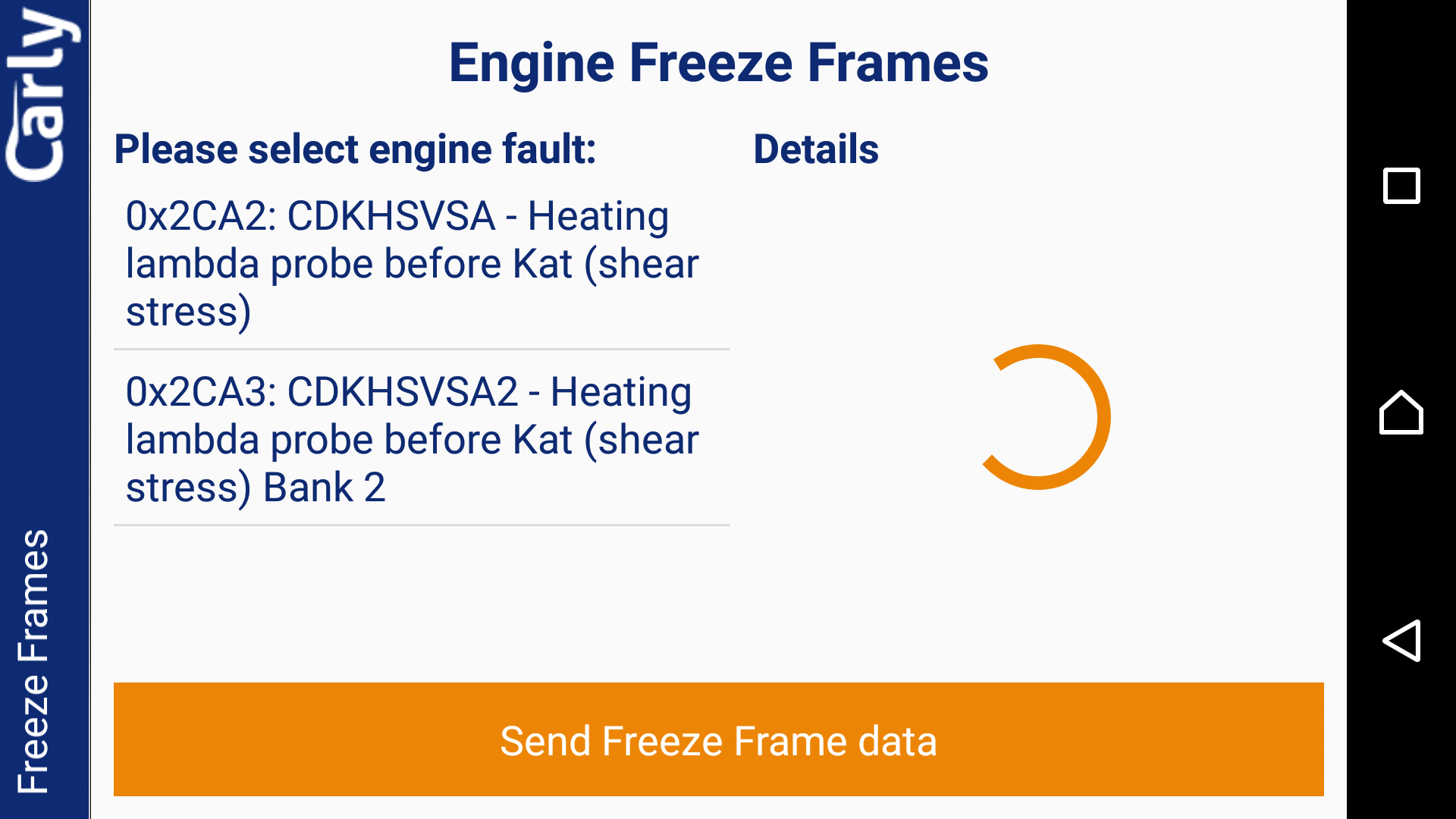

sedsberg Skrevet 24. juli 2018 Skrevet 24. juli 2018 Gul motorlampe i dashen. Bilen går som før, uten problemer. Ved avlesning får jeg kodene P1100 og P1101. Disse kommer opp som luftmassemåler, som er byttet. Tok en 3-4 dager og så kom samme de samme kodene opp på nytt. Har sjekket for luftlekkasjer og har bytta luftfilter. Noen idéer?
Opelduude Skrevet 25. juli 2018 Skrevet 25. juli 2018 Det neste ville sjekket er lambdasonden(e) Hvis en av disse har låst seg på fast verdi så kan bilen tro at det er feil på lmm. Om du har mulighet til å sjekke signalstrømmen fra disse med diagnoseapparat, så skal de ligge på 0,1-0,9 volt og det vil variere hele tiden.
sedsberg Skrevet 25. juli 2018 Forfatter Skrevet 25. juli 2018 Lambdasonden tenkte jeg å bytte uansett. Har fått feilkode på den en gan tidligere så har en bitteliten mistanke til at det kan være den. Feilkoden der var heating failure/sheer stress.

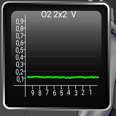

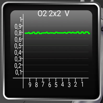

sedsberg Skrevet 28. juli 2018 Forfatter Skrevet 28. juli 2018 (endret) Har ikke fått flere feil på LFM men får følgende på O2. O2-sensoren forandrer seg kun når jeg beveger på gasspedalen. 90km/t: Tomgang: Endret 28. juli 2018 av sedsberg
Opelduude Skrevet 29. juli 2018 Skrevet 29. juli 2018 Da kan du nok trygt bytte den ja. Regner også med at den bruker en del bensin akkurat nå?
sedsberg Skrevet 29. juli 2018 Forfatter Skrevet 29. juli 2018 Har egentlig ikke merka noe, men er godt mulig. Fikk tak i en relativt rimelig en fra England. Håper den fungerer.
sedsberg Skrevet 5. august 2018 Forfatter Skrevet 5. august 2018 Bytta lambdasensor nå nettopp. Verdiene ligger fremdeles helt konstant og forandrer seg kun når jeg beveger på gasspedalen. Men verdiene ser likevel fornuftige ut. Feilkodene for lambdasensoren har derimot forsvunnet så noe galt var det med den uansett. Nå var det bare å vente og se om motorlampa begynner å lyse igjen.
