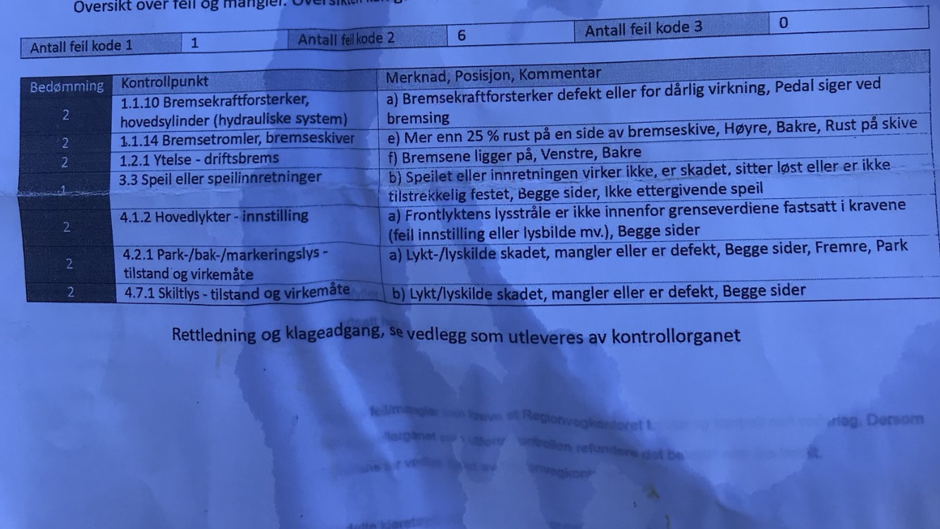

You only retard once Skrevet 16. juli 2018 Skrevet 16. juli 2018 Mye 2er feil etter EU kontroll. Har ett problem med at pedal synker inn. Etter å ha prøvd å pumpe bremsepedalen noen ganger å så skru på bilen siger den helt til bånn. De på verkstedet mente det ikke var luft i systemet og at det muligens er bremsekraftforstereren som er røket. Noen som har tips å komme med ? Totalt grønn når det kommer til bil. Skifte caliper og skiver etc får jeg til men totalt lost på resten. Ikke vet jeg hvordan jeg skal lufte systemet. Men finner nok en YouTube video som lærer meg det ? speil feilen er fikset. Bare en haug med størknet møkk som hadde låst speilet. Er det noe vits å få denne bilen i stand? Kunne fått helt lil i hod stand for 20000
sedsberg Skrevet 16. juli 2018 Skrevet 16. juli 2018 Hvis pedalen siger kontinuerlig, dvs. selv etter du har pumpet pedalen hard, så er det ikke luft som er problemet. Da har du en lekkasje. Enten ekstern eller internt i hovedsylinder e.l.
You only retard once Skrevet 17. juli 2018 Forfatter Skrevet 17. juli 2018 Takk for Svar. Den blir heller ikke veldig hard etter å ha pumpet den flere ganger. Du tipper hovedsylinder? Litt rart om bremsekraftforsterkeren har røket eller ?
You only retard once Skrevet 17. juli 2018 Forfatter Skrevet 17. juli 2018 Den har vært sånn en stund. Men ser ikke at det blir borte noe bremsevæske. Om det var bremsekraftforsterkeren hadde vel bremsene blitt drit harde ?
Marzo Skrevet 17. juli 2018 Skrevet 17. juli 2018 Akkurat bremser er det greit å ha i orden å gjerne få fagfolk til å se på. Det viktigste du må undersøke er om det forsvinner bremseveske.Det høres ut som du har en lekkasje, men hvor er umulig å si på internett. Gå over bremserør og slanger å se etter en lekkasje. Den kan også være i hovedsylinderen. Sjekk nivået i beholderen.
You only retard once Skrevet 17. juli 2018 Forfatter Skrevet 17. juli 2018 Fagfolk har en tendens til å lure folk som ikke har så mye greie på det. Derfor jeg må forhøre meg litt ?
sedsberg Skrevet 17. juli 2018 Skrevet 17. juli 2018 Som sagt så vil ikke nivået synke hvis du har intern lekkasje i f.eks. hovedsylinderen.
