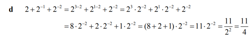

oppgaven på bildet her da? hvorfor står det 2^3-2+2^1-2 i andre ledd av løsningen? hvor kommer ^3 og ^2 fra? og hvorfor flyttes ^-1 så den blir ^+1? og hvorfor deles de og multipliseres i ledd tre?
Minste felles multiplum for alle disse tallene er chart?cht=tx&chl=4 = 2^2. Det er egentlig en litt merkelig måte å regne på, de fleste ville nok lagt sammen brøkene her...
Prøv å regne ut med brøker i stedet for (med store avstand mellom linjene) i blått. Under hver linje skriver du med rødt teller * nevner på potensform:
Husk at:
chart?cht=tx&chl=\frac a {a^2} = a^1 * a^{-2} = a^{1-2}=a^{-1}
