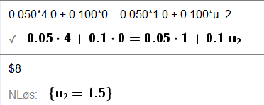

Vi bruker GeoGebra igjen her og setter inn verdiene:
0.050*4.0 + 0.100*0 = 0.050*1.0 + 0.100*u_2
Startfarten til klossen etter støtet er 1,5 m/s

m_1*v_1 + m_2*v_2 = m_1*u_1 + m_2*u_2
Få med deg enhetene!
s} + 0.100~\mathrm{kg}\cdot 0 = 0.050~\mathrm{kg}\cdot u_1 + 0.100~\mathrm{kg}\cdot u_2
Kan GeoGebra regne med enheter? I så fall vil jeg anbefale å bruke det. Men selv om det ikke skulle være mulig skal enhetene være med i teksten du skriver. Det å kutte ut enheter er en dårlig vane. Jeg vet ikke hvor uvanen kommer fra, men alt for mange drar den med seg når de kommer til universitet/høyskole-studier.
