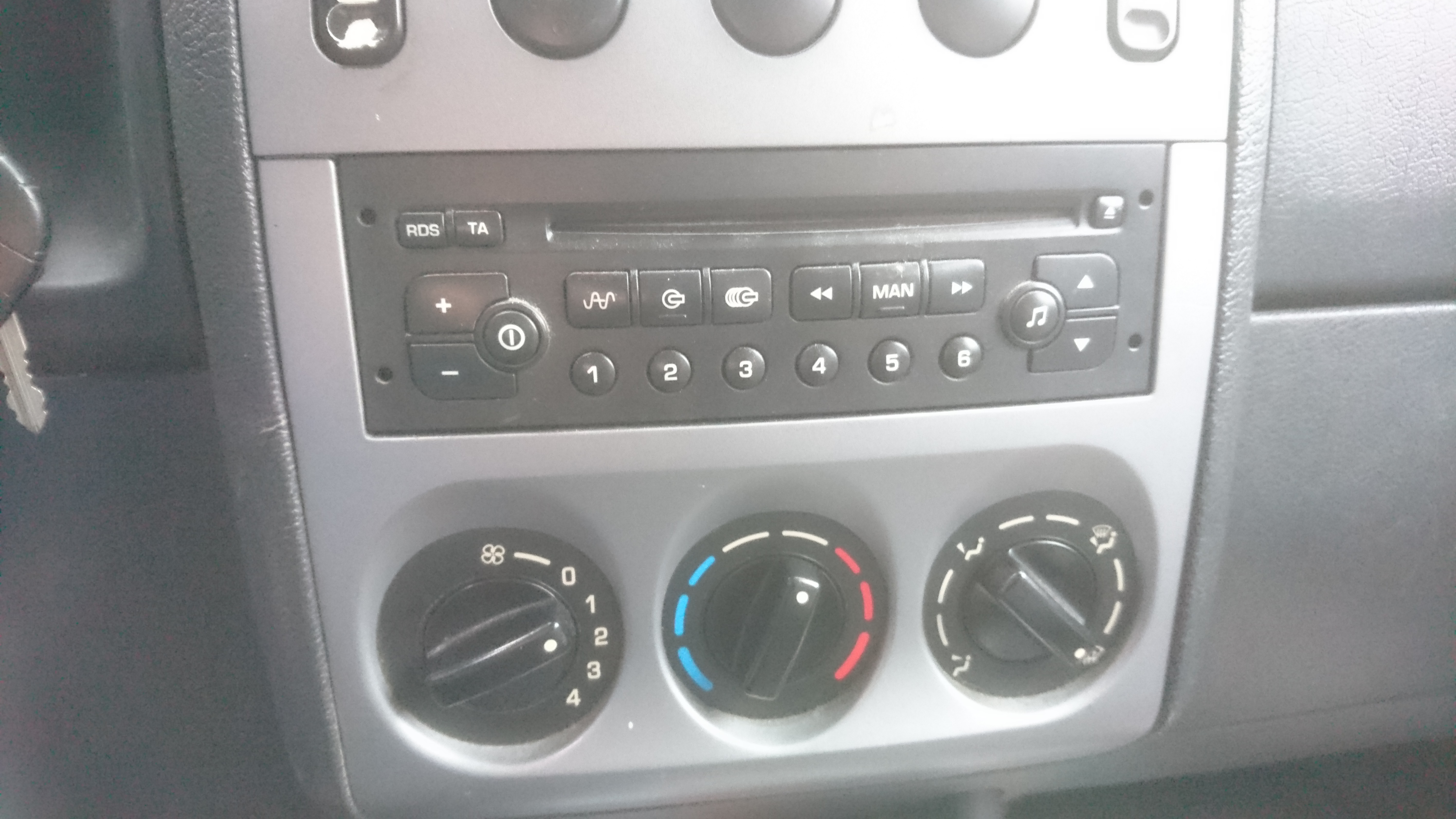

bje123 Skrevet 7. mai 2018 Skrevet 7. mai 2018 Skal selge min gamle Berlingo, men har et problem med CD-spilleren. Der sitter det nemlig fast en CD som jeg gjerne vil ha ut. Til å begynne med kom den 3-4 millimeter ut, før spilleren dro den inn igjen, og jeg prøvde å gripe tak i den, men det gikk ikke. Nå kommer den ikke ut i det hele tatt. Noen tips til hva jeg kan prøve?
LMH1 Skrevet 7. mai 2018 Skrevet 7. mai 2018 Du må nok åpne cdspilleren for å ta ut platen. Kaskje en strikk er ødlagt eller noe slikt?
bje123 Skrevet 7. mai 2018 Forfatter Skrevet 7. mai 2018 Ok, så du sier basically at jeg må ta spilleren ut av bilen og ødelegge den? :-)
LabWeiler Skrevet 7. mai 2018 Skrevet 7. mai 2018 Bruker / brukte å være ett hull bak på CD spillerne for å presse ut CDer som satt fast; en binders eller noe tilsvarende brukte vi før i tiden. Kanskje det er en tilsvarende på den du har? Alternativt, kan du bruke "force eject"; skru av tenningen, hold inne strømknappen og eject knappen på cd spilleren i 10-15 sekunder og hvis CD spilleren har force eject, skal plata komme ut. Hvis spilleren ikke virker uten strøm så forsøk med tenninga i ACC posisjon.
