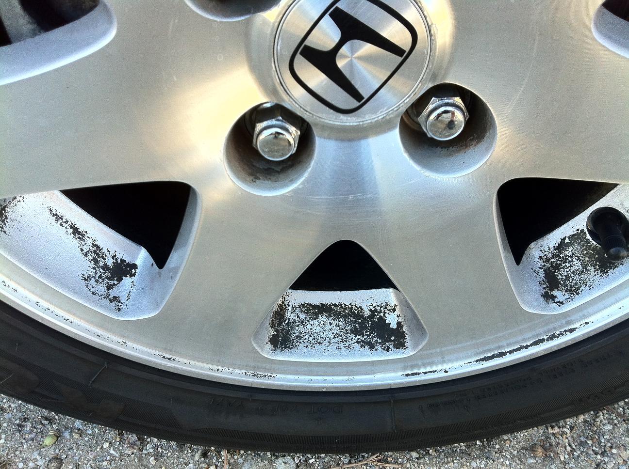

Har noen sorte partier på felgen som ser ut som sprut men som ikke går så lett bort. Har forsøkt med felg avfetting og iron x, men det tar veldig lite i gangen. Noen tips?
Prøv Prickbort, fås kjøpt på Mekonomen og BilXtra blant annet. Dette tar asfalten :)
Sprut på, på tørr felg, la virke i 5 minutter ca, spyl av. Gjenta om nødvendig.

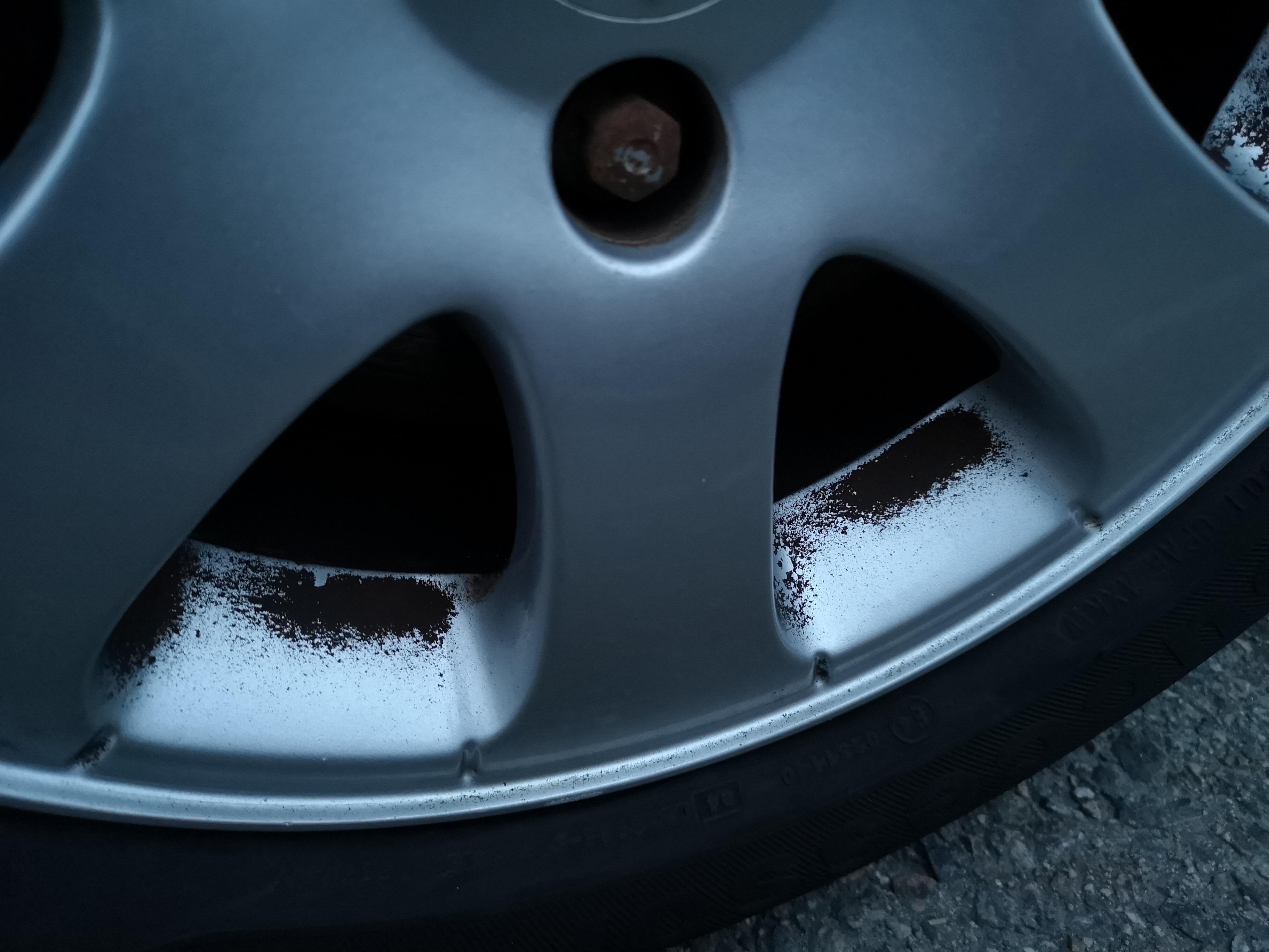

Min felg
Har du forsøkt å bruke en felgbørste etter at Iron X har virket i noen minutter? Ser ut som fastbrent bremsestøv.
Dersom du ikke får det resultatet du ønsker så kan du vurdere syrebasert felgrens. Har aldri brukt det selv, men sjekk gjerne bilpleiekongen, scandicshine eller lignende forhandlere for tips. Eventuelt forumet detailersclub.no.
Må nok bruke noe sterkere. Kjøpte prickbort i dag, men var ikke bedre eller dårligere enn det andre. Tips til rimelig og bra syre middel? Brukte kost og skuresvamp.
Har aldri hatt behov for å bruke syre, så det er jeg dessverre usikker på.
Fant en tråd på detailersclub. Nå er det ikke sikkert dine er like ille som disse, men her ble det meste forsøkt. Bla gjerne litt i tråden for å se flere tester av produkter.
https://www.detailersclub.no/forums/topic/8432-%C3%B8yvind-g-sin-logg/?page=23&tab=comments#comment-305747
Utifra tråden er felgene gammel og dritten har blitt liggende lenge uten behandling. Om det er samme tilfelle hos deg så må du nok forberede deg på flere runder med skrubbing etter at produktet har jobbet seg godt inn.
