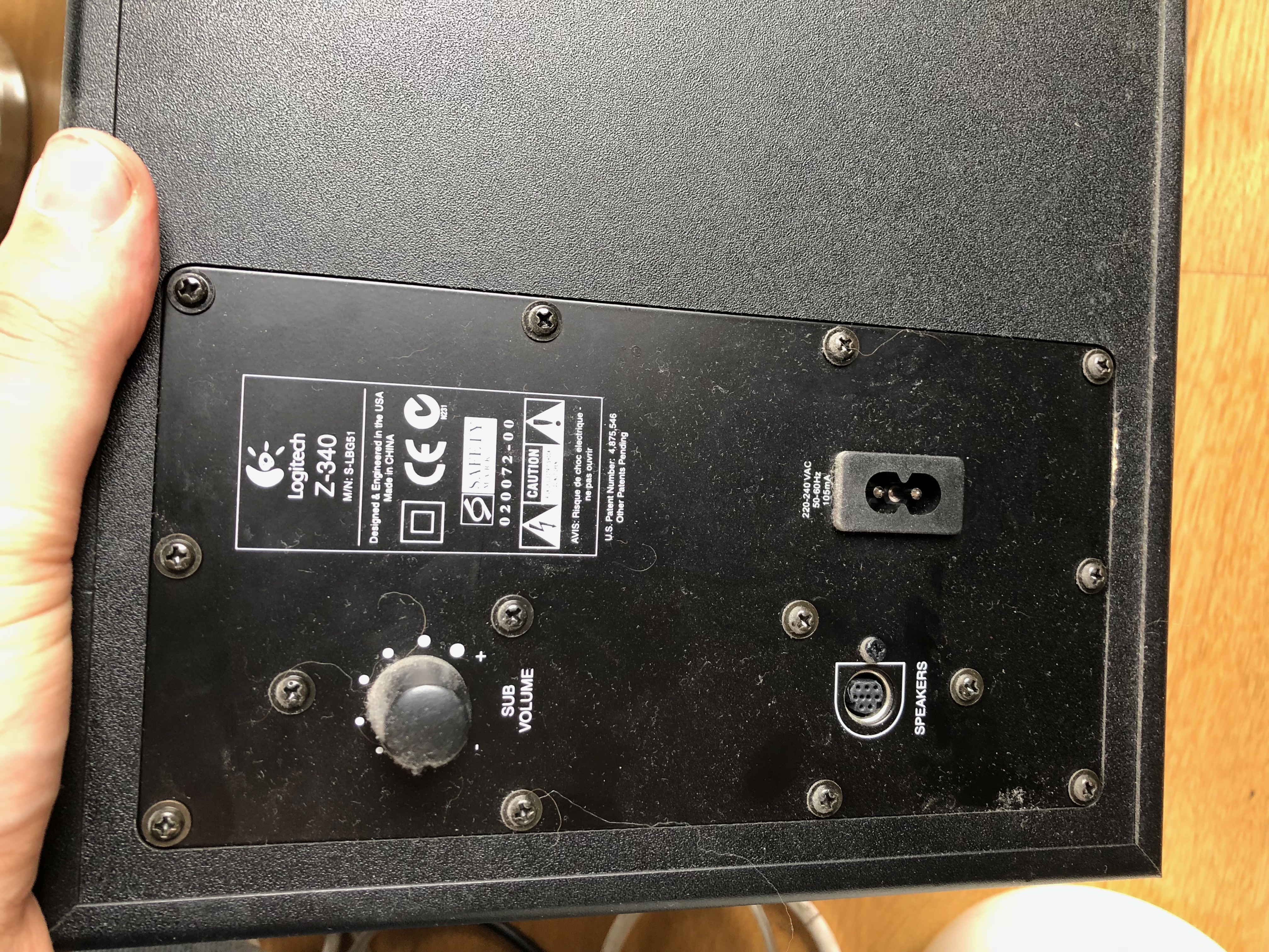

Hei. Jeg har et par System Audio Saxo 1 Active høyttalere som har en utgang til sub, i tillegg har jeg en eldre Logitech z340 sub. Suben har egentlig et par mindre PC-høyttalere som medfølger, men jeg tenkte at jeg kanskje kan koble den til Saxo'en isteden. Noen som har peiling på om det går, og i så fall hvor jeg finner en kabel som passer?

Har lagt ved bildet av subens bakside.

Det er Mini DIN 9. Finnes kabler for sånt. Endel skjermkort har brukt den blant annet. Spørs bare om hvilken pin Logitech har brukt for signal inn. Mulig du må lage din egen kabel med en mini din 9 hann.
Kjøp en mono sub-kabel og en strekkavlaster. - Skru opp suben og finn de to riktige ledningene for å få lyd (kan være 4 hvis den tok stereo inn) kutt av ene enden på sub-kabelen og erstatt mini-pluggen med strekkavlasteren.
