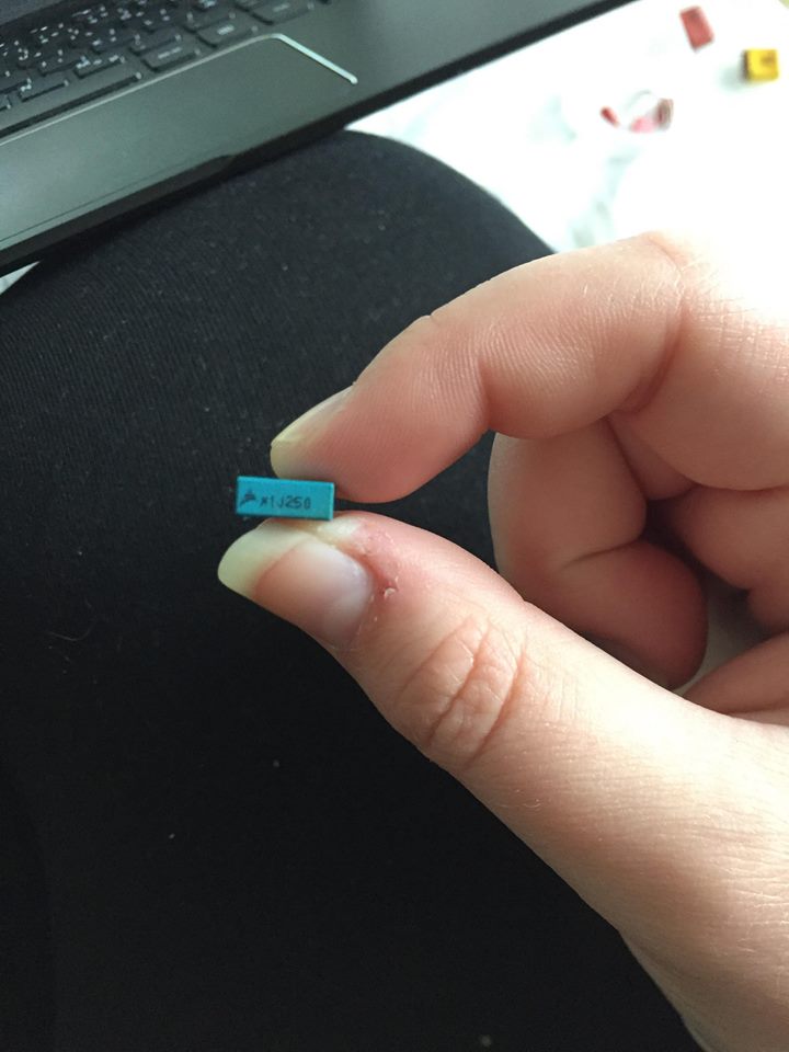

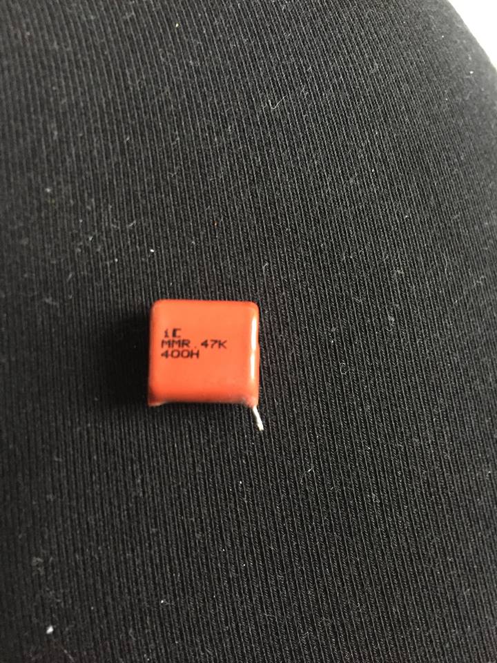

HJKL Skrevet 17. april 2018 Skrevet 17. april 2018 Hei! Jeg har et kretskort fra en vindmølle hvor en del av komponentene har falt av. Beina er knekt så de kan ikke brukes, og jeg må derfor bytte komponentene. Problemet er at jeg ikke finner like komponenter, og ikke forstår merkingen på komponentene. Er det noen som kan hjelpe meg? Jeg legger ved bilder av komponentene. Den står altså "iC MMR .47k 400H" på den brune komponenten og "μ1j250" på den blå komponenten.
Hårek Skrevet 17. april 2018 Skrevet 17. april 2018 Den røde er en kondensator. 470 nF. http://www.illinoiscapacitor.com/pdf/seriesDocuments/MMR%20series.pdf http://technology.niagarac.on.ca/partskits/firstyr/readcap.html Den blå tror jeg også er en kondensator. http://uk.farnell.com/epcos/b32522n3105k189/cap-film-pet-1uf-250vdc-rad/dp/2291752

HJKL Skrevet 17. april 2018 Forfatter Skrevet 17. april 2018 Hvis jeg finner en "dc film capacitor" på 1μ 250V, har det noe å si hvordan den ser ut? Må den være helt lik?
HJKL Skrevet 17. april 2018 Forfatter Skrevet 17. april 2018 Kan denne for eksempel fungere? https://www.ebay.com/itm/10-x-Vishay-BFC237341105-MKT-373-DC-FILM-CAPACITORS-1-0uF-250V-DC-160VAC-Filter/221931096317?epid=1044515895&hash=item33ac1fc8fd:g:w40AAOSw1T1a05Fo
Hårek Skrevet 17. april 2018 Skrevet 17. april 2018 Kan ikke si 100% sikkert hvilke krav som stilles til en kondensator, men oftest er det ikke nødvendig å finne nøyaktig samme type. Finn en med riktig avstand mellom benene, så er den enkel å montere. Og den må jo tåle spenningen den får. På eBay finner man det meste.
Professor Balthazar Skrevet 18. april 2018 Skrevet 18. april 2018 Jeg tolker koden slik: .47K = 0,47x1000 = 470, altså 470pF. 400H kan bety 400 Volt og H= +/- 3% feilmargin (på antall pF). Se http://kaizerpowerelectronics.dk/theory/capacitor-code-table/
Hårek Skrevet 18. april 2018 Skrevet 18. april 2018 Ikke slik jeg tolker det. I linken jeg fant står det: "A capacitor that has a decimal is typically measured in uF. For example: .47 = .47 uF = 470 nF" K = +/- 10% Linken din sier det samme.
