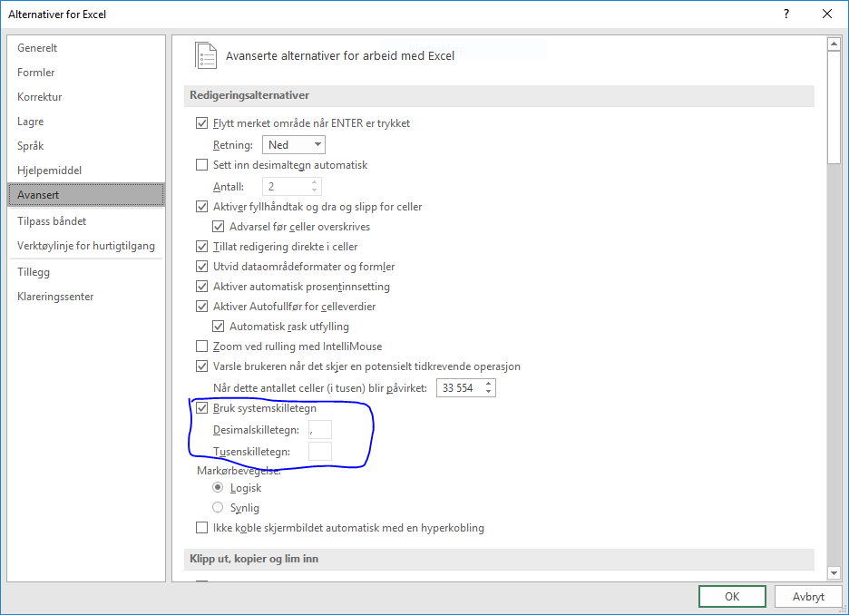

Du kan også forsøke å endre oppsettet under Alternativer for Excel. Fjern haken foran "Bruk systemskilletegn" og velg desimal/tusenskilletegn.
Ja, jeg prøvde å endre komma til punktum, men det skjedde ingenting i Pivott. Kanskje jeg må laste opp datasettet på nytt i Pivott for at innstillingen kan fungere? Eller om det finnes egne instilllinger for Pivott?

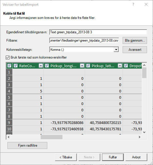

Lastet ned Green August 2013 som var en del mindre enn de andre.
Når du setter opp koblingen, haker du av for at første rad er overskrifter? Hvis ikke får du en rad som ikke inneholder tall og kan skape problemer.

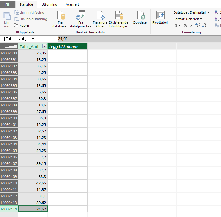

Hmmm... Testet igjen på 2009-01 filen og fikk importert hele filen uten feil i "Total_Amt"? Over 14 millioner poster som desimaltall?

Mine tall ble importert som desimaltall ja.

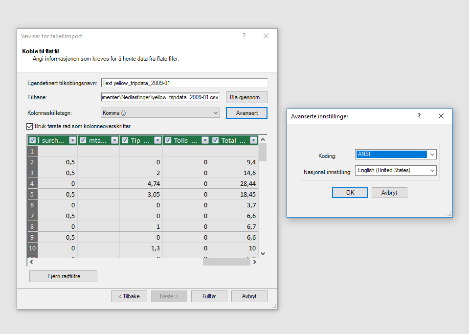

Power Pivot - Administrer - Fra Andre Kilder - Tekstfil og deretter oppsette som i bildet. Da ser du også om verdiene blir importert som tekst eller tall.
Ok, takk. Da prøver jeg den metoden, om det fungerer! :)

Tusen tusen takk! Dette fungerte utmerket! :D :D :D Veldig glad!
