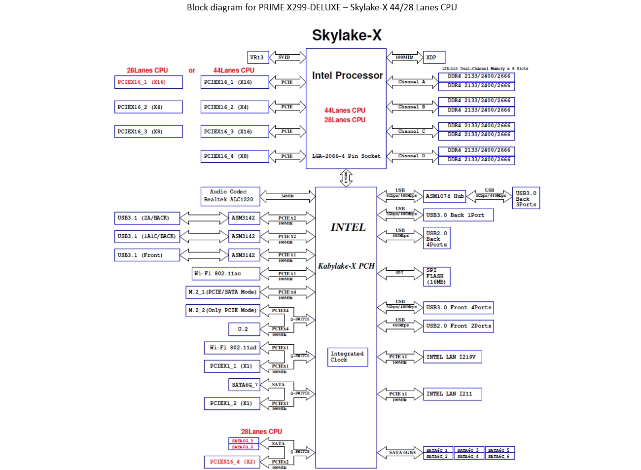

Dawgster Skrevet 30. desember 2017 Forfatter Skrevet 30. desember 2017 Fant ut at SATA-port 5-7 deler båndbredde med PCIe_ext 2 og nedover. Det jeg har i tillegg til et skjermkort (GTX 1080) er et firewire-kort og et expansion-kort (med en ekstra USB 3.1 og USB type C-port) som fulgte med hovedkortet. Har prøvd alle tre portene og ingen av dem registrerer DVD-driven. Hvordan kan jeg løse dette? En 7820X CPU har jo 28 lanes, så det må vel være nok?
Syar-2003 Skrevet 30. desember 2017 Skrevet 30. desember 2017 (endret) Det er ikke slik at noen sata porter deles med m.2 eller liknende da. Og at det står m.2 innstilt som først i bios. Glem det over. Du får sette opp en prioritering da på hva du må ha og hvordan. Endret 30. desember 2017 av syar2003
